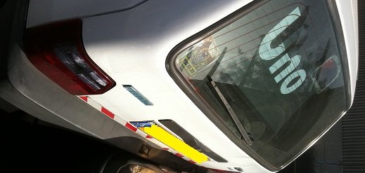

חדירת מי גשמים לתא המטען בסוזוקי בלנו 00'
dezavoo פרסם הודעה בנושא של dezavoo בתוך טכני, אחזקה וטיפולים
פירקתי את הפנסים האחוריים וסתמתי את הסדקים. הרכב קיבל מכה והוחלף מכסה תא מטען אי שם לפני שנים אצל הבעלים הקודמים. -
יש מישהו שהתנסה בבעיה מסוג זה? סתמתי כמה סדקים עם חומר אפוקסי שקניתי ועדיין נכנסים (אמנם הרבה פחות) מים. השלב הבא יהיה לפרק את הפנס כי גיליתי שהנזילה היא מהמסגרת של הפנס בפח הרכב.
