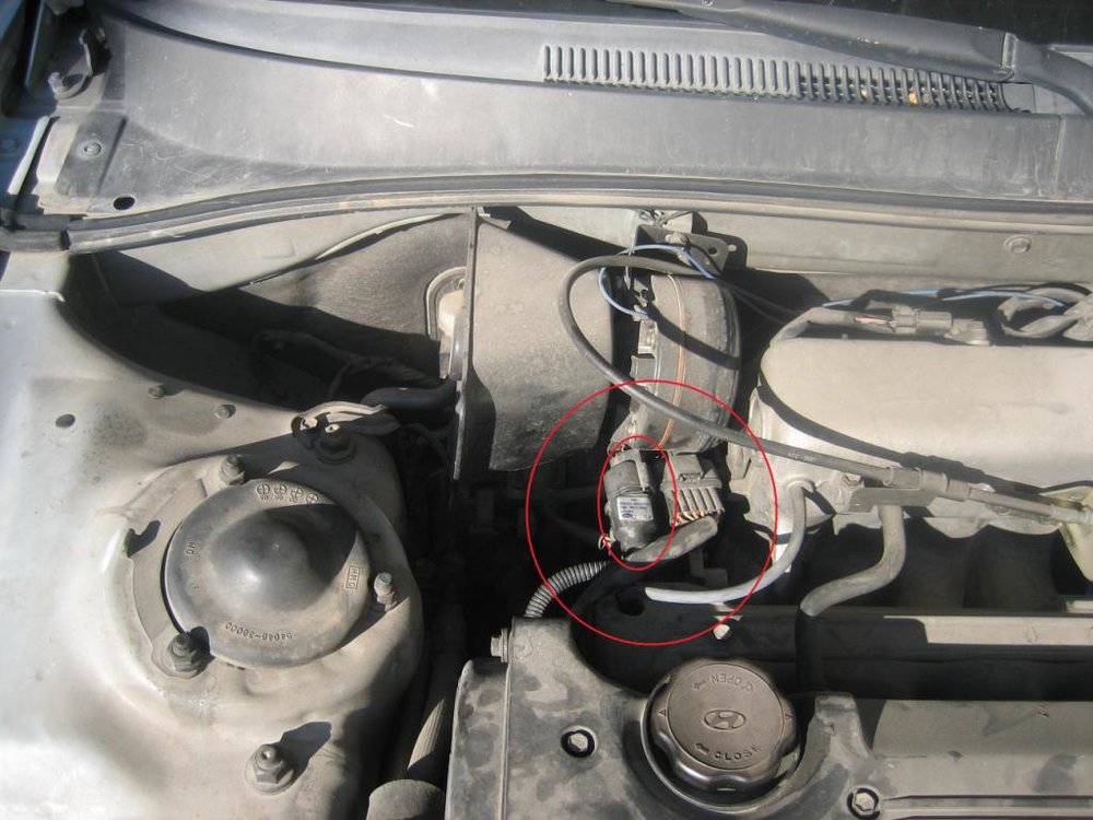

  8. אין לי מושג לגבי ה 2 רצועות. לגבי החיישן קראנק: בעבר היה בעיה שהאוטו היה נכבה בנסיעה. ומוסך מורשה "לפיד" קבע שמדובר בחיישן קראנק ע"י בדיקת מחשב. על חיבור החיישן היה רכיב שלחץ עליו פיזית והורדתי אותו (הוא לא קשור לאוטו) ומאז הפסיק הרכב להיכבות, אבל בכול מקרה החלטתי להחליף את החיישן מהסיבה שקשה מאוד להגיע אליו, ובגלל הטיימינג החליפו על הדרך לבקשתי.

  19. שלום צביקה, את הבעיה קבע מוסך מורשה "לפיד" שעשה בדיקת מחשב שלקחה בדיוק דקה ובה הוא קבע שזה הבעיה. חיפשתי באינטרנט מידע על החיישן הזה ולא מצאתי מישהוא יודע מה זה? אשמח לשמוע גם על העלות של חיישן כזה הבנתי שצריך לפרק חצי מהרכב וזה עבודה של כמה שעות להחלפת החיישן הזה . טל.

  22. שלום רב. מדובר בסונטה שנת 2000 עם 170K ק"מ. האוטו לעיתים רחוקות נכבה, בעמידה, בהאצה, וגם בעצירה. היה בעיה עם הפלאגים שהיה עליהם קצת שמן, הנושא טופל והוחלפי הפלאגים. הבעיה ירדה משמעותית אבל עדיין האוטו נכבה. עשיתי ניקוי (לפחות ככה אני חושב) של המזרקים בהבטחה של המוסך שהאוטו לא יכבה שוב. והאוטו עדיין נכבה, הוא נלקח למוסך מורשה של יונדאי בת"א "לפיד" שקבעו שמדובר בחיישן "קראנק" השאלה שלי: מה זה החיישן הזה (קראנק) והאם הוא יכול להיות הגורם לכיבוי הרכב, ומה העלות שלו + עבודה.
