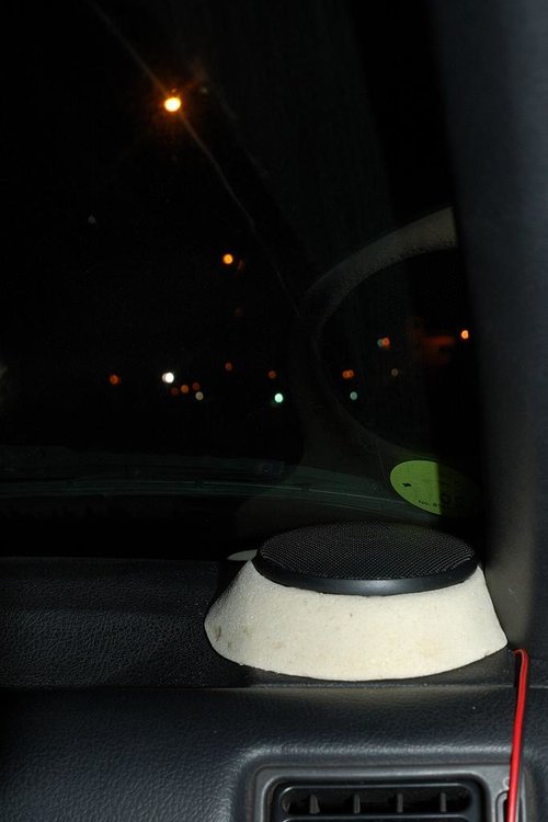

  23. הטויטר יושב על הגריל של מיד מן coaxial, או יותר נכון offaxial חלק מהתהליך של הבנייה היה גם הורדה לאותו את החלק כשהוא חצי גמיש\מוצק, והתאמה מושלמת לצורה של האותו. פשוט דוחסים את הבניה למקום שלה והיה תופסת את הצורה של רכב. את החלק הקטן חשבתי להשאיר טיפה יורד לחלל של קרית אוויר, אך כשצילמתי החלטתי להוריד אותו לגמרי - עניין של כמה דקות. מזל שהחומר משתייף בכלות.
  24. די חזקה, לדעתי מספיקה למידים. הרבה יותר חזקה מסתם ספריי פוליאורטן. כשתוקעים ציפורן לתוך הדבר הזה, אז סף שבירת ציפורן = 0.5MM פגיע בחומר. החומר הוא טיפה גמיש ולא נשבר באותו רגע שמעקמים אותו, וגם די קשה לשבור אותו עם ידיים (אפשרי, מה לא שברתי עם ידיים האלו! ) הוא לא יותר חזק מאבן ולא מפיברגלאס, אך מספיק חזק לבניות של מידים הציפוי יהיה עשוי דמוי אור (נשמור על החיות), בגלל שאני לא יודעה לצבוע וגם האור מכסה את כל הפגמים - לא צריך לשייף יותר מידי.
  25. טוב... כמה תמונות בדקתי את שילוב של CDM וXT25 - לא נשמעו טוב, לא משנה מה לא עשיתי, איך לא סובבתי... עד שחשבתי לנסות לשלב אותם דרך קרוס שהוצאתי ממכס לפני יומיים (ממפיס XO3). רק אז הם השתלבו, ועשו את זות יפה מאוד - 4KHZ, 18DB. ירדתי לאותו כדי למדוד את רמת השקעה הנדרשת להרכבת מידים וטויטרים על דש והגעתי למסקנה שלמיד יש מקום יפה ON AXIS, אך הטויטר לא נכנס מעליו = FAIL. חזרתי הביתה מאוכזב... ניסיתי לשים אותם אחד על שני, מיד בOFF, וטויטר ממש על גריל - קיבלתי תוצעה די טובה, אומנם פחות טובה משניהם ON, אך לא משמעותית. TADA! ירדתי שוב לאותו, לחפש מקום למיד... אז הגעתי למחשבה על חיתוך דשבורד הוצאתי את עצמי מהמחשבה הזות על ידי שיכנוע "בו ננסה קודם את השיתה הרוסית לבניות"... ציירתי סקיצות של FOOTPRINT הנדרש מהבניות, חזרתי הביתה, הכנתי מקום עבודה, ערבבתי את מה שצריך לערבב, מרכתי, שמתי מיד אתוף בניילון, מרכתי עוד... חיקיתי, עיצבתי, .... אז טיפה שייפתי וקיבלתי מה שניתן לראות בתמונות סה"כ נזק: 60ש"ח חומר צהוב (לא זוכר כמה הוא עלה, משהוא בסביבות 40-60) 50 נייר שיוף עיפרון (היו בבית) 2 דפים (היו בבית) כפפות (היו בבית) החומר מספיק ל4 בניות כאלו + ניסיונות. נייר שיוף מספיק ל50 בניות תצפו למדריך מסודר ומצולם - יש לי להכין בנייה נוספת לצד הנהג
