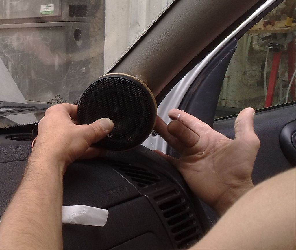

עוד תמונות ונמשיך.. לאחר שריפדנו את הרצפה והתומכים חתכנו את הפלטה העליונה (להלן "המכסה") שאותה עשינו ברוחב 122 מחתיכה אחת, זאת מאחר ורציתי לאפשר איוורור לרכיבים שנמצאים מתחת. העברתי את החיווט לאחר שעשיתי חתכים בצורת + בכדי שהריפוד יסגר מאליו על החיווט ולא ישאר חור. קניתי חיווט: 1. שני כבלי מתח של audison 4 גייג' 2. 25 מטר של חיווט רמקולים של אומגה אודיו 2.5 מ"מ 3. כבל RCA 5 מטר של audison מדגם bast. 4. 5 מטר של חיווט RCA מאומגה אודיו. 5. 16 טרמינלים RCA של אומגה אודיו. 6. 1.2 מטר של חיווט רמקולים 4 מ"מ לסאב. 7. 2 טרמינלים לחיבור הסאב. העברתי את החיווט לאורך כל הרכב : כבלי רמקולים בכל צד 3 זוגות. כבל RCA מצד ימין. כבלי מתח מצד שמאל. אולי זה נשמע קל אך המלכה אינה פשוטה, חיווט כזה להעביר בדלת הוא בהחלט לא סיפור פשוט. לאחר מכאן עזרו לי חברי הפורום המשובחים לבצע בניות לקורות למקם, לבחור ולבדוק (את חוזק הגרביון, )... ואז לבדביק, למרוח, ושוב להדביק ולמרוח פיבר... ואז שיכבת בונדו. כל זה לקח לא מעט זמן, מאמצים והשקעה כספית (לאילו שמתכננים לשלם למתקין מקצועי על התקנה ובניות 250 ש"ח... ועוד להגיד זה יקר, על מה?! על מה הוא רוצה כל כך הרבה כסף...) אך הסיפוק שהכל יוצא, ואט אט רואים תוצאות... אחחח מתי כבר נשמע גם תוצאות... מתי?! את הקורות עוד לא סימתי, נשאר לרפד אותם. מקווה שאת המלאכה אבא יצליח לעשות ואז הסיפוק יהיה שבעתיים. (תמונות של הגימור בתא מטען עוד לא עשיתי אך גם הם יגיעו כאשר יהיה לי זמן לסיים את הריפוד גם בתא המטען) תודה לכולם על הפירגון הענק! אוהב אותכם רוני נ.
מקווה שלא להתאכזב, סה"כ קראתי עליו גם ביקורות טובות http://www.talkaudio.co.uk/index.php?option=com_content&task=view&id=587&Itemid=54 ונחזור לאיך עשיתי הכל... לאחר הרבה מחשבות על איך לדחוף את המגברים בצורה אלגנטית ואידאלית (קירור/ מכות וכד'...) החלטתי לבנות רצפה כפולה, אבל איך עושים? תחילה לקחתי את השטיח של תא המטען, אבא שלי להלן הגזרן, הוציא גיזרה מקרטון.. וכמו המשפט הידוע, חושבים 7 פעמים חותכים פעם אחת... חתכנו את הפלטה ( 170 ש"ח - סנדוויץ 12 מ"מ) לפי הגיזרה: אך רוחב פלטה הינו 122 ס"מ על 244 ס"מ ורוחב תא המטען הינו כ 130 ס"מ ולכן השתמשנו בקישורי אבי ליצור גיזרה שבה ה"גומות" שבצידי התא יכנסו אחת בתוך השניה... והוצאנו שני חתיכות אשר משלימות בדיוק לצורת תא המטען (הסיבה שזה שני חתיכות היא בעיקר בכדי שיהיה דרך להכניס את הפלטה לתא המטען. לאחר שהיה לנו הבסיס מיקמנו את הרכיבים וראינו איכן ניתן לשים את התומכים (בכל זאת צריך שמשהו יחזיק את המטען שיבוא עליו.) לקחנו 14 חתיכות של עץ מלא. הוספנו רצועות עץ מלמטה בכדי שיהיה מקום לחיווט, קדחנו חורים במיקום המדוייק של המגברים ואז ריפדנו בשטיח לרכב. בהמשך עוד תמונות...

אז כמובן שצריך פרוססור, עשיתי את החשבון וקראתי על ה Auodison Bit One להמר ולקנות אותו (אך פה לא לקחתי סיכונים )וקניתי מחנות שיהיה אחריות... ואני סבור שלאחר עדכון הגירסה - 1.5.0.0 לא צריכה להיות בעיה, כך לפחות טענו בחנות. את כל ההתקנה לא ממש סיימתי אך אני אצרף תמונות ממה שיש לבנתיים, אני אפרט איך עשיתי כל דבר ומקווה שתהנו לראות מה עשיתי, זו בכל זאת התקנה ראשונה שלי (התקנה עצמאית לחלוטין) ללא כל בעלי מקצוע (למעט אבא שלי שהוא נגר/ רפד חובב מקצוען...) ועזרת חברים שכבר עשו בניות (כי את זה אני לא ממש יכול לעשות בלי כל ידע מוקדם...) אך הסיפוק הוא ענק, מחכה כבר שהבניות היו מוכנות... למצוא את הזמן לשייף ולרפד להתקין ולכוון משום מה יש בעיה בהעלאת תמונות אז אני אנסה מאוחר יותר... ואמשיך לספר...
את התחושה של פתיחת הקרטון והמבט בעיניים נוצצות, ממש כמו ילד קטן שקיבל את מתנת היום הולדת שלה כל כך יאחל... נפתח הקרטון של הVRX ונתגלה לעיניי המגבר ארוך ובנוי בצורה מסיבית מושלמת, בתוך האריזה היו חוברות שמורות על כך שנבדק המגבר, ערכה להתקנה וגם זוג כפפות לבנות... שחלילה לא אשרוט אותו... וכמו שציינתי התקנתי אותו וחשבתי על פיתגם שאבא שלי אומר לי... "שמשתקרים לא סופרים את הכוסות..." - (תרגום- עם כבר אז כבר!) החלטתי שאני עובר ל 3 WAY מקדימה ב Three Amping. ואז נפלה ההחלטה לקנות מונו שמתאים למגבר שכזה, תחילה דובר על SRX 1D, ואז הבנתי שהוא "לא מספיק איכותי" עבורי. וחיפשתי LRX 1.1K ובמהלך החיפושים... נפלה לידי הזדמנות לרכוש את ה- MONO הכי הכי... Audison VRX 1.500.2 Chrom Shadow מגבר מונו מדהים, מדוייק וחזקקקק מגבר שגם אם מחר ישראל, אליקו, גיא, אלכס ושאר ה SPLים יצליחו להשפיע עלי הוא יהיה שם בשבילי. עם נתונים מרשימים כאלו (כמובן שאם... אז אני אצתרך להעביר את המערכת חשמל שידרוג "קל"): CONTINUOUS POWER Tol.: (+10%/-5%); 1% THD; 12,6 VDC 1 ch on 4 Ohms . . . . . . . . . . . . . . . . . . . . . . . . . . . . . . . . . . . . . . . . . . . . . . . .560 W (RMS) CONTINUOUS POWER Tol.: (+10%/-5%); 1% THD; 13,8 VDC 1 ch on 4 Ohms . . . . . . . . . . . . . . . . . . . . . . . . . . . . . . . . . . . . . . . . . . . . . . . .560 W (RMS) 1 ch on 2 Ohms . . . . . . . . . . . . . . . . . . . . . . . . . . . . . . . . . . . . . . . . . . . . . . . .1080 W (RMS) 1 ch on 1 Ohm . . . . . . . . . . . . . . . . . . . . . . . . . . . . . . . . . . . . . . . . . . . . . . . . .2000 W (RMS) THD DISTORTION (1 kHz; 90% Nominal Power) . . . . . . . . . . . . . . . . . . . . . . . . . . . . . . . .0.01 % IMD DISTORTION (90% Nominal Power) . . . . . . . . . . . . . . . . . . . . . . . . . . . . . . . . . . . . .0.05 % BANDWIDTH (-3dB; Nominal Power) . . . . . . . . . . . . . . . . . . . . . . . . . . . . . . . . . . . . . . . .2 Hz ÷ 50 kHz S/N RATIO (A weighed - 1 VRMS input) . . . . . . . . . . . . . . . . . . . . . . . . . . . . . . . . . . . . . .100 dBA REMOTE IN . . . . . . . . . . . . . . . . . . . . . . . . . . . . . . . . . . . . . . . . . . . . . . . . . . . . . . . . . .7 ÷ 15 VDC REMOTE OUT . . . . . . . . . . . . . . . . . . . . . . . . . . . . . . . . . . . . . . . . . . . . . . . . . . . . . . .12 VDC - 150 mA INPUT SENSITIVITY (high) . . . . . . . . . . . . . . . . . . . . . . . . . . . . . . . . . . . . . . . . . . . . . . . .0.15 ÷ 1.5 VRMS INPUT SENSITIVITY (low) . . . . . . . . . . . . . . . . . . . . . . . . . . . . . . . . . . . . . . . . . . . . . . . .0.50 ÷ 5.0 VRMS INPUT IMPEDANCE . . . . . . . . . . . . . . . . . . . . . . . . . . . . . . . . . . . . . . . . . . . . . . . . . . . .15 kOhms LOAD IMPEDANCE . . . . . . . . . . . . . . . . . . . . . . . . . . . . . . . . . . . . . . . . . . . . . . . . . . . .8 - 4 - 2 - 1 Ohm SIZE (W x H x D) mm . . . . . . . . . . . . . . . . . . . . . . . . . . . . . . . . . . . . . . . . . . . . . . . . . . .240 x 64 x 432 SIZE (W x H x D) inches . . . . . . . . . . . . . . . . . . . . . . . . . . . . . . . . . . . . . . . . . . . . . . . . . 9.4 x 2.5 x 17 INTERNAL FUSE . . . . . . . . . . . . . . . . . . . . . . . . . . . . . . . . . . . . . . . . . . . . . . . . . . . . . .150A ABSORBED CURRENT AT MAXIMUM MUSICAL POWER - EXTERNAL FUSE CHOICE 13,8V - 4 Ohm . . . . . . . . . . . . . . . . . . . . . . . . . . . . . . . . . . . . . . . . . . . . . . . . . . . . . . .32 A 13,8V - 2 Ohm . . . . . . . . . . . . . . . . . . . . . . . . . . . . . . . . . . . . . . . . . . . . . . . . . . . . . . .68 A 13,8V - 1 Ohm . . . . . . . . . . . . . . . . . . . . . . . . . . . . . . . . . . . . . . . . . . . . . . . . . . . . . . .149 A אין סיבה שאיזה שהוא סאב יאיים עליו... המגבר הגיע אלי, נשמתי נהדקה, איזה יפה הוא!! בצבע כרום, פשוט מדהים... סופר את השניות עד לרגע שאני אתקין אותו (ועברו כמה ימים...) מחפש איך להעביר עוד ערכה של חיווט, לאחר מאמצים רבים גם את זה הצלחתי ( 4 גייג' של audison זה 4 גייג' אמיתיים...) מעביר את החיווט בהתרגשות מחכה כבר לשמוע אותו... אך.. בשביל 4 WAY צריך פרוססור (אני הייתי צריך, אפשר גם עם קרוס אבל... לא בשבילי) ותכף ממשיכים....
