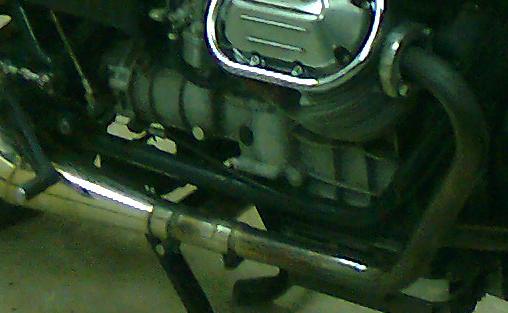

אצלי יש גם צנרת אגזוז מנירוסטה, שאבדה לגמרי את הברק. נסיון הברקה עם מבריק מתכות ביתי וסקוטש ברייט לא שינה הרבה (ראה בצילום) כך שמה שהצעת הוא אפשרות. לא חשוב לי שהחלק יהיה מלוטש כמו ראי, העיקר שיראה "מטאלי" ולא שחור או חלוד. לפי מה שאתה יודע, כמה זמן המתכת נשארת עם ברק אחרי ליטוש כימי? פסיבציה הוא גם תהליך להברקת נירוסטה?
