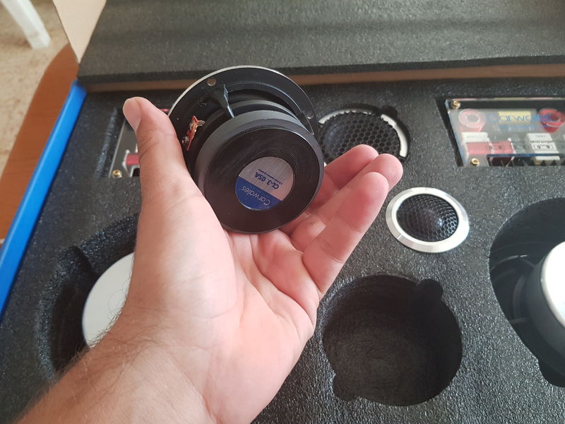

  11. הוא יושב 80 מעלות לכיוון השמשה זה לא בדיוק החזר מלא. נכון הריבון מפזר מאוד צר אבל עדיין שומעים אותו גם באוף אקסיס ברקע. ניסיתי הכל, חברתי אותו במקביל לדום היה טוב אבל הריבון היה חזק מידי ופשוט לא שמעתי את הדום. זה גם תלוי בריבון יש מלא סגנונות של ריבונים. לגבי הריבון שברשותי אחרי הרבה ניסיונות הגעתי למסקנה שהכי טוב להשלמת הצליל הוא כמו שאמרתי אוף אוקסיס על הקורה בגובהה הטוויטר צמוד לשמשה בפאזה הפוכה קבלתי תמונה יפה. להגיד לך שקבלתי 100 אחוז Stage לא יכול להגיד בוודאות כי גם ההגבלה של החיבור הפאסיבי מגבילה אותי. אבל הכל נשמע יחסית במרכז מאוזן ואני מרוצה(ביחס להשקעה) מרוצה מאוד אפילו, ולא מבייש מערכות שעולות ומושקעות פי 10.
  12. ההבדל זניח מאוד שמתי אותו מאחורי הטוויטר כי הפריע לי בעין קצת. דרך אגב הטוויטרים באוף אקסיס (הריבונים) מחוברים בפאזה הפוכה כדי ליצור פיזור ושילוב עם הטוויטרים באון אקסיס וכדי שלא ימשוך לי את הפוקוס.
  13. וואלה יפה לא ידעתי שעושים את זה, אני רואה שהם גם משתמשים בדום. אני בהתחלה שמתי מעל הטוויטר ואז קבלתי במה גבוה ואחרי זה שמתי כמו בתמונה פחות או יותר.
  14. אכן נראה אחד לאחד רק שאני הזמנתי ב4 אום לא ב8. חברתי אותו גם בתור טוויטר בודד במקום הדום כמו שאדי אמר הוא לא מפזר טוב וקשה למשוך את הבמה אבל הצליל מאוד אהבתי בחלק הרבה מהשירים שאני שומע אבל היה חסר הפיזור של הדום, אז אמרתי למה לא לשלב יחד, ויצא צבע מעניין שאולי נשמע רק בטוויטרים כמו של FOCAL utopia מסדרת ה M החדשה. אז מה שעשיתי חברתי אותו מאחורי הטוויטר בקורה ב80 מעלות לשמשה קבלתי אפקט אחר לגמרי וגם הבמה הסתדרה לי טוב עם התיקון זמנים. למי שלא מכיר https://www.focal.com/en/car-audio/car-audio-kits-solutions/elite/utopia-m/tweeters/tbm#performance
