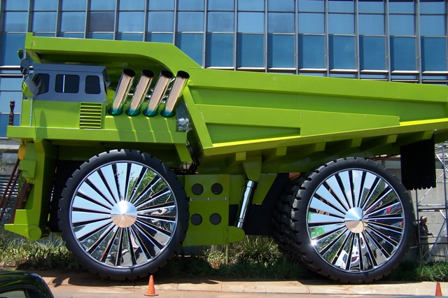

  22. זה רכב גדול. http://www.mhtwheels.com/images/gallery/30inDonk.jpg
