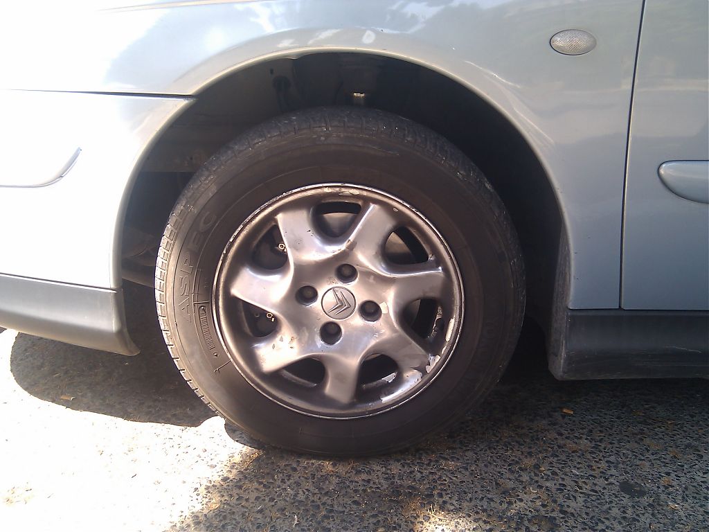

ניגשתי לעוד מוסך, שם המליצו על החלפת בומבות אחוריות. נאמר לי שבסבירות נמוכה מאוד אלה הטלסקופים (אך קיימת). לגבי המחירים, נמצאו בומבות מקוריות חדשות בין 600 ל-680 לאחת לא כולל מע"מ. בעל המוסך המליץ לבצע את ההחלפה באופן הבא: 1. ניקיון של המערכת ההידרואילית והחלפת השמן, אולי זה יקטין או יעלים לחלוטין את הבעיה. 2. אם זה לא יעזור, מה שסביר, אז להחליף את הבומבות. יש לציין שהחלפת שמן לא בוצעה כשנתיים וחצי (כ-50 אלף ק"מ). ניקיון אין לי מושג אם בוצע ומתי, לא בשנתיים האחרונות בכל אופן. לגבי גובה הרכב, ממרכז קשת בית הגלגל לרצפה 69 ס"מ בארבעת הגלגלים. מצורפות תמונות:
האמת שאני ירושלמי אז לא ממש מתחשק לי בשביל חוות דעת לסוע לתל אביב. אם אני לא אקבל מחר במוסך נוסף תשובה מספקת אני אקפוץ לשם. אני עדיין לא מבין משהו, תגידו לי איפה אני טועה. להבנתי כשהרכב רך מדי, הבולם מגיע מהר יותר לסוף המהלך שלו ואז ייוצר מצב של "טריקה" וזאת בעצם תחושת הקשיחות במהלך הנסיעה. איפה טעיתי?
חברים תודה על העזרה והתגובות. לגבי מחירים במוסך מורשה אמרו לי שמקוריים יעלו 543 קדמיים כל אחת. אחוריים 933 כל אחת. חלופיים יעלו 400 כל אחת קדימה / אחורה. זה כבר יותר סביר. נאמר לי שהבומבות לא נשברו אלא נחלשו / התבלו (ירידה של לחץ הגז?) מה שבעייני נראה הגיוני לאור חוסר יכולת של ספיגת מהמורות וקשיחות בתא הנוסעים. גם בעייני מסביר את ההתנדנדות של הרכב לאחר לחיצה לא גדולה. אני מקבל את מה שאתם מציעים ואגש לקבל חוות דעת נוספת. האם תרצו שאצלם סרטון עם התופעה המדוברת? אלון.
תודה על התגובות, מחר אני אבדוק את המחירים הרשמיים. לגבי חיישן הגובה, מעולם לא חוויתי את הבעיות המתוארות. האבחנה שנתנה לגבי התקלה היא על סמך בדיקה סטטית בה הרכב היה מונע, גובה מתלים רגיל, לחיצות בפינות הרכב כלפי מטה. הרכב קיפץ מעלה ומטה לאחר הפעלת לחץ לא רב ולא "ספג" את הלחיצות. מה שמסביר את את בעיית השיכוך של מהמורות הכביש, אותה תחושת הקשיחות. אלון
