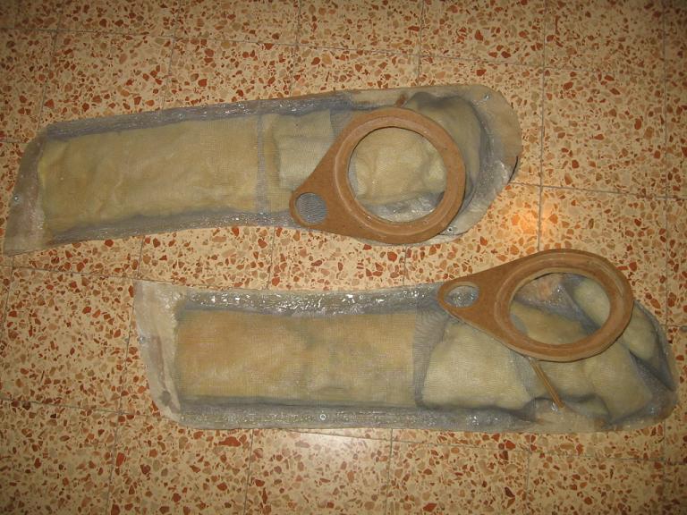

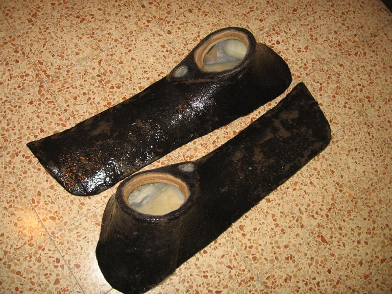

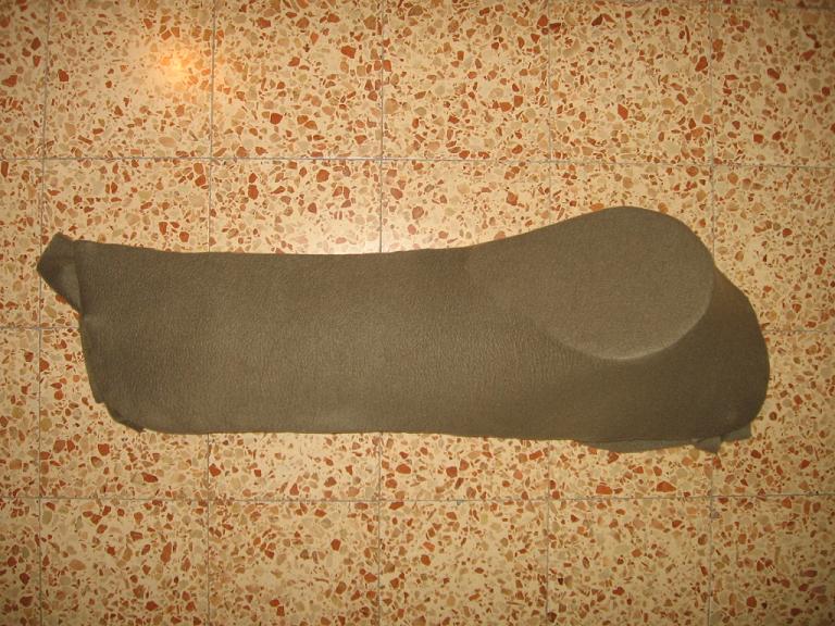

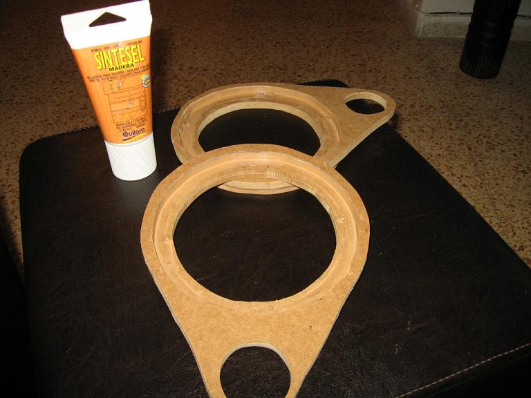

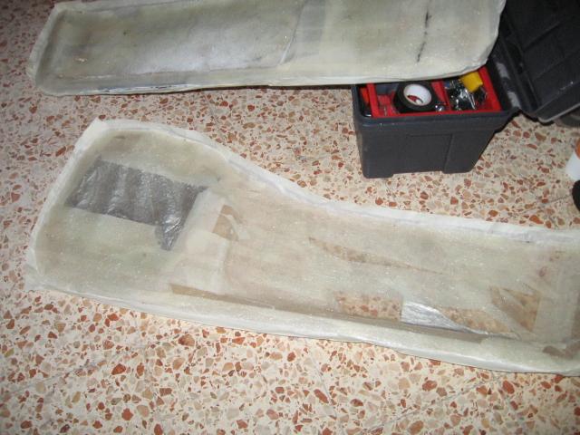

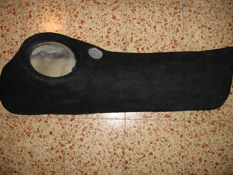

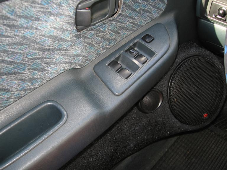

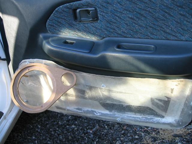

זמן הבנייה ארך תקופה ארוכה, וזה אולי טיפ למי שמתכנן: אם אין לך סדנת עבודה (רצוי בסביבה פתוחה) כדאי שתוותר מראש. מכיוון שלי אין כזו ונעתי ממקום למקום ובעיקר כי אני אדם עסוק מאוד בעבודה, לקח לי כחודשיים, כשכל כמה ימים עשיתי כמה שיכולתי במסגרת זמן. הכל בשביל הכיף כמובן והרגשה אישית - לא מעבר לזה. עלות החומרים דיי משתנה מחנות לחנות, אבל צריך להיות מוכנים להשקיע לפחות 200 שקלים בשביל לקבל איכות סבירה. איכות = * מסיכה ראויה להגנה על עצמך. * בנייה חזקה עם שכבות רבות במקומות הנכונים. * איכות גימור סופית (צבע יקר, פריימר לפניו כמובן ועוד...) ועוד מספר דברים פה ושם... ולגבי הטוויטרים - הם לא מהירים יותר מהוופר. מה גם שאם תסתכלו על התמונה תראו שהם ממוקמים כ 2 ס"מ בזווית אחורית, וזה בעצם ממקם אותם מעט אחורה ולא קדימה (אבל ממש מעט) גל -

תודה על ההערות והפרגון חברים, כפי שכבר ציינתי בהתחלה, כולם צריכים להבין שמה שאתם רואים, התוצאה - יש לה קשר ישיר מאוד עם אילוצים. הן מבחינת נפח, הן מבחינת מיקום אלמנטים, הן מבחינת עיצוב ומה לא. התוצר שאתה מתכנן לפני - לא מתממש עקב האילוצים הנ"ל, וכל פעם אתה מאלתר משהו אחר. בכל מקרה, אינני אודיופיל בנשמה, אלא חובב SPL, כך שכל שיפור מעבר למה שפעם הייתי רגיל אליו הוא בהחלט מבורך. לעולם לא התרשמתי במיוחד מהתקנות SQ, לא כאלו שהיו חברים שלי ולא כאלו שהייתי עושה להם טובה ומתקין להם רכיבים כאלו ואחרים. אז שוב - זו התקדמות לא רעה עבורי, ואני מרוצה מהתוצאה כרגע. (עד השגעון הבא) -

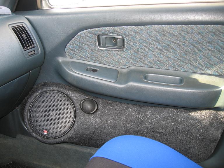

זהו זה בעצם, וכעת אפרט מעט. מדובר בבנייה שהחליפה רעיון לפודים ברגליים בגלל - אילוצים, נכון. מדובר בסט מורל דוטק עם הטוויטרים המקוריים שלו. כמו שאתם רואים - אני אוהב יותר כיוון ON AXIS, בעיקר בגלל שהמורל מאוד נעימים לאוזן ולא מנסרים אותה ומאלצים כיוון אחר. כמו כן, הד של הנהג פונה למרכז הרכב - גם כאן בגלל אילוצי מקום בלבד. הגימור הוא מחוספס ומבריק, והרעיון נלקח מסלבה כמובן. מאוד אהבתי את הגימור שלו ורציתי משהו זהה, וכן, שיהווה "קונטרסט" לצבע של פנים הרכב, כי תכל'ס יכולתי גם לעשות כל גימור אחר. נפח הבניות עם המילוי הוא כ 12 ליטר למי שרוצה לדעת. איך שומעים? מצויין, ובטח הרבה יותר ממקודם בהתקנה רגילה בדלתות. המיד הרבה יותר מורגש כמובן. תהנו גל -

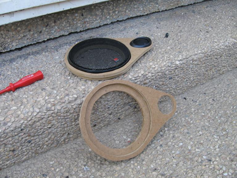

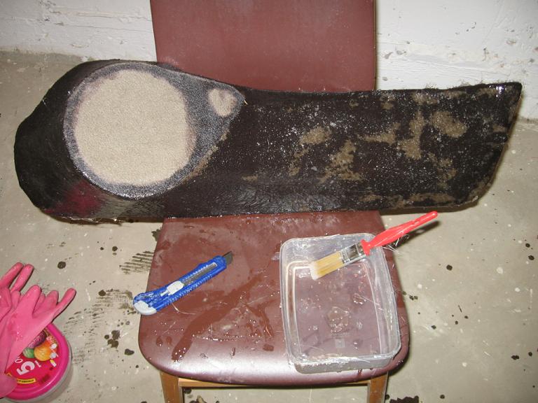

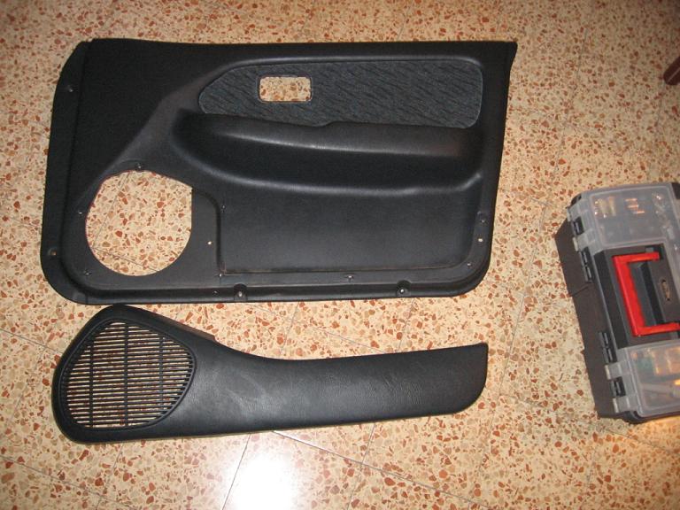

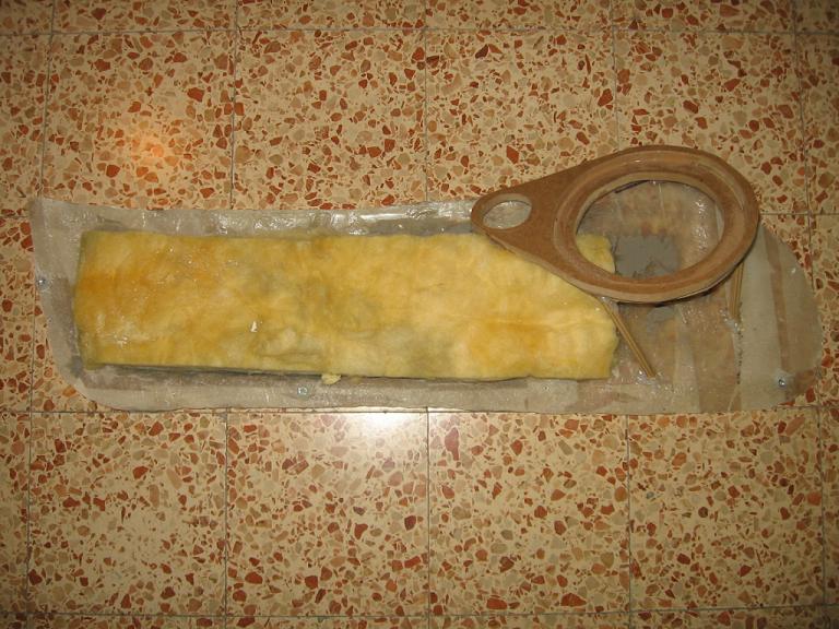

אהלן, סיימתי את הבנייה והחלטתי להציג לכם תמונות בשלבים, מקווה שיעזור למי שקצת לא מכיר את הנושא ורוצה להכיר בנייה פשוטה ולא קשה יחסית. ישנם תמונות רבות אז חכו שאסיים להעלות את הכל למי שיש תגובות. את הפירוט אני אכתוב בסוף. גל
