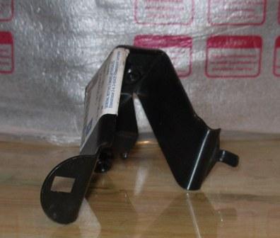

כשקניתי את הרכב קיבלתי כמה חלקים אנונימיים, לא ממש הצלחתי להבין על מה בדיוק הם אחראים. צילמתי את אחד החלקים.

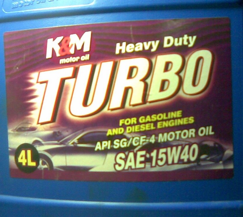

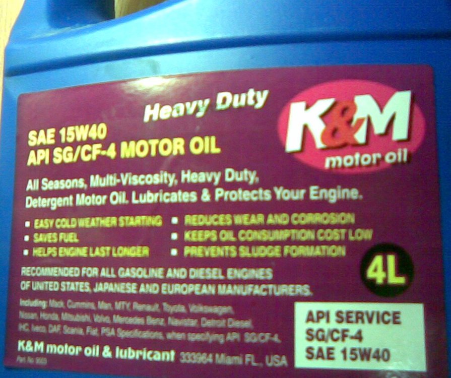

לפני הרבה זמן קניתי שמן מנוע לרכב (קורסה שנת 95) אבל אני לא ממש יודע מה כתוב על האריזה. זה סינטטי? חצי סינטטי? מינרלי? איך אפשר לדעת אם זה מתאים לרכב לי? מוסכניק אמר לי שאני צריך שמן מינרלי, אבל שמן חצי סינטטי לא יהיה יותר טוב?
