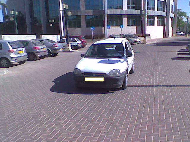

  24. היי, תודה על התשובות. לא ניסיתי להצטדק - רציתי לדעת מה החוק. כמה תגובות: זהו, איך נראה תמרור כזה? לא התכוונתי שדווקא במקום הזה הרבה חונים ככה, נראה לי כמעט בכל חניון רציני יש עוד שורה שהיא בין שורות החניה - כולם עוברים על החוק?! זה נראה לי קצת מאסיבי מדי... לא רואים טוב מהתמונה אבל יש עוד רכב שחונה מאחור - הוא כמובן גם קיבל קנס. אבל התמונה באמת נראית כאילו הרכב באמצע שום מקום. אתם צודקים. טוב אז שאלה אחרת - זה הדוח הראשון שלי מאז קבלת הרשיון לפני יותר משנה. יש סיכוי להמיר אותו באזהרה או משהו כזה או לפחות להפחית אותו? והאם קנס כזה מלווה בנקודות או משהו או שזה פשוט עניין כספי? שוב תודה, PKME
  25. שלום לכולם, חניתי היום במגרש חניה בו אני חונה יומיום כבר כמעט שנה. היום ל"מזלי" הרב לא היה מקום מסודר המסומן ולכן חניתי כפי שראיתי רבות אנשים אחרים חונים - באמצע המגרש. בדקתי כמה פעמים שמכוניות יכולות לעבור בלי בעיה ואף בזמן שהייתי באוטו מספר רכבים שגם לא הצליחו למצוא חניה עקפו אותי ללא בעיה ויצאו מהמגרש. בחזרי לרכב מצאתי דוח חניה בטענה להפרעת תנועה. זה הדהים אותי לאור העובדה שנראה לי הדבר נהוג במגרשים יחסית רחבים להחנות את האוטו באמצע. אני טועה? כמובן שצלמתי (התמונה מצורפת), ואם אני טועה והדבר אסור אני ארצה לדעת להבא. האם יש איזשהם תמרורים שאוסרים חניה כזו? מתי אפשר ומתי אסור? במידה ויש עילה להפנות ערעור, האם כדאי לכתוב מכתב לעיריה?- איך כותבים דבר כזה, למי מפנים?- האם חובה לעבור דרך משפט או שיש הליכי ערעור יותר פשוטים? וכו' וכו' אני אשמח לכל מידע בנושא תודה רבה, PKME
