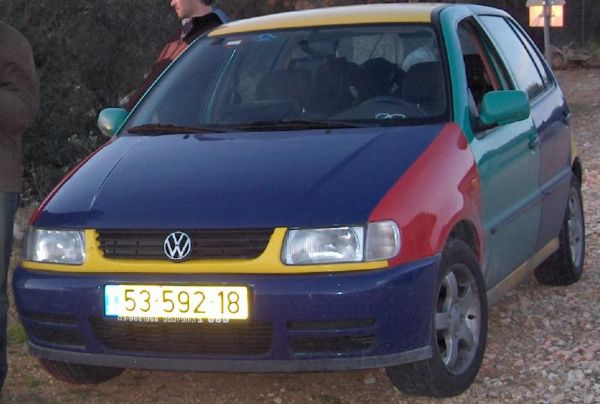

  20. נצפתה למכירה בקרטל.... המוכר טוען שזה דגם מיוחד, לי זה נראה כמו פולו "קומבינה".. מה אתם אומרים ?
