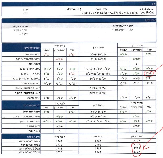

שלום לכולם, לאחר החלפת משולשים מוטות קישור למייצב ותפוחי הגה למאזדה 3 ספורט 2018, בוצע כיוון פרונט במוסך, להלן פירוט הבדיקה יש סטייה של 8 מ"מ בבסיס הגלגלים ימין לאחר כיוון, למרות שהרכב לא עבר תאונות במוסך אמרו שהרכב קיבלת מכה קטנטנה לאורך השנים ו99.7% תקינות זה בסדר גמור לגבי קסטר - קידום אופן יש סטייה של 0.22 מעלות מהמינימום המותר לפי הגדרת היצרן אמרו במוסך שאין כמעט כיוון לזה וזה תקין כמו כן, מסלול גלגלים קדמי ומסלול גלגלים אחורי המספרים שונים מנתוני היצרן מה דעתכם בנושא, מה לעשות? האם הסטייה תקנית או לחזור לשם שיעשו שוב? או לבדוק במכון פרונטים אחר? תודה לעונים אבי
