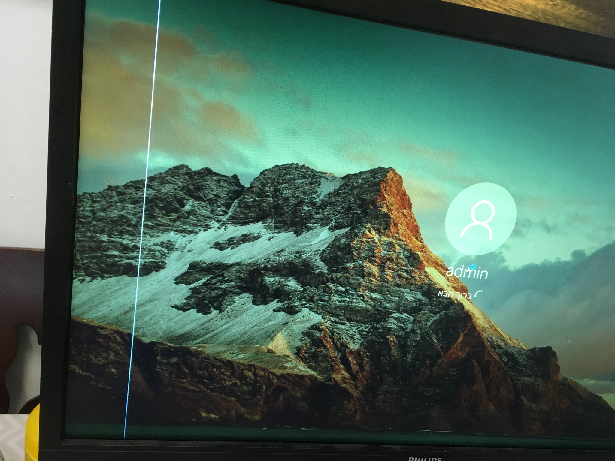

שאפו שאפו שאפו. אין לי מלים אחרות. התקשרתי היום ב8:30 בבוקר, ענו מהר מאוד, ביקשו תמונות לווצאפ + מספר סיריאלי של המסף מאחור. תואם למחר החלפה לחדש. יגיעו אליי לקחת ולתת לי אחר. ביקשו רק דבר אחד,להביא איתי את המעמד של המסך. מי יתן ובישראל ילמדו לתת שירות כזה יעיל, ללא ויכוחים ואיכותי.

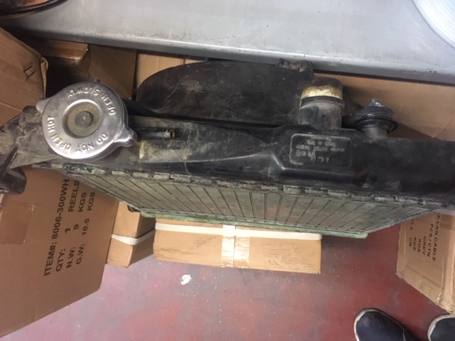

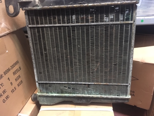

כמה זמן מתאפשר לנסוע ללא ראדיאטור עד לגרימת נזק?
eladns פרסם הודעה בנושא של eladns בתוך טכני, אחזקה וטיפולים

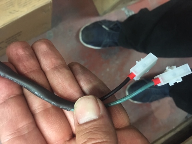

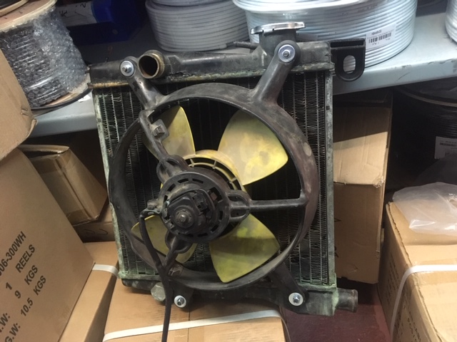

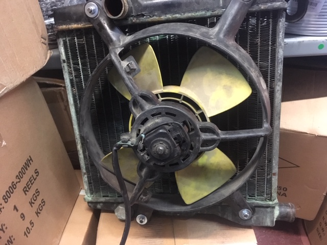

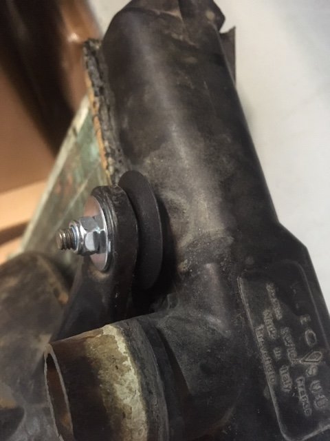

מעולה! אין נזילה. קירור מדהים. ניצלתי את העניין להשיג וונטה מקורית של ביאנקי. בעזרתו של דרור אביזרים {דרור בזילאי} - הוא חיבר את הוונטה לראדיאטור עם אטמים מגומי קשיח סטייל פוורפלקס בכדיי שלא יהיו ורייציות. שלום - המנהל של אום ובורג, ראה זאת והביא אומים מיוחדים שלא נפתחים בקלות בכדיי שהמאוורר לא יצא מהמקום. ואני עשיתי את החשמל מחדש- סופיות מבודדות, בידוד מתכווץ מוגן חום ומהדקים מיוחדים למתח נמוך ואמפרז גבוה {מהדק פחית}. מליאתי פראפלו מקורי , ניקזתי אוויר,והופ סע. תודה לועזרים, נעדכן שיפרץ שוב. נ.ב התחלתי במגעים מול דילר בארה"ב לגבי קניית ראדיאטור של מישמוטו. העלות לא גבוהה עקב הגודל: 40X40X4 ס"מ. לא ממהר. -
זה נבלה וזה טרפה. 4 פעמים התקשרתי לבדיקת מחיר. לא חזרו אליי. הייתי נודניק, בסוף אמרו 1800 פלוס מע"מ. אמרתי להם שזה כמו בשן אותו המחיר. וזהו. -
אוטוביאנקי 1979 לא מצליח לאתר חדש במחיר סביר בשן- 1800 שקל פלוס מע"מ -יצור מיוחד EBAY - יגיע למחיר של בשן עם משלוח ומיסים ובטח גם הפסד יום עבודה לשחרר. -
עדכון 5:30 בבוקר הגעה 6:00 פירוק הראדיאטור 8:00 כבר אצל ארמונד,מתקן ראדיאטורים בירושלים בתלפיות. 12:00 מוכן, אבל לא מורכב, לא ממהר,מעוניין שהדבק יתייבש כמו שצריך. 17:00 דרדור הרכב לתוך החנייה מחר בבוקר נקשור הרכב למלגזה שתוציא אותו לחנייה אחרת. הרכב לבסוף לא הונע. תודה לעוזרים. הערה: התייעצתי עם מספר מכונאים ותיקים, {צ'יקו מאוטוצ'יקו, דבורי מדבורי שירותי רכב, אריה מעל גלגלים, אלי כהן ממוסך ליטל} כולם תמימי דעים עד 30 שניות ניתן להניע. קיימת סכנה למשאבת מים שלא בריא לה לעבוד על יבש. לשמחתי אין צורך שהרכב יונע. -
מעולה, אני לא צריך יותר מ20-30 שניות להזיז אותו. אשתדל לתפוס חנייה בירידה ואז בכלל לא צריך להניע. אבל מדובר במקום חנייה עתיר מוסכים שאוהבים להשאיר את הרכבים שלהם ימים ושובועות שם. נקווה לטוב. -
הראידאטור נוזל, מחר אוציא אותו, לא ממהר שיתקן אותו הבחור. רוצה שהדבר יתייבש כמו שצריך 24-36 שעות. אצטרך להזיז את הרכב מתוך החנייה ואל החנייה של מקום העבודה שלי, 150-200 מטר. כמה שניות\דקות יש לי עד שהמנוע ינזק?
