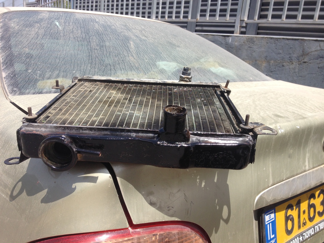

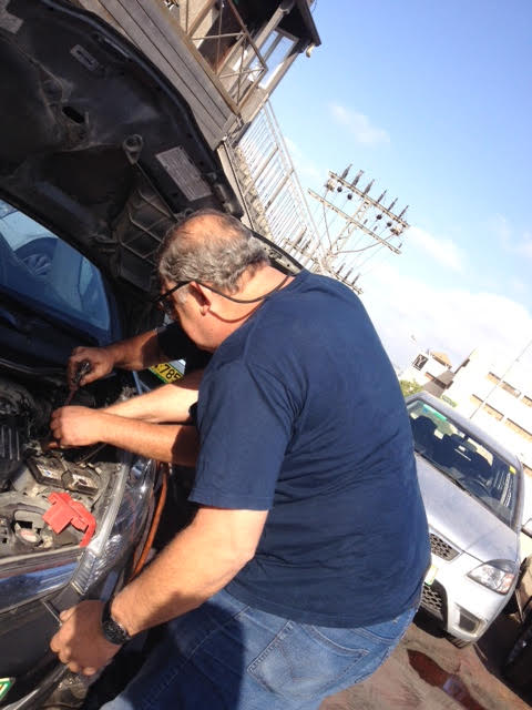

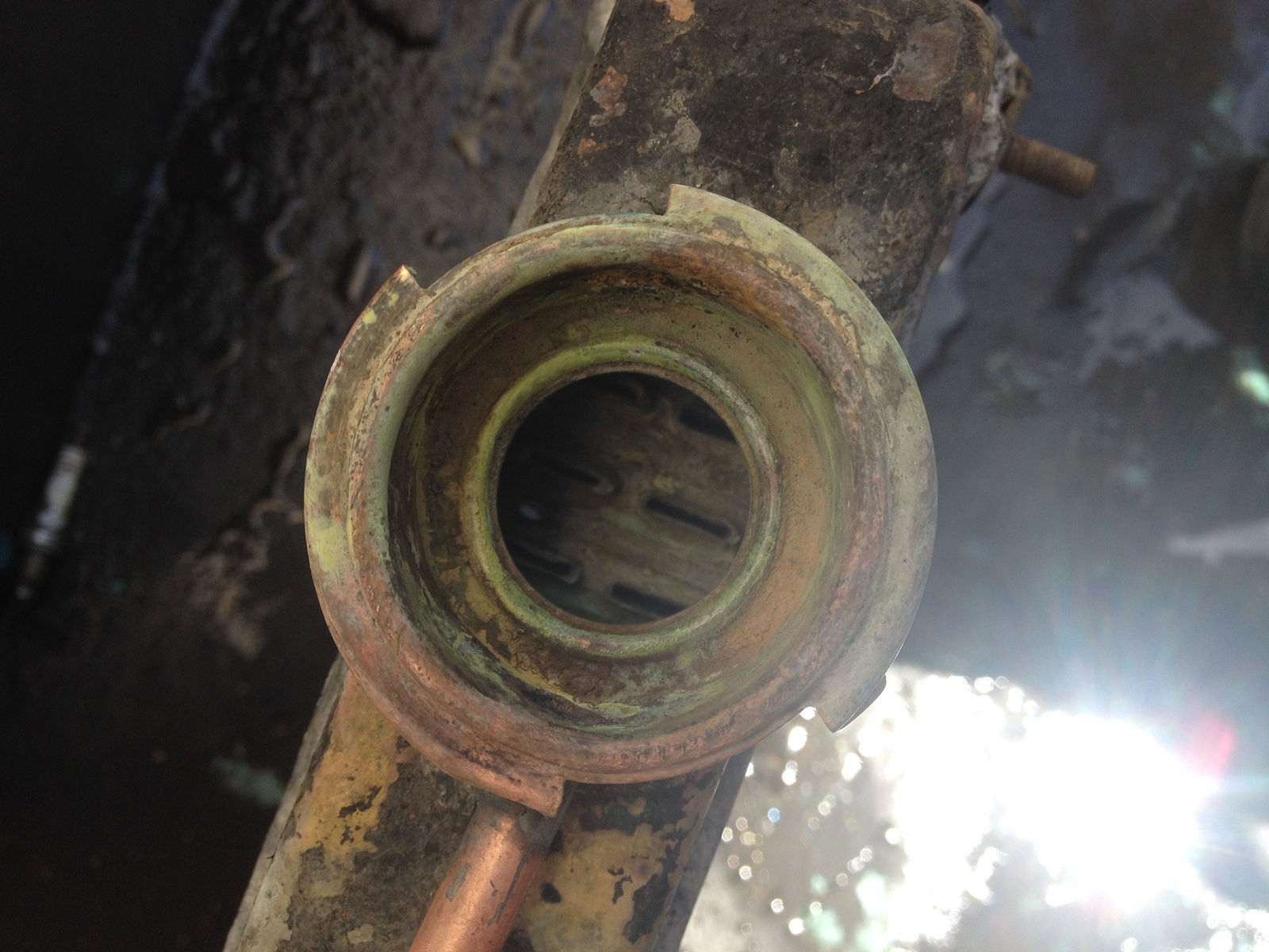

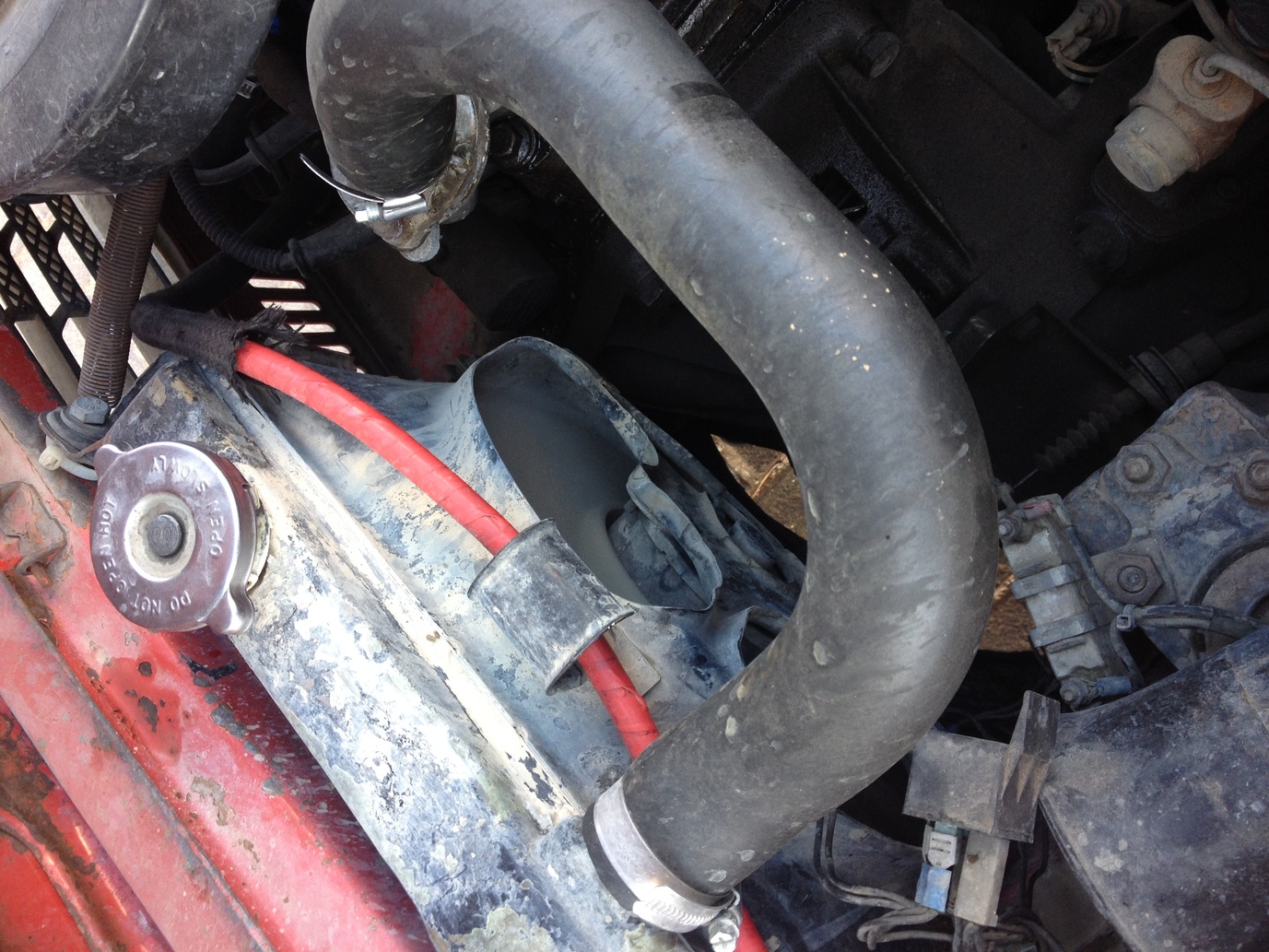

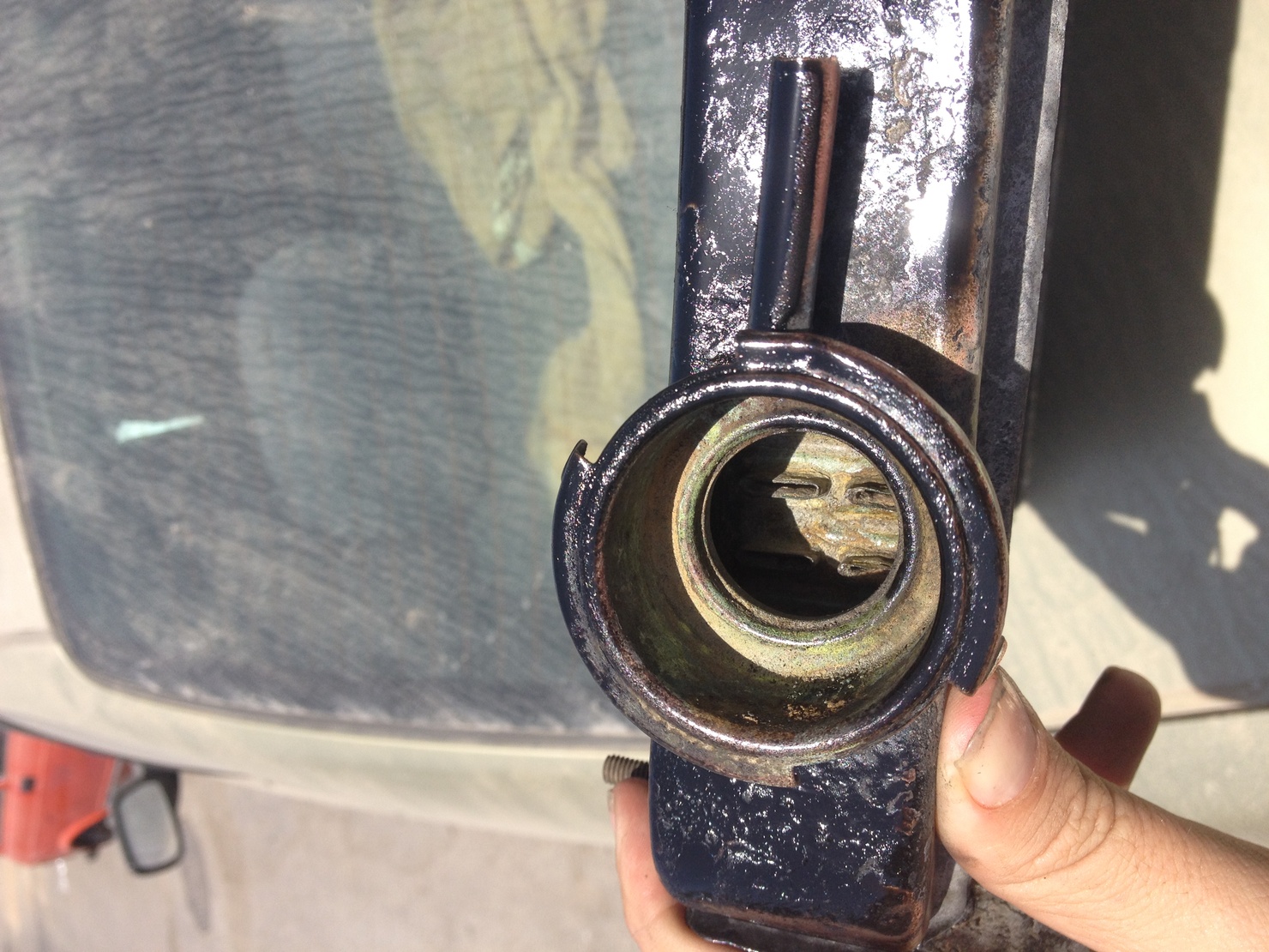

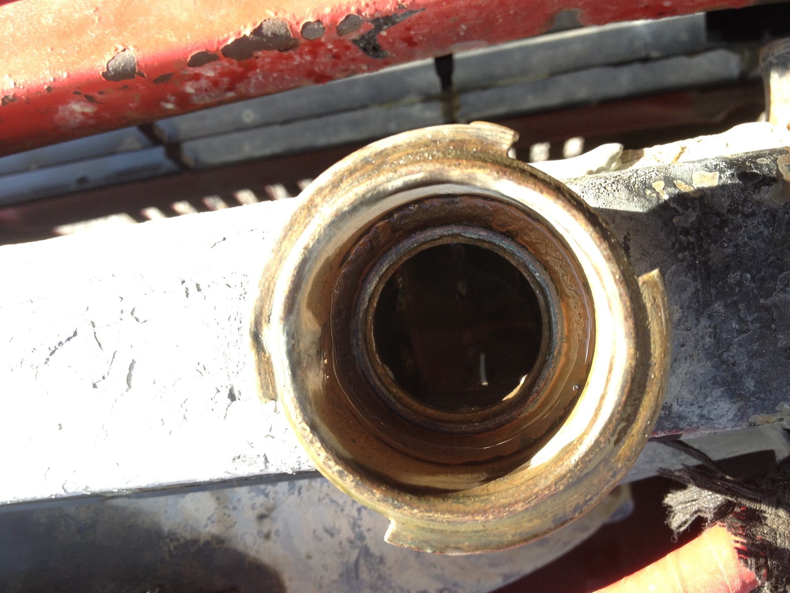

אוקיי. נעשו הבדיקות הבאות: תזמון הצתה וכיוון קרבורטור - על ידי אלי כהן המהולל ממוסך טל מנחם ברחוב התעשייה 5 {בן 74 שהשם יזכה אותו להגיע לגיל 119} מצב רצועות - על ידי אדוארד ממוסך ליטל מצב טרמוסטט -אין טרמוסטט. מצב ראדיאטור - סתום טוב, הומלץ לי על ידי מוטי אגזוזים ללכת לבחור בשם אדמונד. אותו אני לא מכיר, למה אני לא מכיר? כי אין פרסומת או שלט על המוסך שלו בחרשי הברזל 28. איתרתי אותו. בחור נחמד מאוד. מפעם, מבוגר. באתי אליו ואני צועק: תראה לי תידיים שלך! הוא עונה: מי אתה?! ואני בשלי: תראה לי תידייים שלך!!! הוא מראה לי ואז אני אומר לו טוב, יש לך ידיים של איש עובד, אתה יכול לטפל לי ברכב. הוא בחן את מצב הראדיאטור ,שאלתי אותו מה הוא אומר, והוא אמר: אני 40 שנה בעסקי תיקון הראדיאטורים. אפילו בקבר אני יכול להלחים ולסדר כל ראדיאטור. רכב אספנות, אופנוע וסירה. אני לא מרים ידיים. רק מה, תשאיר לי אותו 48 שעות. ואכן. היום אספתי אותו שילמתי לבחור 150 שקל. קניתי פרפלו והופ הרכב לא עובר את הרבע. מחר נבדוק אותו תחת לחץ - מהירות ועלייה וחום ונראה מה קורה. הבחור מדהים ואני ממש ממליץ להגיע אליו. פרסום על הדלת אין. חיוך יש מחשב אין לו עובד עם חשבוניה. איש עניו שאני מאחל לו בפרוס השנה החדשה שפע פרנסה בריאות אושר ועושר. -

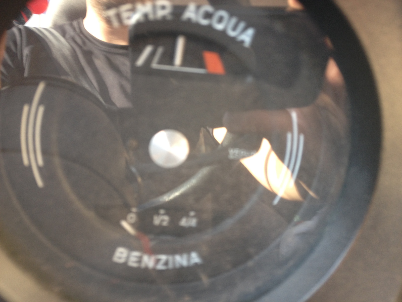

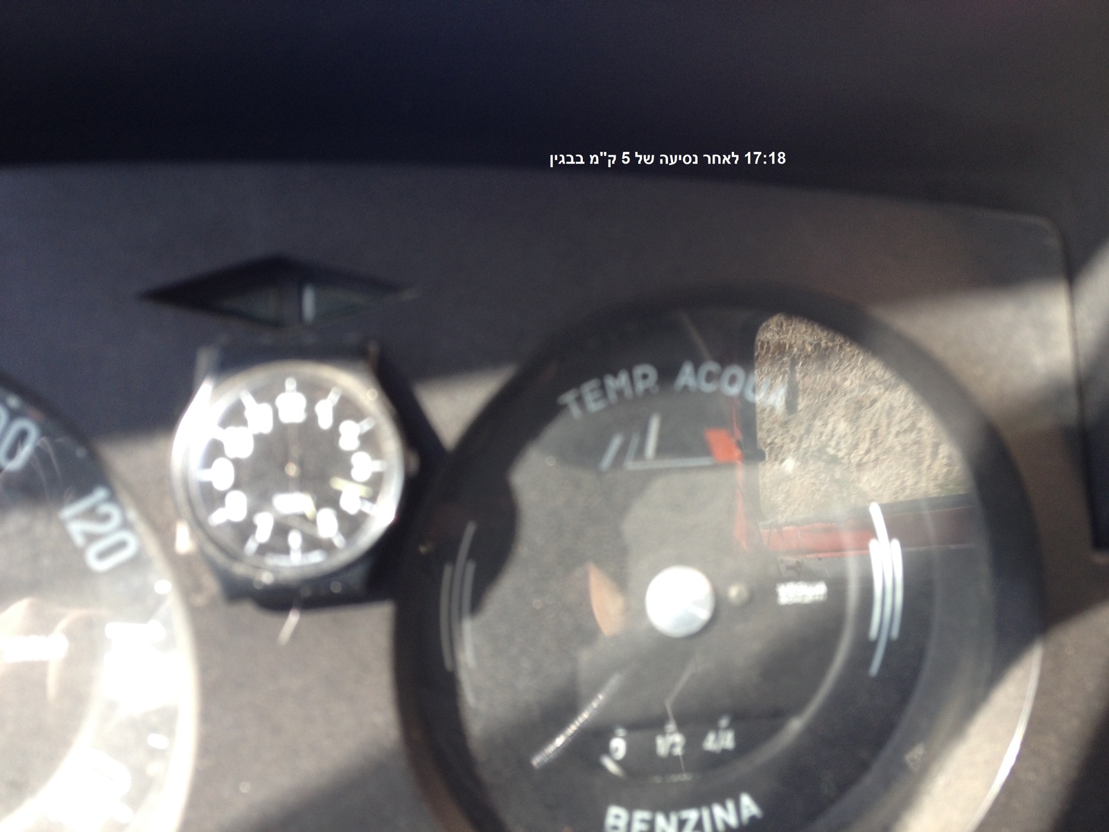

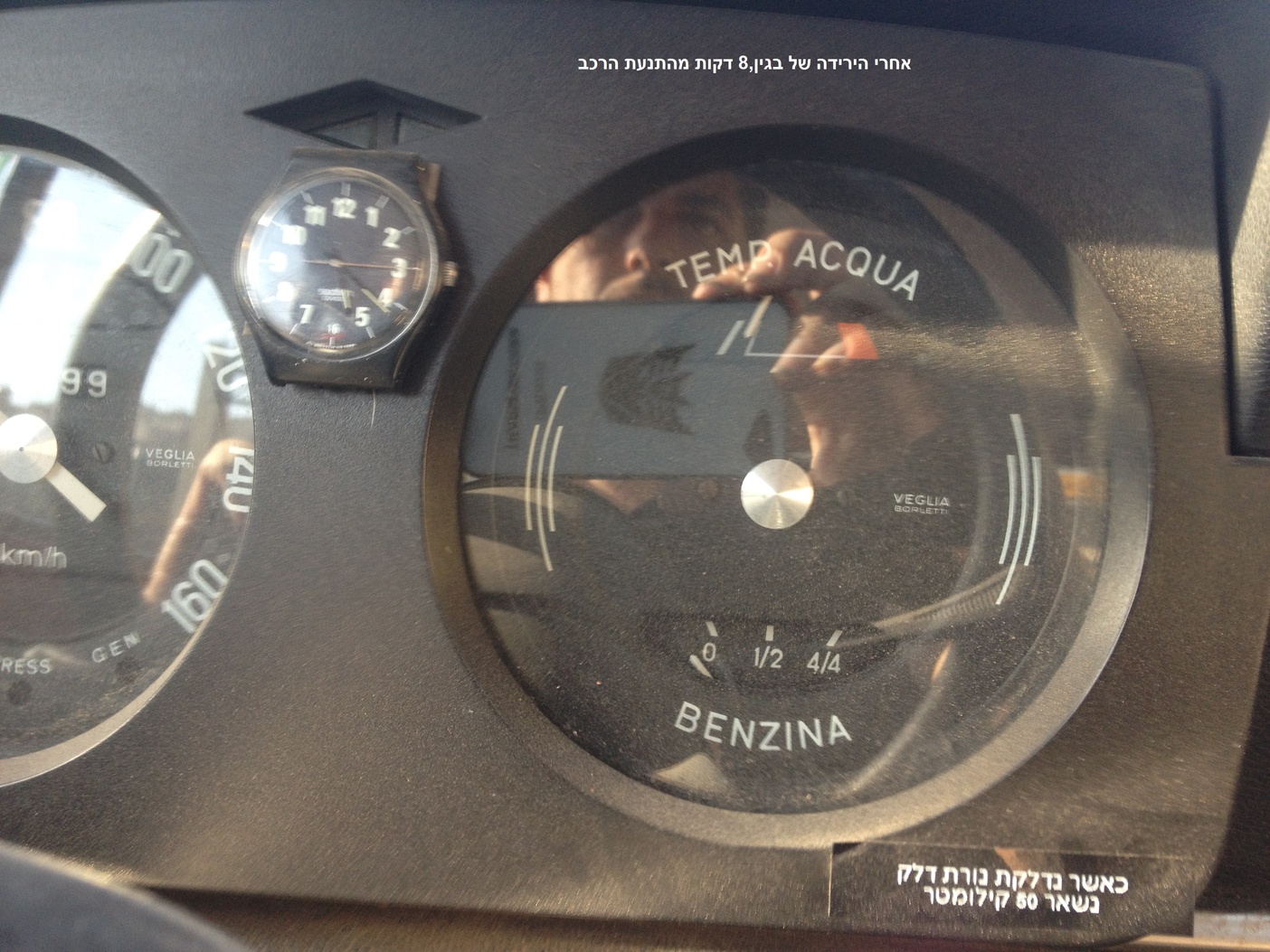

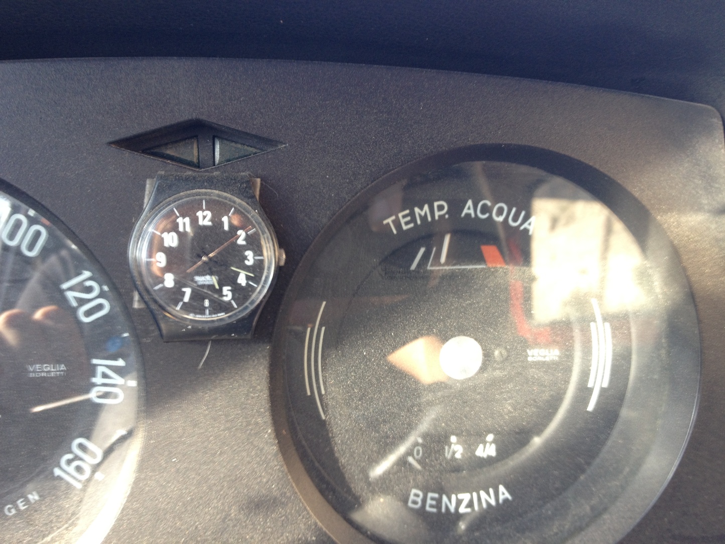

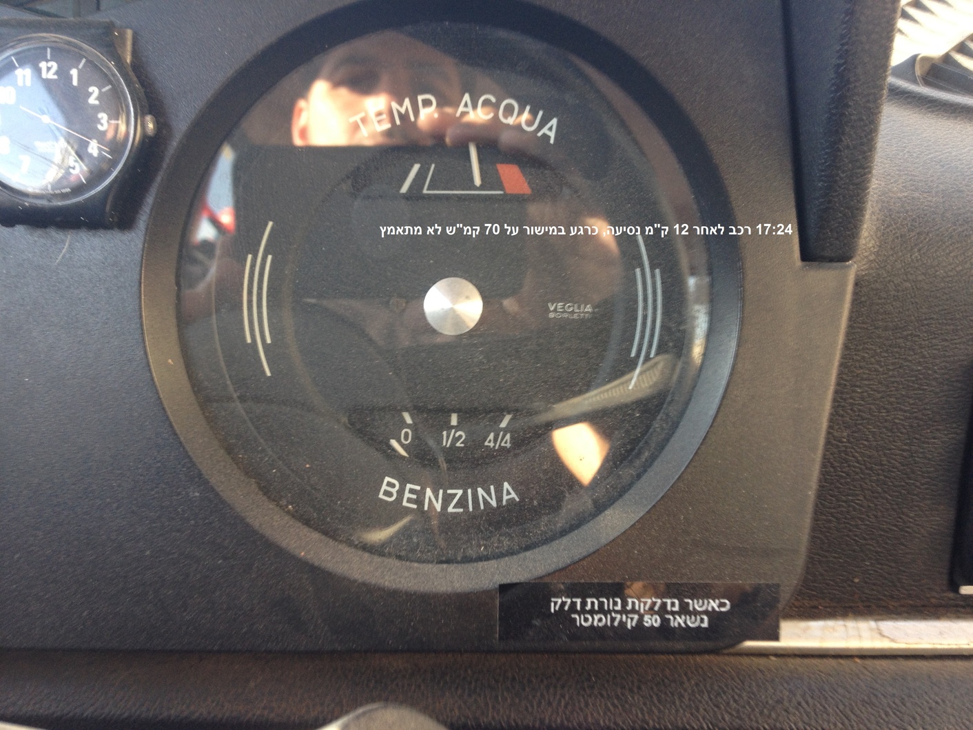

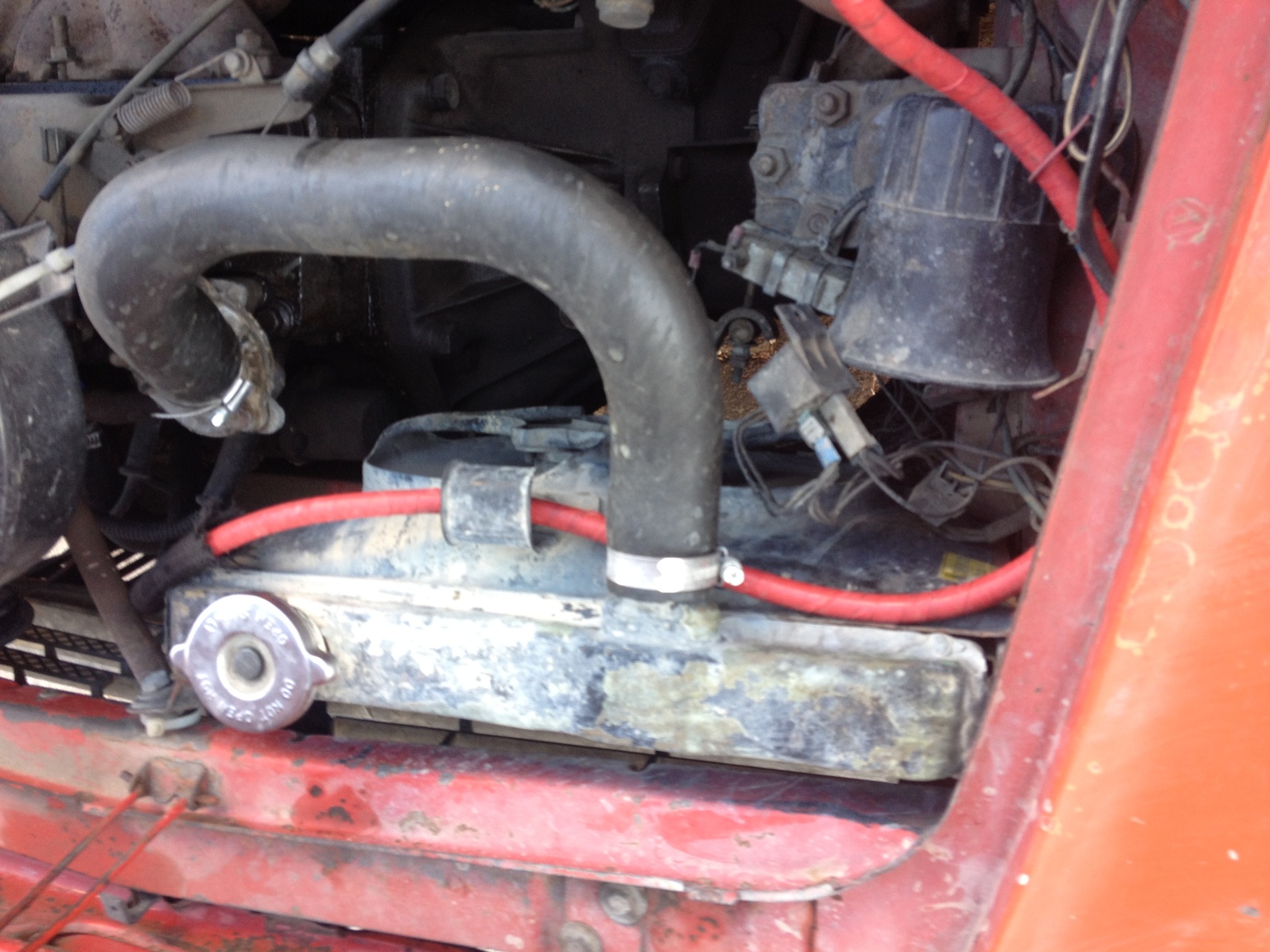

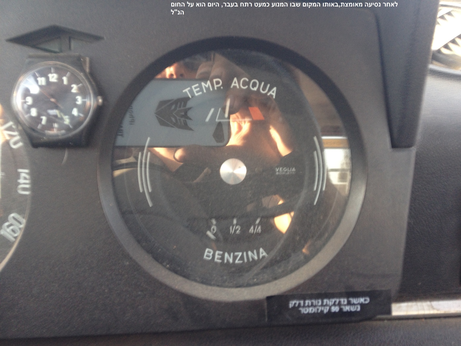

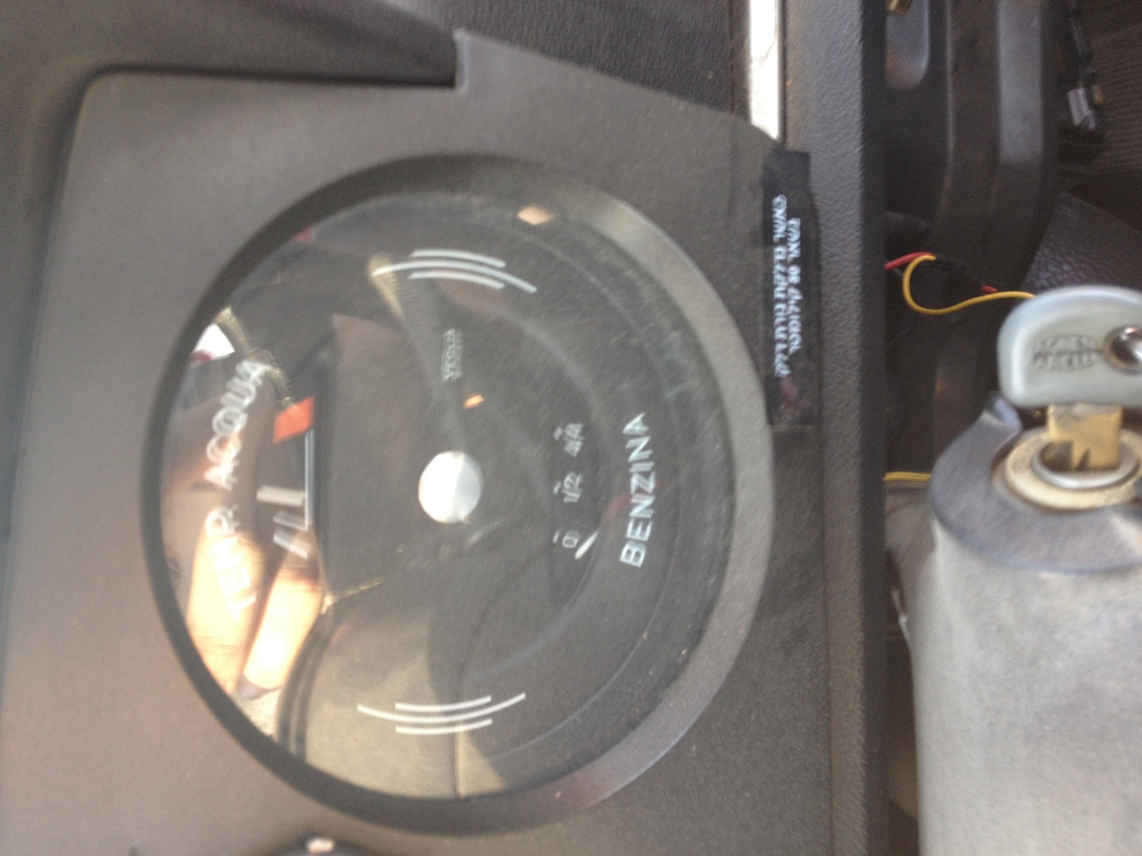

משאבת מים הוחלפה לפני שנה. רק שחם בחוץ {40 מעלות חום בירושלים} חום המנוע עולה מעל החצי. כאשר לא חם מדיי בחוץ הרכב נוסע יפיפה ולא עובר את החצי גם שמעמיסים עליו משקל ומהירות אשמח אם ישכילו אותי לגבי ראדיאטור של רכב דומה -
שלום לכולם. הרכב ברשותי כבר 4 חודשים ובזמן האחרון הרכב מתחיל להתחמם. בשעות הבוקר המוקדמות שאני יוצא מהבית ונוסע 15 ק"מ, לא בעליות שמאמצות את הרכב, הרכב לא מתחמם. כמעט ולא מגיע לחצי. מהעבודה אני יוצא ב17:00, ועולה על בגין צפון בירושלים. בגין מתחיל עם עליה קטנה,מישור,עליה גדולה של קילומטר, ומשם כבר ירידה. מתי האוטו מתחמם? כאשר אני נוסע במישור. שאני נוסע על 70 קמ"ש, לא מאמץ את הרכב, הוא מתחמם לו. אני עוצר בצד, 5 דקות הפסקת סיגריה {אני לא מעשן}, מתניע, והחום יורד פלאים ואז אני ממשיך לביתי. מה לעשות? ניקוי ראדיאטור? בירושלים לא רוצים לקחת אחריות על ניקוי ראדיאטור זקן כי טוענים שאם הרשת תתפרק להם ביד אכלתי אותה. יש למישהו ראדיאטור למכור לי? ישנם 2 אוטוביאנקי לפירוק. שניהם עמדו שנים ארוכות ולא נראה שיהיו טובות כתורמות איברים. Eביי ירד מהפרק כי לא רוצים לשלוח מאיטליה לארץ. בשן ראדיאטורים שאמרו לי שהם יכולים לייצר לי ראדיאטור ניתקו לי בפנים. עזרה בבקשה.
