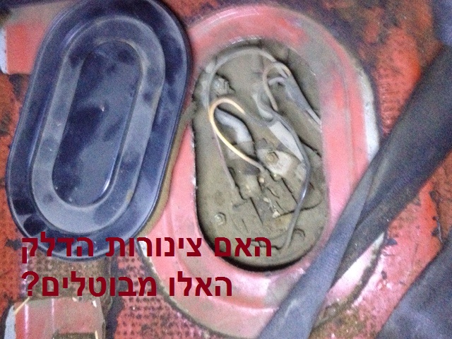

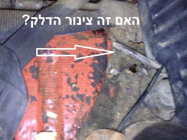

ערב טוב מד הדלק לא עובד ברכב. הייתה מנורה של רזרב שהייתה נדלקת שהיה נישאר 2 ליטר דלק והיא גם לא עובדת עכשיו בדקתי, היא לא שרופה. ברכב הייתה מותקנת משאבת דלק ישנה נראה לי שניקראת מכנית. ברבות השנים הוחלפה לחשמלית. ליפני שאני פותח שם ובודק מי נגד מי {צינורות ישנים בני 37 שנים יתפוררו לי ביד אם אתעסק איתם} הייתי שמח לדעת האם הצינור השחור שנכנס מצד ימין והולך לכיוון מיכל הדלק המצוי מתחת למושב אחורי הוא צינור ההזנה של משאבת הדלק? תודה לעוזרים

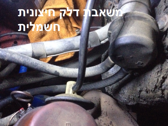

מעולה,תודה שמצאת לי תשרשור הזה כי אני לא מצאתי. אני עם משאבה חשמלית. מה שאעשה זה אזמין פילטר דלק איכותי של K&N,המחיר מצחיק. אין מה לחסוך פה. תודה
שלום רבותיי. לאחר שזיהתי דליפת דלק מהצינור הנכנס לקרבורטור, אני מעוניין להחליף את כל סט הצינורות ברכב בכל מה שנוגע לדלק. הגעתי לפילטר דלק, הכוסית הקטנה הזאת. האם להתקין {ומאיפה אני מזמין אחד איכותי ולא זבל סיני} פילטר דלק קטן כזה עם שסתום אל חזור בכדי שתמיד יהיה דלק בכוסית הזאת ולא נצטרך לתת סטרטרים ממושכים שהרכב יעמוד יותר מכמה ימים? תודה. http://www.ebay.com/itm/New-3-Pcs-HIGH-PERFORMANCE-UNIVERSAL-INLINE-5-16-fuel-filter-Clear-plastic-/171916578217?hash=item280706cda9:g:8U8AAOSw-vlVnug4&vxp=mtr
