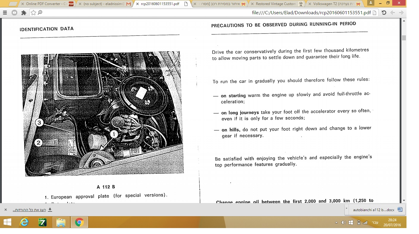

בספר רכב של אוטוביאנקי רשום שלא לתת גז קבוע לאורך זמן. למה?
eladns פרסם הודעה בנושא של eladns בתוך רכבי אספנות
תודה . -
שונה . -

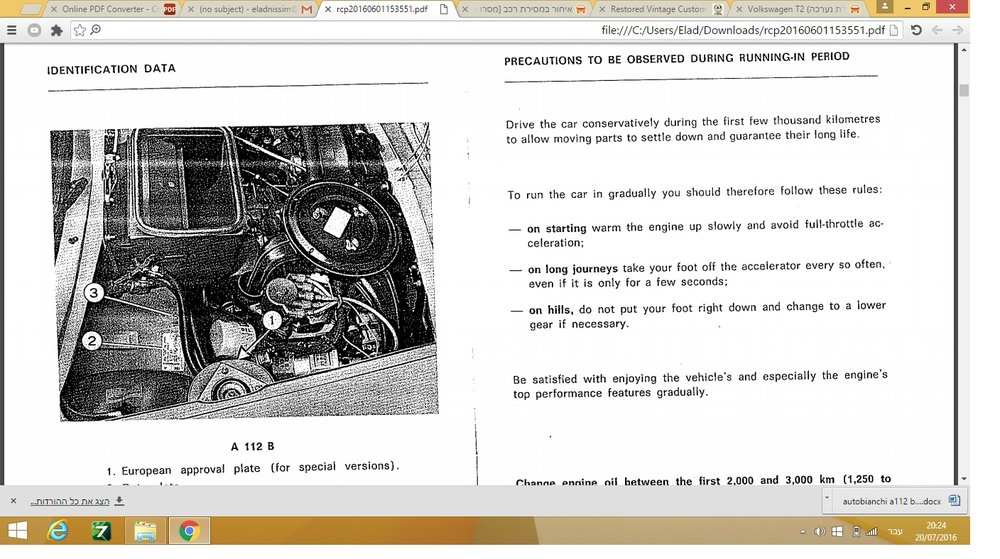

on long jurnes take your foot of the acclartion every so often even if its only for few seconds שו? למה ומדוע? למה לא לנסוע על טור 3 מהירות שיוט 80 בכביש ללא עליות?
ho look its a bianchi יד ראשונה הבחור שמר על הקבלות זוכר עוד אך אסף אותה ב1979 מתל אביב לירושלים אני לא מצליח להעלות את זה לכאן. מי שרוצה שאעביר לו את זה שישלח לי מייל [email protected] זה 30 דפים באנגלית ושוקל 3 מגה.
