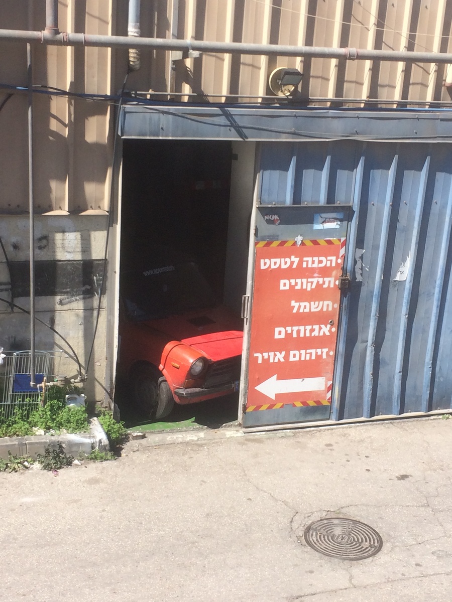

עדכונים: הרכב מניע בלטיפה. מנוע נשמע מדהים. הרכב מאתמול בצהריים אצל אדי אמיגה, הבן של מוטי אמיגה- מוטי אגזוזים. שירד המנוע, הסתבר כי אחד הריתוכים השתחרר. 20 שניות אצל אחד כמו אדי וזהו, זה יוצא. א-ב-ל מסתבר שדוד של אדי, שייקה אגזוזים. סגר את העסק לפני חודש. והופ, אותר דוד יפה ונקי בשבילי. לא נחליף? נחליף. אז הביאנקי ישנה שם עוד קצת.
