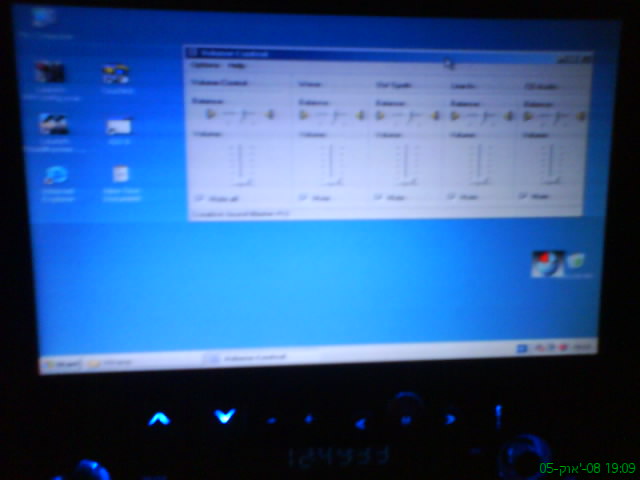

  18. בעיקרון המסך עצמו הוא מסך מיוחד לחיבור למסך VGA אז כבר חשבו על הכל המסך מגיע עם יציאת VGA + USB (הם יוצאים מאותו כבל ומתפצלים) את ה VGA מחברים ישירות לכרטיס מסך כמו כל מסך ביתי רגיל את ה USB מחברים בתור עכבר בעצם. הוא מתפקד כמו עכבר רגיל שמחברים ב USB. המסך בא עם תוכנה ממש נוחה לניהול של העניינים יש מן איקון קטן על המסך שבלחיצה עליו מחליף בין קליק ימני לקליק שמאלי וכו ואני מאמין שיש עוד אופציות עוד לא חקרתי הכל לגבי מקלדת - לא היה לי צורך כרגע באחת אבל יש אפשרות גם לחבר מקלדת אלחוטית קטנה ולשים אותה בתא כפפות למשל.. ראיתי כאלה דברים זה ממש נחמד אבל לי אין צורך בזה.. ברוב המקומות בתוכנות יש מקלדות מובנות ובנוסף יש את המקלדת הוירטואלית של הוינדאוס עצמו (on-screen keyboard)
  19. ROEI-A - השתמשתי במחשב ביתי רגיל אמיתי סטנדרטי התקנתי עליו windows xp pro sp2 התוכנה שאתה רואה בתמונה נקראת road runner שהיא תוכנה יעודית למחשב ברכב שנותנת אופציות שונות לנגן מוסיקה וידאו ושאר הירקות די בקלות עם אפשרות סקינים והמון הגדרות shorlakk - קודם כל תודה אני מקווה שתגשים את החלום מתישהו זה באמת ממש כיף כל התהליך לגבי הסקינים שמעתי כל מיני שמועות בפורום לגבי סקינים מובחרים אני עוד בחיפושים אחרי סקינים יפים לגבי KX Project Driver - עוד לא יצא לי להתעמק בעניין כי עוד לא קיבלתי את הכרטיס קול הקבוע שאני הולך להשתמש בו, יש לך קצת נסיון עם הדרייבר הזה? דיאגנוסטיקה פחות מלהיבה אותי למרות שזאת יכולה להיות תוספת מרשימה בעתיד המחשב - כמו שאמרתי הוא מחשב ביתי לגמרי. הוא מונח בבגאז מאחורי הסאב השמאלי :} קצת קשה לראות בתמונה החשוכה אני אצלם אחת באור יום כדי שיוכלו לראות יותר טוב את ההתקנה בבגאז. היא קצת מבולגנת כרגע אבל אני מקווה לעשות קצת סדר בקרוב. הסיבה שהשתמשתי במחשב הזה כי הוא היה הכי זמין לגירסה 1.0, אני מתכנן להתפנק במחשב יותר חדיש שיעלה יותר מהר גם.. וגם יתפוס פחות מקום.. לרוב מארזים יעודיים עולים המון כסף, ואני בגישה שלפעמים לאלתר זה טוב ותקין אני בנתים די נהנה מהפרוייקט התקנתי את כל הציוד לבד וממש הייתי מבסוט שזה עלה פעם ראשונה בהצלחה ובכל יום זה משתפר לאט לאט..

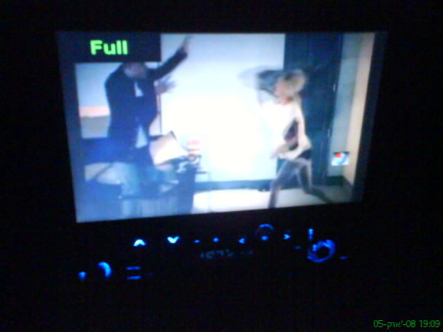

  23. אהלן רציתי לשתף אותכם קצת בהתקדמות שלי עם הפרוייקט האוטו - גולף 99 1.8 אז ככה אלה הרכיבים שיש כרגע: 1. מסך מגע 7 אינצ - Lilliput GL701-np/c/t. 2. ספק כוח למחשב - M4-ATX 250W DC-DC Power Supply Car PC CarPC Carputer. 3. GPS מקלט - 44-Channel GPS USB Receiver for PDA Laptop Notebook NEW 4. מחשב P3 733 (זמני..) - כרגע שמתי הרדיסק 20 גיגה רגיל לנסיון כי היו שמועות שהקפיצות יפגעו בהרדיסק ויגרמו לריסטים (מה שהיה לי הגיוני אבל בפועל בנתים לא קרה! אז זה עוד בנסיון) - זמן העליה הראשוני קצת ארוך מהרגיל בגלל שהמחשב לא בדיוק מודרני אבל בעתיד יוחלף ליותר חדיש. 5. כרגע (בגלל שהמשלוח מתעכב) - כרטיס קול פשוט 128 של CREATIVE - הוזמן: Sound Blaster Audigy 2 PCI, OEM Audio Card SB0350 באיזור הכפתורים של הרכב הוספתי כפתור (ON\OFF) שנמצא בדרך של הפקודה בין ה+ אחרי סוויץ לספק כוח של המחשב ובעצם נותן שליטה על ההדלקה של המחשב - במקרה שהמתג כבוי ופתחתי סויוץ המחשב לא ידלק. במקרה והסוויץ פתוח והכפתור סגור בפתיחה המחשב ידלק. הוספתי גם מאריך ל USB באיזור התא מעל המסך (המסך הוא לא 2DIN ככה שנשאר לי התא) שמיועד בעיקר לחיבור DISK ON KEY להעברת קבצים (שירים,וידאו וכו) למחשב. התקנתי במחשב תוכנת GPS מסוג IGO 8 שמיועדת ל PC - עובד מעולה חוץ מבעיה שעדיין לא נפתרה בערים - אין אפשרות לחפש בעברית רק באנגלית , ברחובות בסדר. לגבי התוכנת FRONT END כפי שזה נקרא אני משתמש ב Road Runner שנותנת די הרבה אופציות ואפשרויות וכמו כן יש המון סקינים לבחור מהם לגבי הסקין אני כרגע משתמש בבסיסי שמגיע עם התוכנה אבל בתהליכי חיפוש לאחד יותר מרשים - יש גם אפשרות להכין סקין לבד אבל כרגע זה לא הכיוון.. לגבי המערכת עצמה ברכב - מפורט לי ב FOOTER של ההודעה :} צרפתי כמה תמונות קצת חשוכות אני מבטיח לצלם עוד, יותר ברורות - באור יום (הפתיע אותי החושך). זהו פחות או יותר לבנתיים.. אשמח לתגובות.. תמונות:
  24. אף אחד לא אמר שזה מארז מיני :} זה מחשב ביתי. בערך 15 ס"מ. לגבי המפרט כרגע אני מתחיל עם מחשב די פשוט אבל יתקדם בהמשך:} יש לי מסך מגע 7' של ליליפוט שהזמנתי מEBAY, מחשב בייתי שמריץ WIN XP, ולמולטימדיה ROADRUNNER הפופולרית. ל GPS - משתמש ב IGO8 גירסת PC והמקלט מקלט USB שהוזמן מ EBAY. לגבי הספק כוח משתמש בספק שהזמנתי גם מסוג M4-ATX 250W DC-DC Power Supply ממש ספק מעולה מדליק ומכבה לבד את המחשב בהתאם לפקודה (+ אחרי סוויץ) עם הגדרות שונות לגבי איך הוא יתפקד כרטיס קול עדיין לא הגיע קצת מתעכב במשלוח - אבל בעיקרון הוא audigy 2 PCI של creative. זהו +- אני מבטיח לפרט יותר כשהכל יהיה מוכן לגמרי אני בתהליכי התקנה סיימתי את הרוב כבר תמונות בקרוב !!
