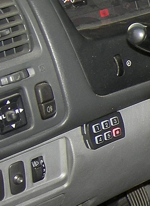

  12. שלום לכולם קיימים ברכבי שני כפתורים שתהיתי לגבי מטרם בתמונה: 1 - כפתור שדומה למפשיר אדים של השמשה אחורית - רק מעוגל 2 - גלגלת מתחת ללוח שעונים שלא הצלחתי לראות שינוי כאשר הזזתי אותה מישהו יכול להסביר? אשמח =)
