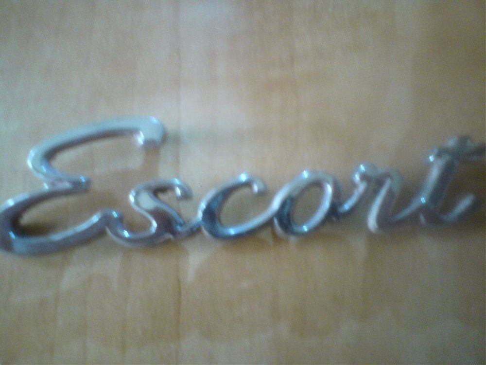

למכירה סמל עם הכיתוב ESCORT לפורד אסקורט דור ראשון. סמל במצב מעולה מניקל, מבריק מבריק! כל ה4 קליפסים מאחורה שלמים. מתאים לכל בעלי האסקורטים שחסר להם סמל, או שרוצים להוסיף סמל תוך הרכב או כמחיזק מפתחות. 100 שקל והוא שלכם! 0509483399 -

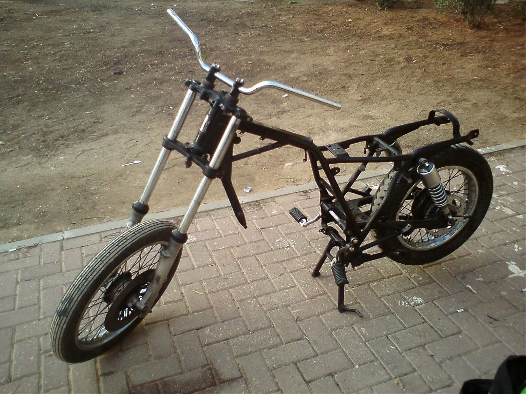

לאחר שהמתלה האחורי שלם, באמצעות ציר חברתי אותו לשלדה, וקבעתי אותו באמצעות הבולמים. את המשולש התחתון עם המיסב התחתון הכנסתי לצוואר השלדה, מעליו הגיע המיסב העליון. באמצעות אום סגירה קבעתי את המשולש התחתון לצוואר. המשולש העליון הורכב מעליהם. והנה קבלתי "שלדה מתגלגלת":-D ההמשך יבוא.

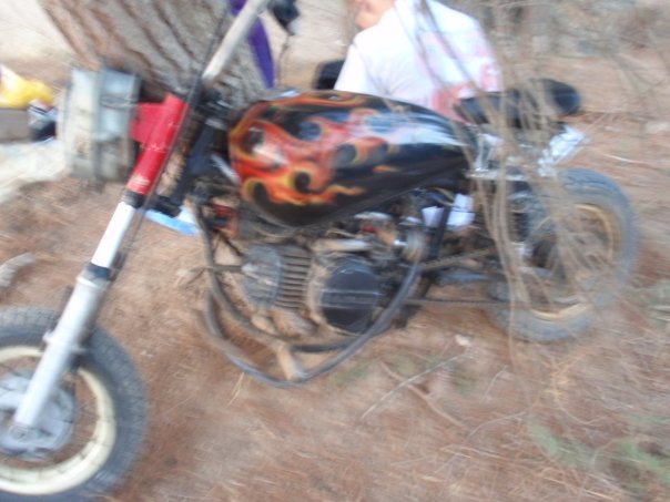

שלום. אומנם לא אספנות אבל זה חלק מהאוסף שלי, אולי יעניין אותכם. אתחיל בהקדמה, כבר כמה שנים שאני משתעשע עם עצמי, האם אני יכול לשפץ ולבנות אופנוע על פי הטעם שלי. החלטתי לנסות בקטן (הGN לא הקטן ביותר). באמצעות רתכת, דיסק וכמה חלקים, כולל מנוע של דיאלים בניתי מיני בייק. (תמונה 1 מצורפת). לאחר מכן, חבר אהב אותו. ובניתי עוד אחד מיני בייק כזה עם אותה שלדה בסיסית. (תמונה 2 מצורפת). כמה מאות של ק"מ העידו שחוזק הריתוך מחזיק (ואני רגוע, פעלתי על פי הספר וחשבתי את חוזק הריתוך הדרוש). את הGN קניתי לפני כ5 שנים, אני אוהב את המותג סוזוקי, למעשה היו לי רק אופנועי סוזוקי (TS50, BANDIT400). התאהבתי בGN. נסעתי עליו בכל חלקי ארצנו הקטנה, ממש מכונה כלבבי עוד זוכר את הסל"ד הנמוך בעליות ירושלים את האופנוע העמדתי לפני כשנה וחצי בגלל רעשים שהקאמשפט החל לעשות לצערי עברתי אירוע טרגי, וסבא שלי ז"ל נפטר בשיבה טובה גיל 91וחצי. הוא היה חולה אופנועים, בשנות ה60-50 היו לו כמה כלים (יאבה 350, איז' 600). מאז שהייתי ילד חכתי לעלות על המכונה הזאת. הזיכרון המתוק שלי הוא שהרכבתי איתי ביחד את סבא שלי כשהוא היה בן 90, אומנם הלך על הליכון אבל כשהוא עלה על האופנוע, הניצוץ של הנפש הצעירה היה לו בעיניים. אז החלטתי לשפץ את האופנוע כזכר לסבא שלי. אני עובד ביחד עם מעצב גרפי, הסגנון של האופנוע יהיה כמו אופנועים מתקופת מלחמת העולם השנייה. מעבר לזה לא אפרט, למנוע עין הרע (אני מאמין ). השלדה ערומה עברה ניקוי עם מים וסבון להוריד את כל האבק, ונפט להוריד את כל הגריז. אתן לתמונות לדבר בעד עצמן, אשתדל לעדכן בתמונות את מהלך הבנייה והשיפוץ. ערב טוב
