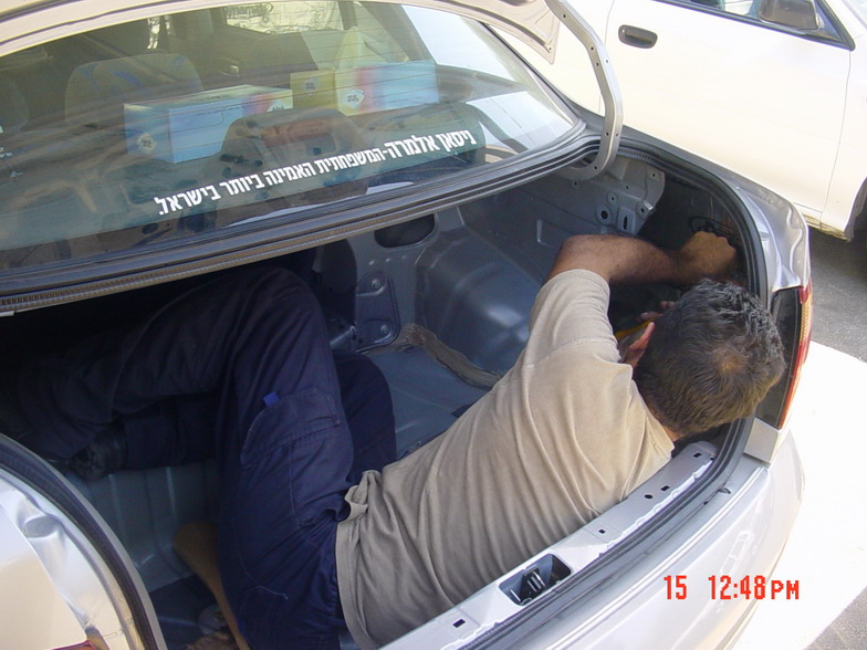

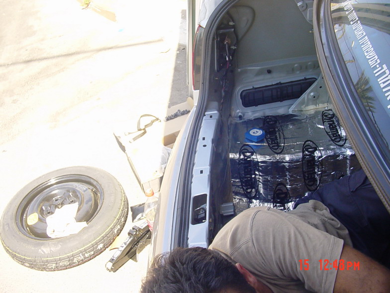

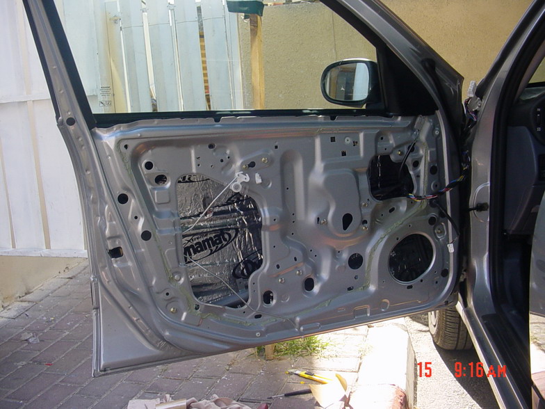

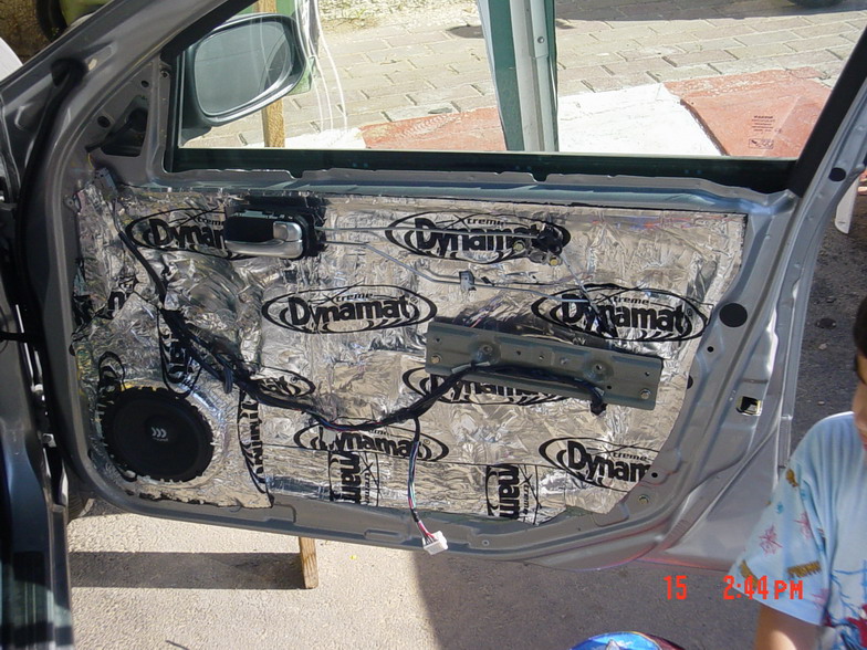

מאז החלפת רכבי לפני כשלושה חודשים האחרונים עסקתי בתכנון המערכת שתורכב ברכבי מסוג ניסאן אלמרה פרפקט, אט אט התאספו להם הרכיבים (שחלקם שודרגו ) וכשהגיע העת ,נקבע שההתקנה תיערך בשני ימים מלאים וזאת כדי שנגיע במגבלות לתוצאה האופטימלית. נתחיל מחלקי המערכת: רדיו דיסק :alpine- cda9833/35 (טרם נקנה) - "רדיו" זה יחליף את האלפיין 9811 שהיה ברשותי וזאת מכיוון שאין לו קרוסאובר מלא כפי שיש ב-9833/35. מגברים: א- Genesis FOUR CHANNEL מגבר מסידרה 3 המספק 4*88 וואט ר.מ.ס שיחובר לקומפוננט מסוג מורל הייבריד 6.5 אינטש (שני ערוצים למיד ושניים לטוויטר). ב- GENESIS PROFILE SUB המספק 550 וואט ר.מ.ס ב-2 אום או 350 וואט ב-4 אום סאב: jl audio 10 w3 חיווט: סטנדרטי 4 גייג' ?חיווט "נורמלי" לרמקולים ולסאב. איטום: Dynamat Xtreme ביום הראשון של ההתקנה נקבע מראש שייועד כולו לאיטום הדלתות ותא המטען בדינאמאט אקסטרים ולשם כך נקנה ה-BULK PACK שזה האריזה החסכונית של הדינאמט אקסטרים המכיל 36 SQF (כמות השווה ל-3 קיטים המספיק כל אחד לשתי דלתות) , עבודת האיטום היסודית נעשתה כמו כל העבודה ע"י יוסי ) ALPINE שיכונה מעתה "הרב יוסף") וכללה: א- פירוק הדלת על כל מרכיביה וניקויה בטינר. ב- שימוש בחתיכות גדולות של אקסטרים לאיטום החלק הפנימי של הדלת והן החלק החיצוני שלה. קשה קצת לראות בתמונות את הזמן והסבלנות שהושקעה בכל דלת ע"י "הרב יוסף", ג-הכנת טבעות עץ ציפויין בדינאמאט אקסטרים והרכבת המידים. בסופו של היום הראשון החומר שנקנה לא הספיק לאיטום כל תא המטען והעבודה תושלם ביום ההתקנה השני. יצויין כי לאחר איטום הדלתות ניתן להרגיש בהבדל ברזוננס שמתקבל מהנקישה מהדלתות הקדמיות לבין האחוריות שלא נעשה בהם איטום, בנוסף ברצוני להדגיש את התרשמותי מהאקסטרים שנראה הרבה יותר איכותי מהאוריגינל (שהורכב ברכבי הקודם) ואשר מנתוניו אנו למדים שהוא מתאים יותר לתנאי מזג האויר בארץ. למרות שמלאכת ההרכבה טרם הסתיימה ברצוני להודות לכל אלו שתרמו לה:"הרב יוסף" ועוזרו ליתן שעמלו קשה בביצוע העבודה,רועי מ-sound fx אשר נועצתי בו רבות לגבי ההתקנה ובמיוחד לחברי היקר EYALR אשר תרם מידיעותיו וזמנו לתכנון וייעוץ טרם ההתקנה.
