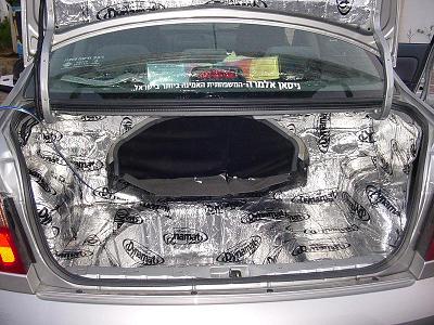

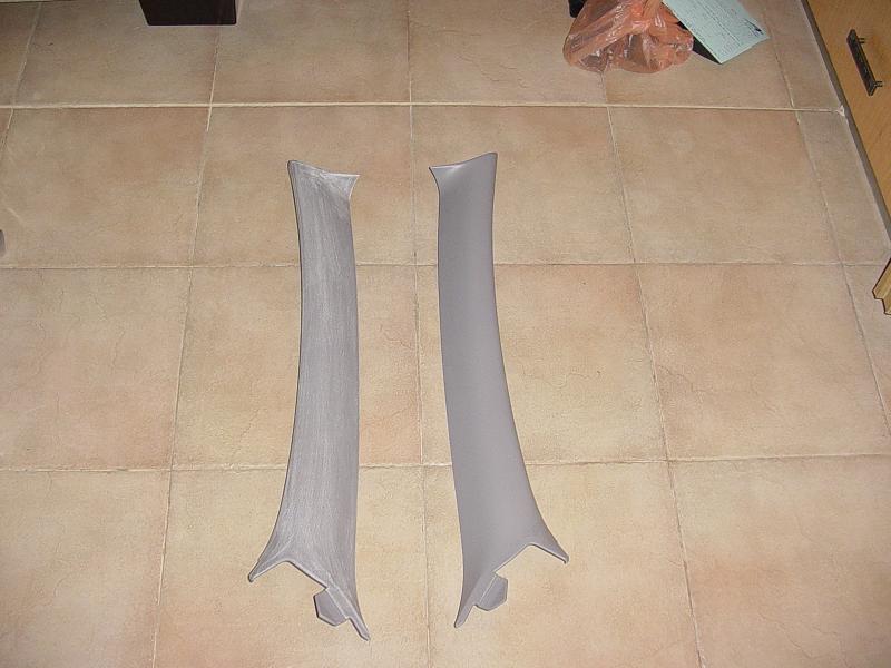

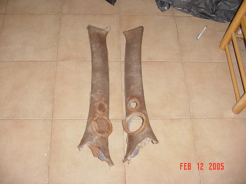

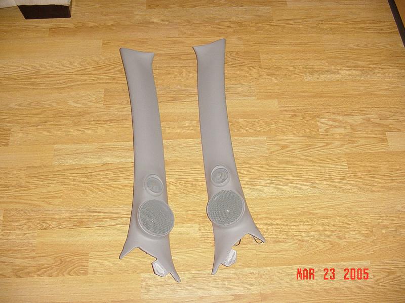

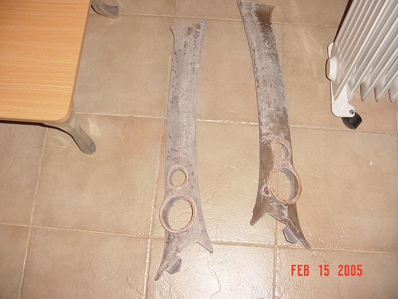

הגימור הסופי בקורות נעשה ע"י פחח בצביעה בתנור הסאב יושב רגיל עם הפנים קדימה בתא המטען השתמשתי להערכתי לפחות בבאלק אחד ואולי מעט יותר של דינאמאט אקסטרים (36SQF ), לגבי התחרות עדיין לא החלטתי
כזכור לפני כ-8 חודשים התחלתי בפרויקט ההתקנה ברכבי ראו לינקים מצורפים: http://www.carsforum.co.il/vb/showthread.php?t=46943 http://www.carsforum.co.il/vb/showthread.php?t=54509 בחרתי להראות לכם את המשך ההתקנה ובה תהליך הבנייה למיד ולטויטר בקורת הרכב וכן את "סיפור הסאב" . כחלק משידרוג מערכת הזמנתי מארהב את ה-IDMAX 12 על מנת שיחליף את ה-jl W3 שכיום נמצא ברכבי,אחד הדברים שהטרידו אותי זה בעיית המקום בתא המטען ,מכיוון שאני אב לשני ילדים הרי היה חשוב לי שכמה שפחות מקום תיגזול התיבה מתא המטען לפיכך נבנתה תיבה אצל נגר בגודל 49.5 ליטר ברוטו (43.5 נטו) אשר בצורת טרפז+מדרגה אשר תיכנס לגומחא שבתא המטען ברכבי. ביום שלישי האחרון ניגשתי לחנות טופסאונד בחיפה לחבר הפורום ויטלי (RF SOUND?) על מנת שישלים את הכנת התיבה ויחבר את ה-MAX . למען האמת אחרי 8 חודשים כבר הייתי נרגש ודיי חיכיתי לשמוע את התוצאה ....הסאב הוכנס לרכב התיבה ישבה כפי שצריך הדלקתי את האלפיין שמתי דיסק ופשוט -"יוק"-אין קול ואין עונה מכייוון תא המטען-הוצאנו את הסאב בדקנו אם הסלילים חוברו כפי שצריך ושום כלום המימברנה לא זזה,לקחנו את הסאב כמו שהוא וחיברנו לרכב אחר ושוב לא עובד. (המימברנה תקועה) מסתבר שהסאב הגיע מקולקל מארהב-...קשה לתאר את האכזבה הרבה שאחזה בי ... לפיכך מה שנשאר זה קצת לעסוק בכיוונים וחיתוכים של המערכת מהאלפיין. התוצאה: אני חייב לאמר ששומעים מאוד מאוד יפה ונקי- עבודת האיטום של יוסי הוכיחה את עצמה-כמעט שכחתי לציין שביום הרכבת הקורות יוסי פרק פעם נוספת את הדלתות והוסיף יריעות דינאמאט וספוגים למספר חלקי פלסטיק ש"עשו בעיות" ופשוט היום ניתן לשמוע בעוצמות מאוד גבוהות ופשוט הכול ברור נקי ויפה. תודות :קודם כול ליוסי-alpine שעמל קשות ואשר הראה פעם נוספת כמה יצירתיות יש בו,לאיל על התיכנון וההקשבה וכמובן לכל מי שעזר את ליתן , רועי מ-soundfx וכמובן לאשתי שסובלת את כל זה.... ברור שצריך לעסוק עוד קצת בכיוונים אבל אני מאוד מרוצה מהתוצאה .
