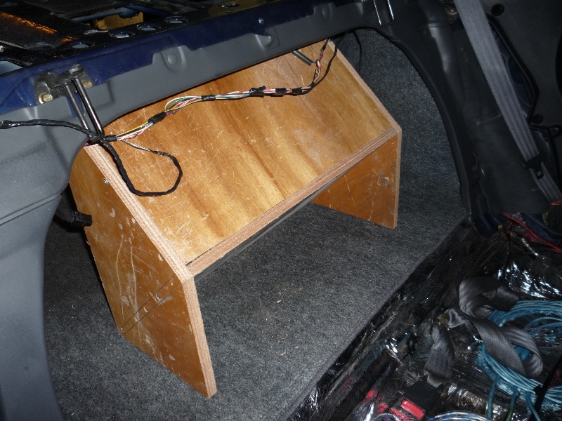

  2. ישראל באמת ברררררררררררררר כל הכבוד על ההשקעה מצפים להמשך .... חשבתה אולי גם לרפד אותם אם הסמיכה שבתמונה ?

  18. כן אלכס - כל הבניה הזאת הולכת לתא המטען והדבר הזה די כבד

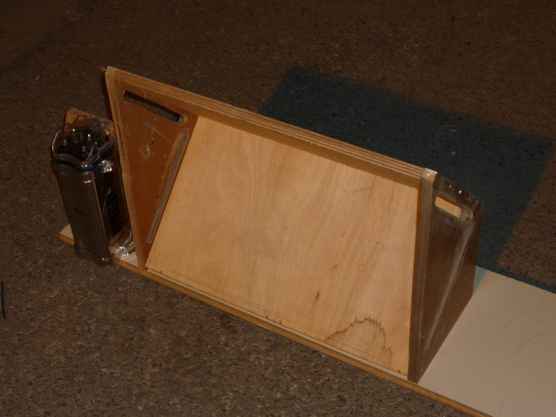

  20. אתה או המתקין בדקתם האם הרמקול מחובר בכלל ? אולי החיבור השתחרר ?

  22. תודה רבה חברה צביקה - הHU מחחנות במדינה קטנה שמה קוראים לא רוסיה הנה עוד מספר תמונות :
