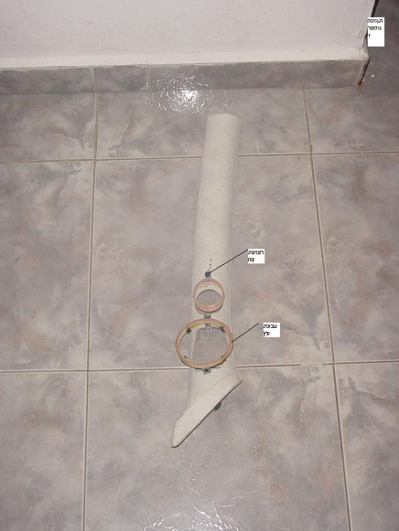

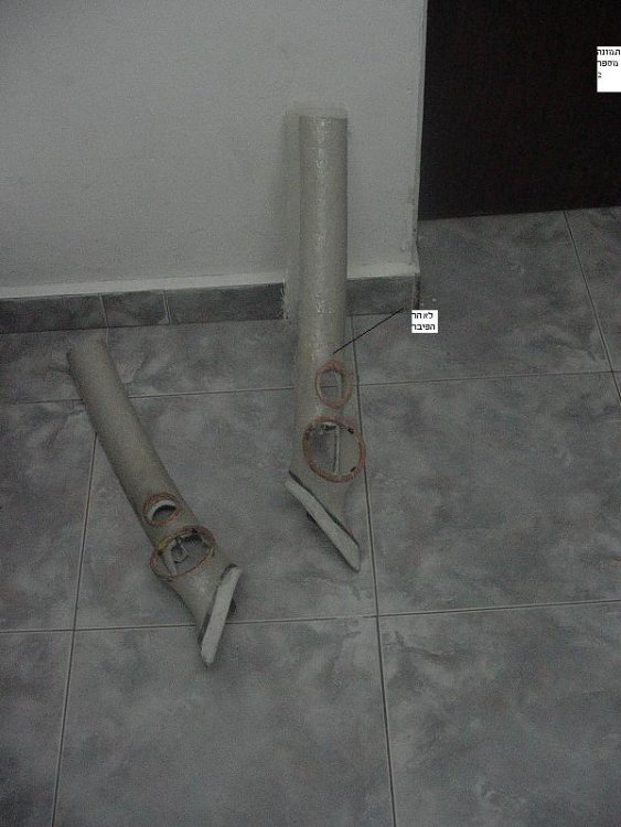

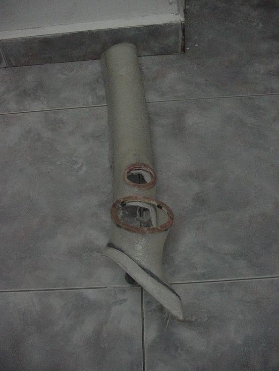

  14. לגבי תהליך העבודה:הבניה נעשית על הקורות המקוריות של הרכב.חותכים טבעות עץ לפי צורת הרמקול או הטוויטר המיועדים להתקנה.בעזרת רצועת פח מחברים את טבעות העץ לקורה(תמונה מ"ס 1)רצועות הפח הם דיי גמישות כך שאפשר לשחק איתם על מנת לקבל במה טובה יותר.אחרי שכיוונו את האלמנטים (הרמקולים)אנחנו ניגשים לעבודה.מצפים את הקורה בעזרת בד מותחים את הבד כך שלא יווצרו קפלים אחר כך יוצקים בעזרת מברשת פוליאסטר על הקורה וממתינים שיתייבש.לאחר הייבוש לוקחים יריעות פיבר ומדביקים אותם בעזרת פוליאסטר, כדי לחזק ולעצב את המיבנה(תמונה 2).אם רוצים לרפד את המיבנה אז פשוט משייפים את הפיבר ואז ניתן לרפד, אם רוצים לצבוע אז העבודה היא קצת יותר מורכבת דורשת הרבה שיוף ושימוש בחומרים נוספים דוגמת בונדו ופוליאסטר בהתזה.מקווה שעזרתי.
  15. הסברים אני מניח שלא צריך לתת כי רובכם מכירים את התהליכים.
