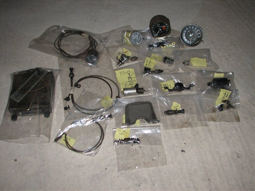

יום שישי הגדול! בטח יש דבר כזה, היום המשכתי במלאכת הפירוק מתשע בבוקר ועד שבע בערב, העבודה זרמה ולא היו ברגים עקשניים שלא רוצים להיפתח. פרקתי את כל הרכיבים מהדשבורד, סימנתי ע"י מדבקה על חוטי החשמל והכבלים למינהם מאיזה רכיב הם שוחררו ואת המיקום של כל חוט וחוט. כל הרכיבים שפורקו נכנסו אחד אחד לשקית עם פתק שמציין מהו הרכיב, חלק מהפתקים נכתבו ע"י הבן שלי (כיתה א) שבא לעזור לי, בנוסף עשיתי סקיצות של כל הרכיבים כיצד היו מורכבים על הדשבורד. כל צמת החשמל נותקה מכל החיבורים והינה מחוברת כעט רק בקליפסים לשילדה לאורך כל הרכב, בשבוע הבא גם היא תפורק ותעבור למדפים. מעבר לפרוק כל רכיבי הדשבורד, פרקתי את צינוריות הבלם עד לצומת הראשית, צינוריות המצמד וצינורית הדלק. פרקתי את מערכת האיוורור, ושם חיכתה לי הפתעה בלתי ניתנת להבנה. בזמן שקניתי את ה MGA יודעתי ע"י המוכרת שאין מפתח לסוויץ, לכן בין יתר הפריטים הרבים שקניתי עד היום מארה"ב קניתי גם סוויץ חדש, כמובן עם מפתח. היום בזמן פרוק ברגים המחזיקים את יחידת האיוורור שממוקמת בתא המנוע ומסביבה המון טינופת, אחד הברגים יצא עם שייבה שחורה, מלוכלכת ובצורה לא מוגדרת שלאחר כמה שניות מתברר שזה מפתח, דבר ראשון עולה המחשבה מי המטומטם שהשתמש במפתח בתור שייבה מתחת לראש הבורג, במקום שאין צורך בשייבה בכלל. ניקיתי את המפתח וראיתי שכתוב עליו made in england , מייד עלתה בי המחשבה שאולי זה מפתח המסטר של הסוויץ, שמישהו במפעל באנגליה חשב שזה מקום בטוח שלא ילך לאיבוד או שאחד הבעלים הקודמים של ה MGA חשב כך. ניקיתי טוב טוב את המפתח, לקחתי את הסוויץ שכבר פורק מהדשבורד הכנסתי את המפתח לסוויץ והוא אכן מתאים . החזרתי את המפתח חזרה עם הבורג למקום שבו היה, בשביל לצלם. אפשר לראות בתמונות המצורפות. יש למישהו רעיון אחר, מה המפתח עשה שם ? ישראל
