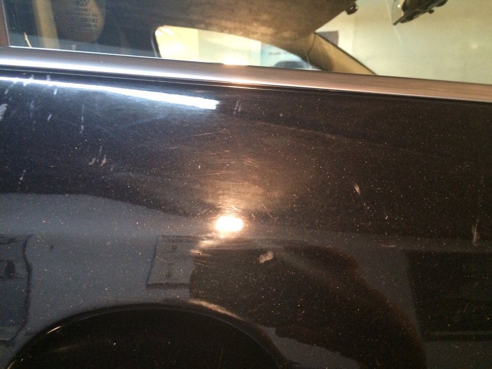

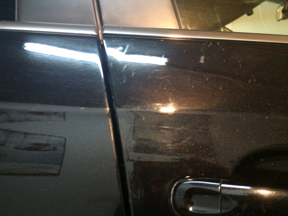

פרויקט פוליש כללי
KoM פרסם הודעה בנושא של KoM בתוך אסתטיקה לרכב - דיטיילינג, שיפורים קוסמטים, מדבקות, חלונות כהים וכיו"ב
היי, אני חבר כבר לא מעט זמן בפוום, ובתת הפורום הזה כשנה במהלכה למדתי מכם ובכלל לא מעט, לימוד שלאט לאט עזר לי להגיע להחלטה ולהתמודד עם פוליש כללי על הרכב שלי. הרכב הוא פולקסווגן ג'טה 2 ליטר FSI, שחורה, בעלת לכה גרמנית עבה (ממוצע 155) ומלאת בעיות צבע שונות (חבל שאפרט, כל מה שצריך להגישד זה חניות ציבוריות וכבישים ישראל למשך חמש שנים). בהחלט לא הרכב האידיאלי לפרויקט פוליש ראשון (ברכב אגב לא בוצע פוליש מעולם). אני מתנצל מראש שאין תמונות רבות מהתהליך, זהו פוליש ראשון שלי וניסיתי להיות מרוכז כמה שאפשר בתהליך עצמו ופחות בתיעוד מושלם שלו, זה המצב לפני, יש מקומות גם עם שריטות עמוקות בהרבה, סימני דלתות, ומפתחות, מי שהכיר את הרכב לפני כן יודע על מה אני מדבר. גם כאן המטרות היו יחסית פשוטות, ומעבר למטרות הייתה מגבלת זמן ברורה, יום אחד : 1. המטרה העיקרית היא העלמה כמעט מוחלטת של הסווירלים. 2. הגעה לפח חלק במיוחד. 3. טישטוש תיקוני צבע שנעשו בעבר עם מכחול. 4. קבלת ברק סופי גבוה יותר. 5. טישטוש גבוה ככל האפשר של שריטות עמוקות יותר. 6. ללמוד כמה שאפשר. היום התחיל בשטיפה ראשונית עם שמפו של CG ציטרוס ביחס דילול גבוהה להורדת משקעים ושטיפה חזקה עם צינור כיבוי, יש לציין ששלב זה לא הזיז לפוסו\סונאקס שהיו על הרכב והבידינג לאחר פעולה זו נשאר חזק מאד. לאחר מכן בוצעה פלסטלינה (סינית כחולה) על כל הרכב, בגלל שידעתי שאני הולך לבצע פוליש דו שלבי לא ריחמתי על הרכב ופשוט קירצפתי אותו עם הפלסטלינה וחומר סיכוך ONR. למרות חומר הסיכוך הרכב יצא כמו לאחר מלחמה וסימני הפלסטלינה שנשארו היו מבהילים, יחד עם זאת הפח היה חלק ונקי וזו היתה עיקר המטרה. *אציין רק שעדיין גם אחרי שלב זה נשארה כמות בידינג ושיטינג לא מבוטלת כלל. אני לא יודע מה הכניסו לסונאקס הזה, או שזה אולי השילוב עם הפוסו, אבל הדבר הזה כנראה ישרוד שואה גרעינית, לא פחות. שלב הבא היה שטיפה ומעבר IPA מהיר על כל הרכב ויבוש בעזרת לחץ אויר, ולאחר מכן הגנה על כל חלקי הרכב עם דבק SCOTCH וכיסוי כל מה שצריך. הפוליש עצמו נעשה אצל אלטר (לצערי אין לי מקום פרטי בו יכולתי לבצע את הפוליש), הפוליש כלל השכרת מכונת DA של FLEX (מכונה מדהימה אליה נגיע בהמשך) ושלוש פדים ברמות חיתוך שונות (אצטרך תמונה של הפדים בהמשך), רמת חיתוך גבוהה, רמת חיתוך נמוכה ופד פיניש. החומרים בהם השתמשתי היו של scholl. לחיתוך הראשוני השתמשתי ב-S3+ GOLD, ולפיניש הסופי השתמשתי ב-S40 של אותה החברה. ה-S3+ מאד שומני ביחס למגווירס ולעניות דעתי ביצע חיתוך מהיר מאד באופן יחסי למגווירס, יתרון נוסף הוא השומניות היחסית שלו, גם האבק שעף לצדדים היה שומני לא הפך לגרגרים קשים שיכול לפגוע בצבע בהמשך. ה-S40 כמעט ולא העיף חומר בזמן העבודה והיה אפילו שומני יותר. בנקודה זו אציין שהחומרים הנ"ל הם סוג של גן עדן למתחילים, בשילוב עם המכונה המדוברת פשוט מאד קשה לעשות טעויות, והתוצאות מפתיעות מאד, בטח ביחס לזמן. כאן גם אציין את מכונת ה-FLEX שלעניות דעתי עבדה סביב ה-11 שעות באופן כמעט רצוף, וחוץ מהתחממות יחסית של ראש המכונה שהצריכה ממני תשומת לב גדולה יותר לקראת סוף היום, המכונה עבדה ללא שיהוקים ובצורה ליניארית ומושלמת לאורך כל היום. אין לי ספק שאם ארצה לקנות מכונה יום אחד היא המובילה מבחינתי. לאחר מעבר על כל הפאנלים התוצאות שהשגתי עלו על ציפיותיי, בטח כמישהו מתחיל וחדש לחלוטין בתחום, בטח על לכה מסובכת כזאת, עובי הלכה הממוצע ירד מ-155 לסביב ה-135 לאחר 3 חיתוכים ויד בלתי מיומנת בעליל, והסווירלים נעלמו לחלוטין. סיום התהליך כלל שטיפה מהירה עם ONR ו-IPA, ויישום ראשוני ומהיר של פוסו. אורך כל התהליך היה כ-14 שעות פסיכיות של עבודה ללא הפסקה כמעט. *ארצה רק להודות גם לאלטר שענה לשאלות שהיו לי וביצע לי הדגמה על חלק קטן מהרכב. ועכשיו אתן לתמונות להמשיך לדבר:
