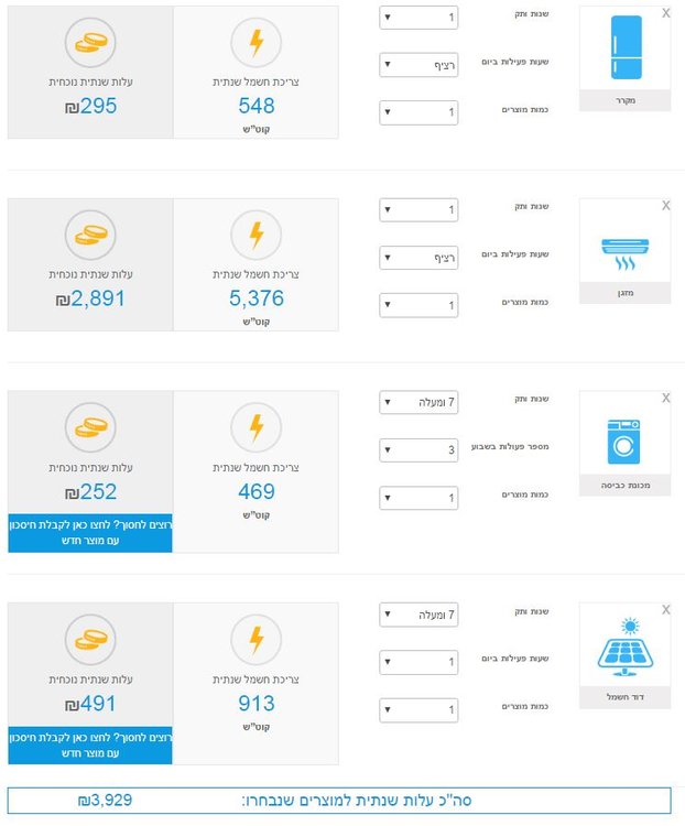

  16. מסקר שערכתי בין החברים למשרד אנשים קיבלו חום, משפחה של חמש נפשות שלא חוסכת בשום צרכן לא עוברת את ה-700 שקל בחודש. בנוסף עשיתי סימולציה של רשות החשמל וזו התוצאה שקיבלתי (בתנאי קיצון שהמזגן דולק קבוע וכל המכשירים בבית ישנים).
