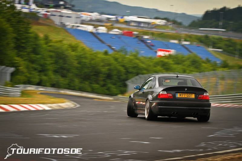

שלום לכולם, חזרתי לפני שבוע מהרינג ואני עד עכשיו לא מפסיק לחשוב על כמה כיף היה עם רכב סטנדרטי! הרכב שלי BMW E46 M3 כבר 3 חודשים נמצא הסדנת מירוץ ברינג, החלטתי להכניס לרכב כלוב התהפכות, להחליף את כל הבושינג, להוסיף כמה חלקי קרבון והרעיון הכי גרוע היה להחליף את ההגה לצד שמאל (היה רכב אנגלי עם הגה בצד ימין) חיכינו המון זמן לכל החלקים. הייתי קצר סבלנות והחלטתי לסגור סופ״ש לרינג ודי הצבתי עובדה לבחור שעובד לי על הרכב שאני מגיע. יומיים אחרי זה הוא מודיע לי שהרכב שלי לא אהיה מוכן ושאני יכול לקחת את הרכב שלו M235i יצא לי לנהוג על הרכב הזה בינואר על הכבישים בגרמניה כ700 קמ והיתה לי הרגשה שהרכב הזה אהיה מהיר מאוד ברינג, התאוצה שלו מדהימה והגיר האוטומטי ממש מהיר ומומנט כמעט בכל סלד! בחזרה לסיפור הגעתי בשישי אחר הצהריים בטיסה לקולן, חבר אסף אותי מהשדה והוריד אותי במוסך. בחרתי לא ללכת לבדוק את הרכב שלי ולבקש את הפתחות כדי שאכל להספיק לנהוג במסלול, בדרך לשם עצרתי זריז בתחנת דלק לבדיקת לחץ אויר בצמיגים ולמלות את מיכל הדלק. אחרי שעה וחצי על המסלול וכ8 הקפות הצלחתי לעשות 8:02-8:05 BTG והיתה לי הרגשה שלרכב ולי יש עוד מה לשפר. הברקסים היו בסדר גמור (יחסית לברקסים סטנדרטים) ההגה אמנם חשמלי אבל מעביר דיי הרבה מידע לנהג והצמיגים PSS היו כבר בכמה קמ האחרונים שלהם, הרכב הזה סובל מתת היגוי וזה דיי גמר על הצמיגים. אחרי ארוחת ערב בpistenklause עם כמה חברים חזרתי למלון בסביבות 00:00 עוד יום ארוך נגמר לו... את השעון המעורר כיוונתי ל6:50 אבל משום מה השעון הביולוגי (הגרמני) שלי החליט להעיר אותי ב5:30. אחרי התארגנות איטית אני מגיע לחניה של הרינג ב7:45 ומחכה בסבלנות שהכרוז יודיע שהמסלול פתוח, 15 דקות אחרי זה ואני הראשון שעולה על המסלול. השתי הקפות הראשונות של הבוקר הם תמיד איטיים כדי לבדוק אם יש חלקים רטובים או חלקים עם אחיזה נמוכה בגלל המזג אויר הקר. אחרי 5 הקפות של sub8 אני פשוט מחליט לדחף את הרכב לקצה ועלה לעוד הקפה, על השעון הסתכלתי בקרוסלה ובסיום ההקפה וזה היה מפתיע מאוד! 7:56 עם m235i סטנדרטית וצמיגים ממש גמורים, הייתי כל כך מאושר שהמשכתי אחרי זה לעוד כמה הקפות עד שהצמיגים אמרו דיי. יצאתי מהמסלול לכיוון המוסך ובדרך אני חושב לעצמי שככל הנראה מיציתי את הרכב ולא בא לי לקנות צמיגים לרכב שהוא לא שלי. הגעתי למוסך וניגשתי לבחור, אמרתי לו שנראה לי שהצמיגים גמורים ולא כדי שאני אסע עוד עליהם. אחרי כמה דקות אמרתי לו את הזמן שעשיתי עם הצמיגים האלה והוא היה דיי בשוק ולא האמין לי, ברגע שהראיתי לו את הזמן הוא הזמין באותו רגע Dunlop direzza DZ03 ואחרי 40 דקות הייתי בדרך חזרה למסלול עם חיוך ענק על הפנים כי אין כמו לנהוג על רכב ללא הוצאות!!!! ביום שבת היו לי כמה הקפות מגניבות עם כמה רכבים מדהימים, הרבה מהם לא כל כך הבינו מה זה הרכב שיושב עליהם או מנסה לעקוף אותם. הצמיגים היו ממש טובים, פחות תת היגוי אבל ההרגשה שלי הייתה שאהיה קשה לשפר את הזמן בגלל שהרכב נמצא על סטאפ סטנדרטי ועדיין קיים תת היגוי ברגע שרוצים להכנס יותר מהר לפניה! אני בטוח שאם לרכב היה סט בולמים וסטאפ נכון ההבד היה הרבה יותר משמעותי והתרת היגוי היה נעלם. ראשון בבוקר אני שוב מתייצב במסלול ב7:45 ושוב עולה ראשון, אחרי 5 הקפות אני לא מצליח לרדת מ7:50 ואז גם נורת הברקס החלטה לדלוק. יצאתי מהמסלול לקנות משהו לאכול ולמלות שוב דלק (הרכב הזה צורך המון דלק שנהגים בו בפול גז). בדרך חזרה החלטתי לעלות למסלול לחצי הקפה בדרך למוסך אבל אז נתקלתי בחבר עם 1M הרכב הרגיש בסדר גמור ההודעה מהמחשב על הברקסים לא נעלמה אבל הברקסים עדיין עצרו... 2 הקפות אחרי זה ראיתי שאני עולה להקפה דיי רייקה, ידעתי שאני צריך להשתמש בברקס מוקדם יותר מהרגיל ב4 מקומות וחוץ מזה הלכתי על זה ובקרוסלה ראיתי שאני בזמן מאוד מהיר ובסיום ההקפה גיליתי שהצלחתי לעשות 7:47, זאת הייתה הרגשה מדהימה! הM235i הוא לדעתי רכב עם המון פוטנציאל ועם קצת שיפורים הוא יכול להיות רכב ממש מהיר! סליחה על החפירה, מקווה שתהנו מהווידאו הקפה עם פורש GT2 [video=youtube_share;ScPhOeUB8cY] הקפה עם BMW E46 CSL M3 7:47 [video=youtube_share;1nrz8PAwa0g] קצת תמונות....

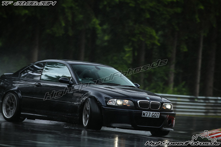

תודה נראה לי שהקרוסלות משובשות מהקמת המסלול בדר״כ הרינג מתקן קטעי מסלול רק באזורים שיש תאונות כדי לצמצם את התופעה... להכנס לזוית של הקרוסלה זה הדרך המהירה ביותר! אולי זה לא נראה אבל הקרוסלה הראשונה זה פניה של אזור ה180 מעלות. תודה עידן! הבעיה שהרכב נוסע על הצד זה רק שרטוב, ביבש הוא דיי דבוק לרצפה כייף לשמוע יש לי אפליקציה שמודדת את הזמן אבל אני לא תמיד משתמש בה, אני מנסה לא להסתל על הזמן כי זה יכול להוציא אותך מריכוז... תודה ניר, המסלול היה ממש ריק כי הייתה תאונה והמסלול היה סגור לשעה,ברגע שראיתי שהולכים לפתוח את מהסלול קפצתי מייד לרכב ועליתי ראשון למסלול זה דיי קשה אחרי להכנס לזון של הנהיגה אחרי שעה המתנה בחניה, גם הברקסים והצמיגים היו קרים. זה לא כלכך קל לרדת מ7:30, הרכב שלי עדיין יותר כבד וגם 30 כוח סוס פחות מהCSL... יום יבוא ואני אהיה יותר מהיר מהקופרה

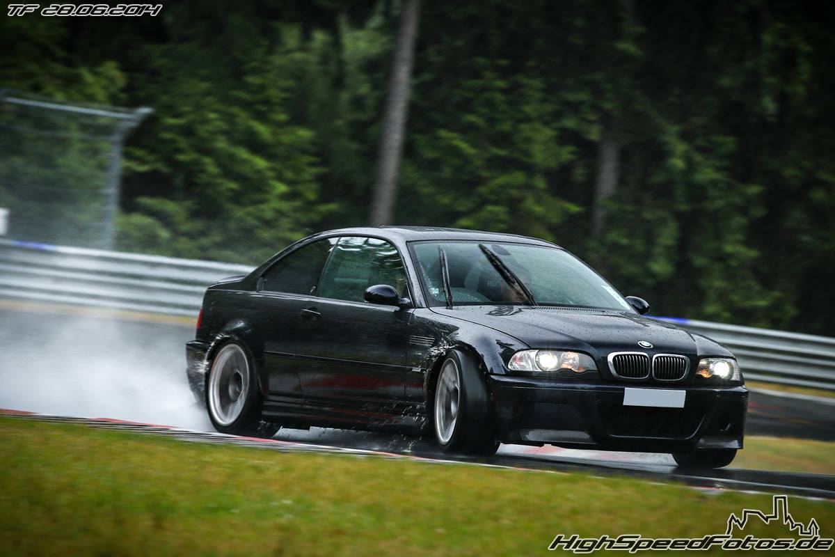

הקפצה קטנה אחרי עוד סופ״ש מדהים ברינג אז אחרי כמה ביקורים השנה ברינג החלטתי שאני משאיר את את הרכב בגרמניה כי הוא כבר ממש לא נוח לנהוג בעיר או בכל מקום אחר שהוא לא מסלול... השארתי את הרכב בביקור האחרון בתחילת מאי שאותו בליתי בחברת רוני (חבר פורום). הסופש היה ממש עמוס, היו המון תאונות ולא יצא לי לנהוג הרבה על הרכב ככה שלא יכלתי לשפר את הזמן הכי טוב שלי אבל בהקפה האחרונה שלי ביום ראשון הצלחתי לרדת מ7:40 אבל לא ידעתי בכמה בגלל שהגופרו לא הייתה מחוברת, אז כמו שאומרים ״אין וידאו לא נחשב״... סבבה, אני חייב לחזור בהקדם ולשפר אץ הזמן הקודם! אז בסופ״שׁ האחרון חזרתי לרינג לבד, בלי שום חבר שהגיע איתי או שפגשתי שם. 8) זה אומר שהיה לי המון זמן נהיגה, הולך לישון ממש מוקדם ללא ערבים ארוכים מלאים באלכוהול שזה נהדר היה מזג אויר מאוד טריקי, ירד גשם אבל רק למעט זמן מה שאומר שיש מצבים שהמסלול רטוב בחלק אחד ובחלק השני יבש... אפילו היה מצב שנכנסתי לפניה שהכביש יבש והיציאה רטובה, זה ממש מפחיד! בכל אופן היה סופש מדהים! אני ממש שמח על הצמיגים שקניתי (דאנלופ דירזה DZ03) כי גם עכשיו אחרי 100 הקפות שעשיתי איתם עדיין יש להם אחיזה. זה ההקפה הכי מהירה שעשיתי עד היום ממש שמח עם הזמן הזה! מומלץ לצפות בHD ווליום גובה... קצת תמונות מהסופ״ש
