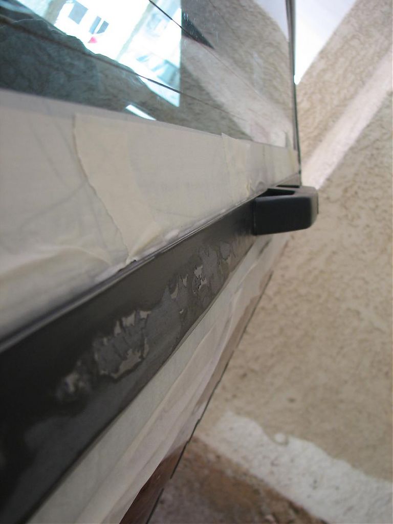

אני רוצה לעשות עכשיו שכבה של צבע שחור מט עם ספריי, אפשר לצבוע ישר על הצבע החדש שעשיתי ? צריך איזה ספריי מיוחד או שאחד פשוט שמתאים לפלסטיק ומתכות יהיה בסדר ? (כמובן שקודם אני ישייף טיפה עם נייר 00)
כשאני נוסע על בורות בכביש או בשטח אי אפשר לשמוע דיסק כי כל הזמן הוא קופץ (זה הורס את העין ?) ואני מחפש HU טוב ב1000 ש"ח בערך, חשבתי על הפנסוניק 5401 או 5301 (מה ההבדל ?), יש להם "בולמי זעזועים" טובים ? יש HU יותר מומלץ ב 1000 ש"ח ? תודה.
הצבע: "טמבור מטאל צובעים ישר על חלודה" בפחית.

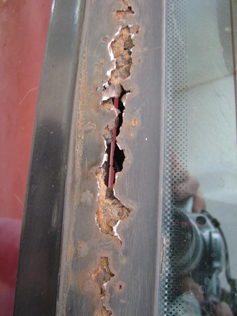

כן החלודה באמת לא פראיירית ואוכלת את המסגרת מבפנים אבל רק רציתי לעשות את זה יותר יפה לעין ועל הדרך לדחות את ההחלפה של החלק. אחרי שהצבע יתקשה כמו שצריך אני ישייף ויעשה שכבה של שחור מט ואני דיי בטוח שאחריו לא יראו סימנים (כי הוא לא מבריק - אז לא משקף וקשה לראות עיוותים). ולארז: אין לי שום ניסיון עם החומרים האלו, פעם ראשונה שאני משתמש (גם בצבע נגד חלודה), אני סתמתי חור אחד שהיה מצד לצד (בתמונה) עשיתי שכבה אחת עמוקה שיהיה על מה לתפוס את השכבה העליונה ויצא בסדר.
מדריך קצר לטיפול בחלודה (לפי איך שאני עשיתי), שלב ראשון לפורר את מה שאפשר כדי להישאר עם בסיס חזק שלא יתפורר עוד חודש. אני עם מברג רחב דפקתי על כל הבליטות והוצאתי כמעט את כל החלודה שיכולתי. אחר כך לשייף את כל המשטח גם כדי שהצבע יתפוס וגם כדי להוריד שכבה של חלודה מתפוררת. לנקות עם בד וטינר, לחכות שיתייבש, למרוח שכבה נדיבה של צבע נגד חלודה ולחכות כמה שעות שיתייבש (בתמונה). אחרי שהשכבה הראשונה התייבשה, למרוח "פלסטלינה" בחורים שנוצרו מהחלודה, אצלי היה חור אחד מצד לצד אז שם עשיתי שכבה אחת עבה שתהיה הבסיס (ועשיתי אותו מחוספסת ועם חורים של מברג כדי שהשכבה השנייה תתפוס טוב) ועלייה שכבה שניה (אחרי כמה שעות). אחרי שהשכבה האחרונה התייבשה (אצלי צד אחד היה עם שכבה אחת וצד שני עם 2) צריך לשייף את המשטח שיהיה חלק. אז בהתחלה יש בליטה קטנה של החומר שהתקשה, אותו שייפתי עם נייר מים ביד, ואז עטפתי חתיכת עץ בנייר מים ושייפתי איתו כדי שיהיה פלס, ובסוף עשיתי עם הקרש ונייר שיוף 00 עדין. יצא ישר ואז אפשר לנקות הכל עם טינר ולצבוע בעוד שכבה של צבע נגד חלודה (הפעם את כל המסגרת - יש לשייף ולנקות קודם הכל) וחשוב לכסות מה שאתם לא רוצים לצבוע. כרגע המסגרת צבוע עם מברשת בצבע שחור מבריק אבל עוד כשבוע+- תיצבע בשחור מט עם צבע ספריי שיוצא אחיד, יפה ואין את הפסים של המברשת. לדעתי שווה את ההשקעה (150 ש"ח ובערך 5 שעות לא כולל המתנה), ויצא מעולה. דין.
לפני כמה חודשים התעניינתי קצת בצביעת הטמבונים והחלודה שאכלה לי כמות גדולה מבגאז', את הטמבונים צבעתי והייתי כל כך מרוצה שצבעתי גם את הגריל: http://www.carsforum.co.il/vb/showthread.php?t=142858&highlight=%D7%A6%D7%91%D7%99%D7%A2%D7%AA+%D7%98%D7%9E%D7%91%D7%95%D7%A0%D7%99%D7%9D ד"א הצבע של הטמבונים נראה מעולה. חשבתי שהטיפול בחלודה גדול עלי אז דחיתי את זה עד שלפני כמה ימים נמאס לי. נסעתי לאחת מהרשתות הגדולות של הכלי עבודה וקניתי צבע נגד חלודה ו"פלסטלינה" שמתקשה כדי למלא את החורים שנוצרו מהחלודה. הנה כמה תמונות של רוב החומרים והכלים שהשתמשתי בהם, והרכב לפני הטיפול.
