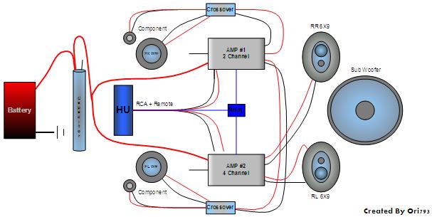

  10. אהלן, הודעה ראשונה שלי בפורום, מקווה שתוכלו לעזור לי. הכנתי סכמה קטנה לחיבור מערכת בעלת 2 מגברים, סאב וופר, סט קומפוננט, וזוג 6*9. אשמח אם תעברו על הסכמה אם כוויכול הכל מחובר נכון, או שמא אני טועה איפשהו.. בכל אופן, העזרה הגדולה שאני צריך ממכם היא איך לחבר את הסאב. נניח שאני אקנה מגבר 4 ערוצים - 2 ערוצים יהיו ה6*9 מאחורה, והסאב ישב על הערוץ השלישי - אני לא רוצה לקבל באס חזק מה-6*9 שיעוות לי את הצלילים האחרים, איך אני אמור לעשות את זה? דרך קרוסאובר לפני המגבר או משהו כזה? אני מקווה שלא חסרים פרטים ושתוכלו לעזור לי.. לאחר שנסגור את הנושא הזה נתחיל בחלק המעניין - בחירת החלקים בתודה מראש, אורי
