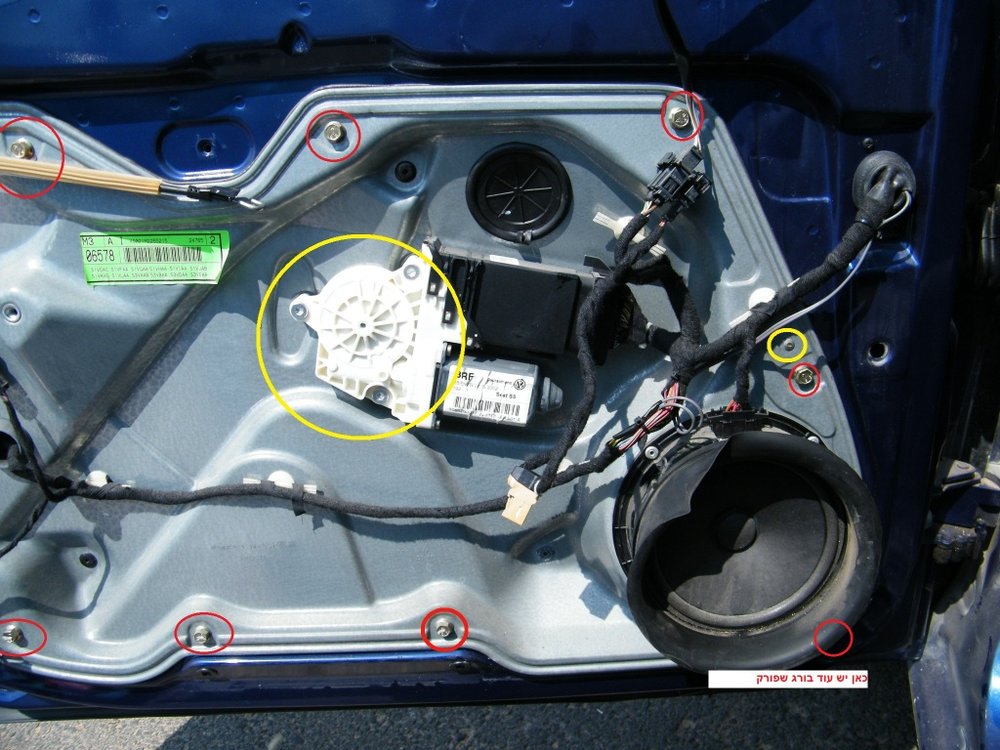

מבקש עזרה בהוראות לפירוק פלטה פנימית בדלת סיאט טולדו
yosefus פרסם הודעה בנושא של yosefus בתוך טכני, אחזקה וטיפולים
רון - תודה על התשובות המעולות, כתמיד, אתה נכס לאומי אביתר - תודה על הקישור, המידע שיש שם הוא מצויין אני לא מפחד לנסות, אזמין החלקים ואעדכן מי יודע, אולי יצא מכאן מדריך מצולם -
תודה על הנתונים בנוגע לאיביזה. עדיין זקוק לעזרה בנוגע לפירוק פלטת הפח בדלת הפנימית. מי יודע ? מי ראה ? -
מכיר את המכסה הזה (מן פקק גומי) הוא מאפשר לי לראות את התופסנים שנשברו אך אני מעוניין לפרק את כל הפח כאמור אני רוצה לשפץ מחדש את המנגנון כולו, הפקקים האלו לא עוזרים לי לפרק את הכיסוי פח המצויין בתמונה -
תודה על התשובה ניסיתי למשוך תוך הפעלת כח סביר (כמה סביר ? מספיק כדי לא לעקם את הפח או לשבור משהו אחר אם אני טועה) ולא עבד. היתה לי איביזה בעברי, רכב נפלא שאהבתי מאוד (מצטער שמכרתי לאור העובדה שאני מחפש כיום רכב שני בעל מאפיינים זהים) שם הייתה בעיה בכבלים (התחילו להיקרע גידים בתוך הכבל) החלפתי זאת אצל מתקן מנגנוני חלונות בירושלים בשכונת תלפיות (לא זוכר היכן בדיוק וכמה בדיוק עלה אך סדר גודל לכיוון ה 300 ש"ח ולא יותר) כיצד אתה סידרת זאת ? מהיכן החלקים ? באיביזה החיים הרבה יותר קלים כי אין את פלטת הפח הזאת אלא יריעת פלסטיק / ספוג דקיקה וקריעה -
בתור בעלים מעל שנתיים של טולדו אוטומטית 2003 מנוע 1.8 אני ממליץ מאוד לרכוש צריכת דלק ממוצעת משולבת כ 1:10 ק"מ לליטר בנסיעה נומלית ללא חשבון ללחיצות. בינעירוני נטו חסכוני - 1:13.5 עירוני - בהתאם לפקקים. אם תמצא אני ממליץ על הדגם 1.8 כי ה 1.6 מרגיש מעט כבד בגרסא האוטומטית. אם תמצא ידנית 1.6 אל תספר לאף אחד ותרוץ לקנות (אני חיפשתי נואשות שלושה חודשים ולא מצאתי). טיפול מומלץ (לכל רכב החולק מכלולים עם ה VAG גולף / בורה / אוקטביה / טולדו / לאון אוטומטי - להתקין מקרן (רדיאטור) שמן חיצוני לגיר להארכת תוחלת חייו. אם תמצא אחד שהתקין - תדע שהוא דאג לרכב כי זו התחזוקה המונעת מס' 1 בגיר זה. לי עלה (אצל רון המוכשר) כ - 1500 ש"ח. טיפולים בניגוד למה שכתבו כאן לא יקרים בכלל וזהים לרכבים משפחתומטיים אחרים. שום תקלה סדרתית מעבר למה שרשמתי. אגב, בהשוואה לאלמרה 1.8 שבדקתי (הצורה החדשה) התנהגות הכביש בטולדו עדיפה בהרבה. כמו כן, גרסת ה 1.8 הרבה יותר מהנה לנהיגה מהפוקוס 1.6 2008 (שגם עליה יצא לי לנהוג לא מעט) למרות שמכל המכוניות שנהגתי עד היום (כולל מזדות 3) הפוקוס הכי התקרבה לטולדו מבחינת אחיזת כביש וחווית נהיגה. לגבי שיקולי המשפחה - אצלי נכנסות בתא המטען בסדר הזה: עגלת תינוק אינגלזינה (קיפול מטריה עם אמבטיה לא קשיחה) טיולון סטנדרטי בקיפול מטריה תיקי נסיעה לשבת לכל המשפחה ונשאר מקום למחצלת ולפק"ל קפה שיושבים שם קבוע במושב האחורי ניתן להכניס שני כיסאות תינוק גדולים (ונשאר מקום צפוף באמצע) תוך צמצום מעט של מרחב הרגליים הקדמי (אני 1.8 מ' גובה) בהצלחה יוסי
שלום ! ברשותי סיאט טולדו 2003 1.8 אוטומטית (הזהה מכנית לגולף / בורה / אוקטביה) רקע וסיפור המעשה (ניתן לדלג ישר לשאלה בפסקה הבאה למי שאין סבלנות) אחרי שהטולדו שלי התבשלה טוב טוב בשמש הישראלית נכנסתי לרכב, הורדתי את חלון החשמל ובסוף נסיעה קצרה הרמתי אותו שוב (באמצעות המנגנון האוטומטי של הסגירה עד הסוף מבלי ללחוץ על הלחצן כל הדרך) ולמרבה הזוועה גם לי זה קרה - שמעתי קולות של קרחצן קרחצן והחלון נפל לו פנימה. הרמתי אותו חזרה וכפי שחקרתי כאן בפורו כנראה מדובר בתופסני פלסטיק שהתפוררו מהחום. חשבתי לשפץ לבד את המנגנון לאור העובדה שבכפר סבא, אצל זגג רכב ידוע (לא יודע אם אני יכול להגיד מי) ביקש 350 ש"ח לפני מע"מ על החלפת החלקים התקולים בלבד במנגנון + אחריות 6 חודשים על העבודה והחלקים. במידה ואני מביא את החלקים - 150 ש"ח לפני מע"מ. בדקתי בEBAY וראיתי שכולל משלוח, קיט החלפה שלם לכל הגלגלות, פלסטיקים וכבלים (כלל ה"חילזון") של החלון עולה 25$. אך לצורך זה אני צריך את עזרתכם כי לא הצלחתי לפרק את הדלת פירוק משני שאלתי ובקשתי מכם: מי יודע כיצד לפרק את פלטת הפח הפנימית בדלת של הטולדו ? (פירקתי את הדיפון מפלסטיק והגעתי לפלטת פח. פירקתי שם את הברגים מסביב (מן בורג שצריך מפתח ר'צט 10MM כדי לפתוח) אך הכיסוי פח לא זז. האם יש עוד ברגים שצריך לפרק ? האם צריך לפרק את המנוע של החלון החשמלי ? האם צריך לקדוח איזה שהם ניטים כדי שניתן יהיה לפתוח את הכיסוי ? תודה לעונים יוסי מצ"ב תמונה באדום - הברגים שפורקו בצהוב - ניטים שאני לא יודע אם צריך לקדוח או ברגים שצריך לפתוח לשם הפירוק
