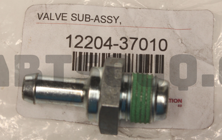

  10. כן. הרכב כבר תקופה מוריד טורים. אני יודע שזה מאוד כללי, אבל בקצרה: עשיתי ניקוי מצערת יסודי, לימוד, ניקוי MAP, בדקתי את הגיר הרובוטי (2008 אוריס). הדבר הזה הוציא אותי מדעתי. לדעתי זה גם לא בריא. וזה קורה כל הזמן. בקצרה: מגיעים לרמזור, המנוע מתקשה לשמור על הטורים, יורד ל 400 בערך, כל הרכב רועד, המחשב מנוע מפצה במהירות ומקפיץ את הטורים ל 1100, ואז "מתיישב" על 600-800 כפי שצריך. זה קורה בדיוק כך גם ביציאה מהרמזור. אז דמיינו שבנסיעה של חצי שעה בפקקים כמה פעמים זה קורה! לבחור הזה קרה בדיוק אותו הדבר, והוא תיקן את העניין על ידי החלפת ה PCV
  11. שלום. יש ברכב של האישה בעיה מעצבנת לאללה. ממש הפכתי את הרשת כדי למצוא את הפתרון - ובסוף הבנתי במה מדובר. בול פגיעה! אני צריך להחליף PCV VALVE ל AURIS שנת 2008. הלכתי והתקשרתי לחנויות חלפים - הם לא מחזיקים את זה. אחד מהם אמר לי שרק לטיוטה יהיה כזה חלק. אשמח לדעת היכן אוכל לזמין את החלק און-ליין (עם כמה שפחות בעיות במשלוח). תודה רבה לעוזרים! נ.ב. אם אינני טועה, זה החלק: https://partsouq.com/en/search/all?q=1220437010

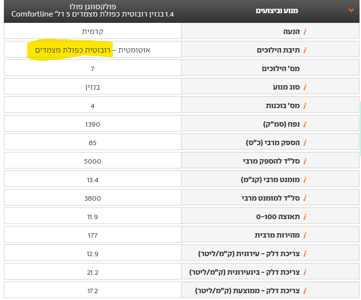

  12. נוסע בעיקר בעיר (95% מהזמן). בתל אביב הפקוקה. 10 ק"מ לוקחים לי 50 דקות. שמעתי סיפורי אימה על הגיר הזה. מה דעתכם? תודה רבה לעוזרים. https://www.icar.co.il/פולקסווגן/פולקסווגן_פולו/פולקסווגן_פולו_יד_שניה_ד11/version8936/

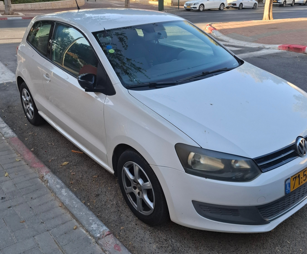

  14. שלום. שאלתי לא מכבר על פיאט 500 ידנית (הפוסט כאן). אני יודע מניסיון שהרכב אמין. מצאתי פולו ידנית שנת 2012, שאם אני מבין נכון, למרות שיש לה רק 4 כריות לעומת 7 בפיאט (!), היא עדיין יותר בטיחותית. גילוי נאות: קשה להודות בזה בפורום לאוהבי רכב, אבל אני ממש סולד ממוסכים, אז באמת האמינות חשובה לי. האם הפולו הזאת היא אופציה? נ.ב. - בכוונה חיפשתי אחת בלי טורבו ועם גיר ידני תודה רבה מראש לעוזרים! הרכב באתר icar תמונה להמחשה

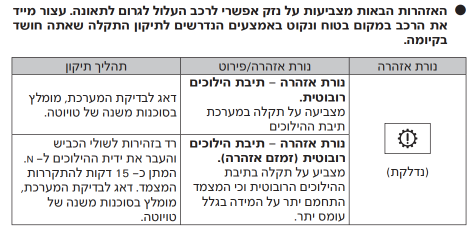

  19. אויש! מצאתי! תיבת הילוכים 😲 הרכב נוסע רגיל (נכון לעכשיו). מישהו מכיר בירושלים אולי מקום אמין? תודה רבה מראש.

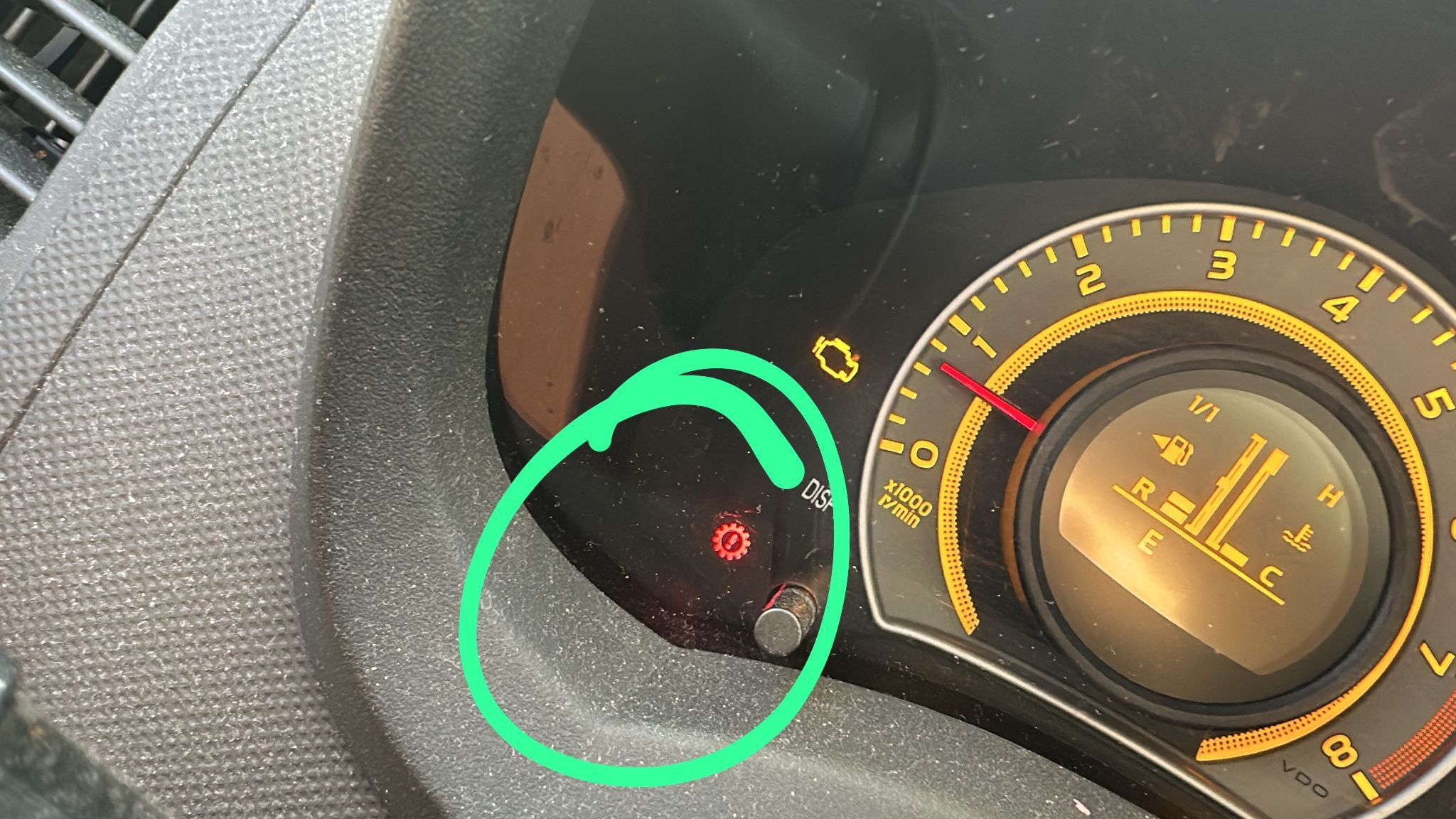

  20. מושג? (נא להתעלם מהאור של check engine, אני שואל על המסומן) תודה מראש!!!
