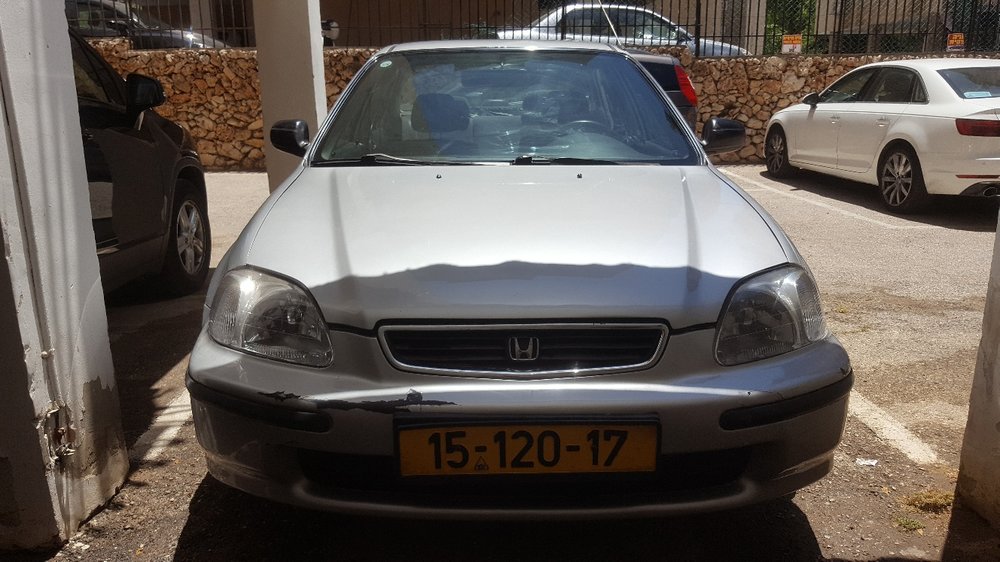

היי שלום לכולם מוכר את הרכב שלי הונדה סיוויק 96 יד 1 ק''מ 161,599(אמיתי לגמרי) מצב חדש מפנים! מנוע תקין גיר תקין מצב נסיעה! (מי שמעוניין לא להשקיע הרבה כסף ולקנות רכב ישן במצב טוב,או ללמוד עליו מבחינת חלקים והרכבות.) מוכר עקב למעבר לרכב חדש הרכב בלי טסט. לצערי לא מחדש מפאת חוסר זמן. (טסט נגמר לא מזמן ב6/6) מחיר: 6,000. גמיש לרציניים. לפרטים,מאור- 0525123925 או להודעה בפרטי.
