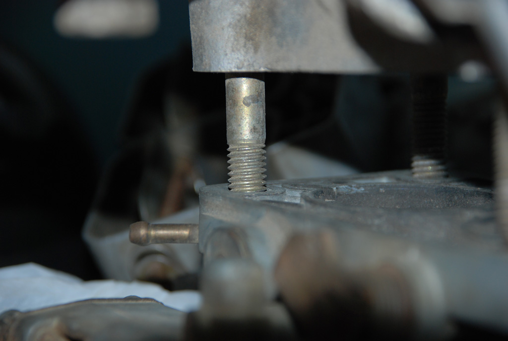

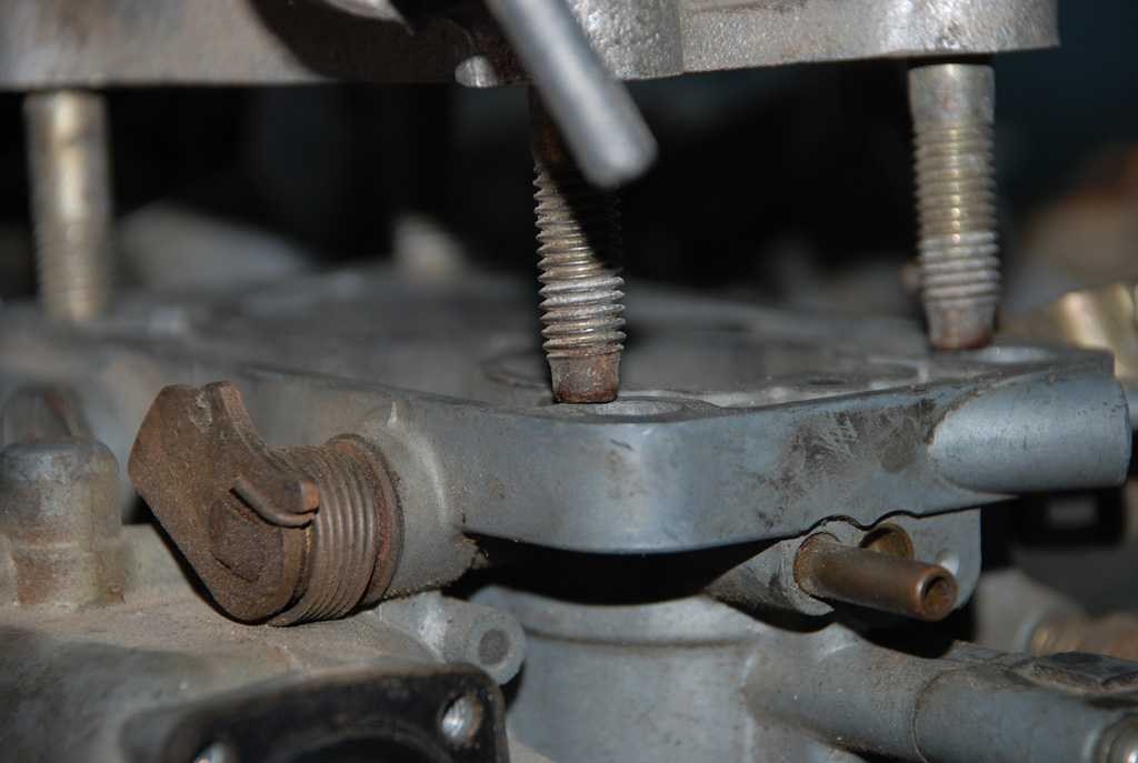

  20. שלום לכם. מדובר על סעפת יניקה של מנוע פינטו (מנוע פורד, 2 ליטר בלוק 205) וקרבורטור מתצורת וובר 32-36 DGAV. נאמר לי שהקרבורטור מתאים אך ורק לסעפת של מנוע 2 ליטר, רכשתי סעפת של מנוע 2 ליטר וגם את הקרבורטור. ולצערי גיליתי הפתעה לא נעימה, 2 הברגים של הסעפת נכנסים לבסיס של הקרבורטור, אך 2 הנותרים מסרבים להיכנס בגלל שההברגה לא מספיק ארוכה בשבילם. רציתי לשאול, מה עושים במצב כזה? איך אפשר להתאים את הקרב' בכל זאת? מצורפות מס' תמונות, תודה, JEP.
