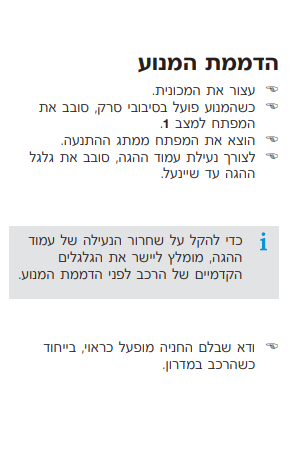

עדכון: ניסוי פיזי ברכב, כשכיביתי מנוע בהילוך והשארתי בלם יד למטה, הרכב לא זז. גם אם תעביר ל-N אחרי כיבוי הרכב, הגיר לא יגיב והרכב לא זז. בנוסף לפני הנעת הרכב, חייב להעביר ל-N, (כמובן שאין P בדגם הזה), בעיקרון, לא חייב להעביר ל-N אחרי חצי סיבוב של הסוויץ', זה עובד גם לפני. אבל אין לי מושג אם זה עלול להרוס משהו בגיר, כי ראיתי מישהו שכתב שצריך קודם חצי סיבוב בסוויץ' כדי לקבל מתח ורק אחר כך להעביר ל-N, ולהניע.

הצילום שהעלתי הוא מתוך ספר הנהג (בעברית) של הדגם שלי שהורדתי מאתר פיג'ו, ולא ראיתי את זה, אבל באמת שזה לא משנה, כי התיבת הילוכים היא אותה תיבה. אם זה ממש מכני כמו בגיר ידני, אז אתה צודק שהקלאץ' יצמד אחרי כיבוי המנוע, אבל אולי זה נשלט על ידי מחשב הגיר, בכל מקרה, אני אבדוק את זה פיזית ברכב שלי, ואעדכן.
בספר הרכב של הדגם שלי (2015) לא מצויין הערה הזו (מצורף צילום), אבל טכנית אין הבדל. ברגע שאני לוחץ על הברקס, אז הקלאץ' לא מחובר גם אם אני ב-D. ובזמן שאני מדומם את המנוע, אני תמיד לוחץ על הברקס (שלא יברח האוטו), מה שאומר שמנוע נכבה עם קלאץ' לא מחובר, השאלה היא, האם הרכב מצמיד את הקלאץ' לבד אחרי שאוטו מכובה?

שלום לכולם! לאחרונה קניתי פיג'ו 301 רובוטית חד מצמדי (אני יודע שהגיר לא חוויה, אבל נקנה בגלל המחיר הנמוך עם קילומטראז' נמוך ועונה על הצרכים של המשפחה). יצא לי להיתקל במישהו שכתב שבגלל שהגיר החד מצמדי הוא בעצם גיר ידני עם מחשב, ואין לו מצב P, אז כשמדוממים את המנוע, צריך להשאיר את הרכב בהילוך (R/A) כדי לתת גיבוי לבלם היד. האם זה נכון ומומלץ או רק מחשבה של מישהו, כי אני אישית לא רגיל לעשות את זה. תודה רבה!

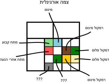

חפירה ברשת הביאה לתוצאה שהחוט האפור כהה עם המתח הקבוע הוא לאנטנה חשמלית (מה שמתחבר לחוט הכחול), והחוט הירוק כהה משמש ל-phone mute כיבוי צלילים בשיחת טלפון נכנסת. מקווה שהבנתי נכון 🙄. אם למישהו יש הערות / הארות, אשמח לשמוע. תודה רבה! -

מצרף תמונות שיהיה יותר ברור. נ.ב. אחרי בדיקה עם מולטימטר (רב מודד), ראיתי שיש חשמל קבוע (גם בלי להכניס מפתח) בחוט הירוק בהיר וגם בחוט האפור כהה. -

שלום לכולם! אני בדרך להחליף לרכב מערכת מולטימדיה, אחרי שהמערכת שמותקנת ברכב הפסיקה להגיב (בדיקה של בעל מקצוע הביאה למסקנה שהמערכת מתה). מדובר על פיג'ו 301 שנת 2015 בצמת חוטים האורגינלית של הרכב יש 16 פינים שבהם יש 9 חוטים - 4 חוטים של הרמקולים, ועוד 5 חוטים. (אין לי תמונה, מצורף תרשים) אחרי בדיקה במערכת שקיימת ברכב ועוד שיטוט באינטרנט, הבנתי מה תפקידם של 7 חוטים מתוך 9. חוטים 1-2-3-4 נמצאים בצד נפרד של הצמה ושייכים לרמקולים בצבעים: ירוק כהה - פלוס / חום כהה - מינוס / צהוב בהיר - פלוס / צהוב כהה - מינוס (כנראה יש רק 2 רמקולים ?) 5. כחול - מינוס למצבר / שלדת הרכב. 6. ירוק בהיר - מתח קבוע. 7. אדום - מתח אחרי הנעה (מחובר לסוויץ') 8. ירוק כהה - ??? 9. אפור כהה - ??? אציין שיש לי קונקטור Canbus אירופאי, אבל שתי החוטים (הבעייתים) שבצמה המקורית, מגיעים לפינים רקים בקונקטור בלי חוטים. אשמח אם מישהו יוכל להסביר לי על ה-2 חוטים הנוספים או יתקן אותי לגבי שאר החוטים.
