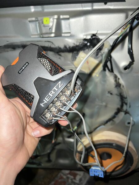

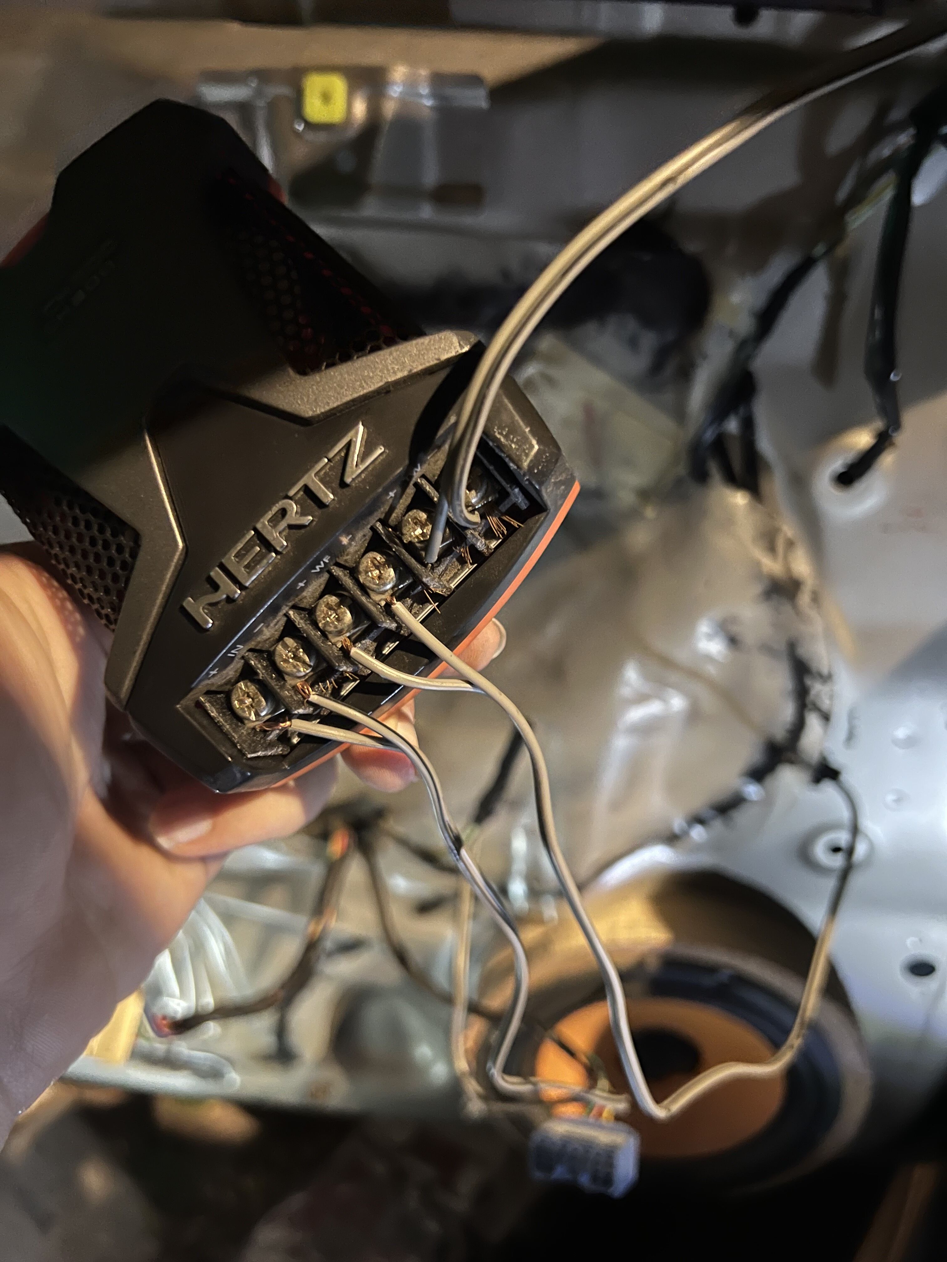

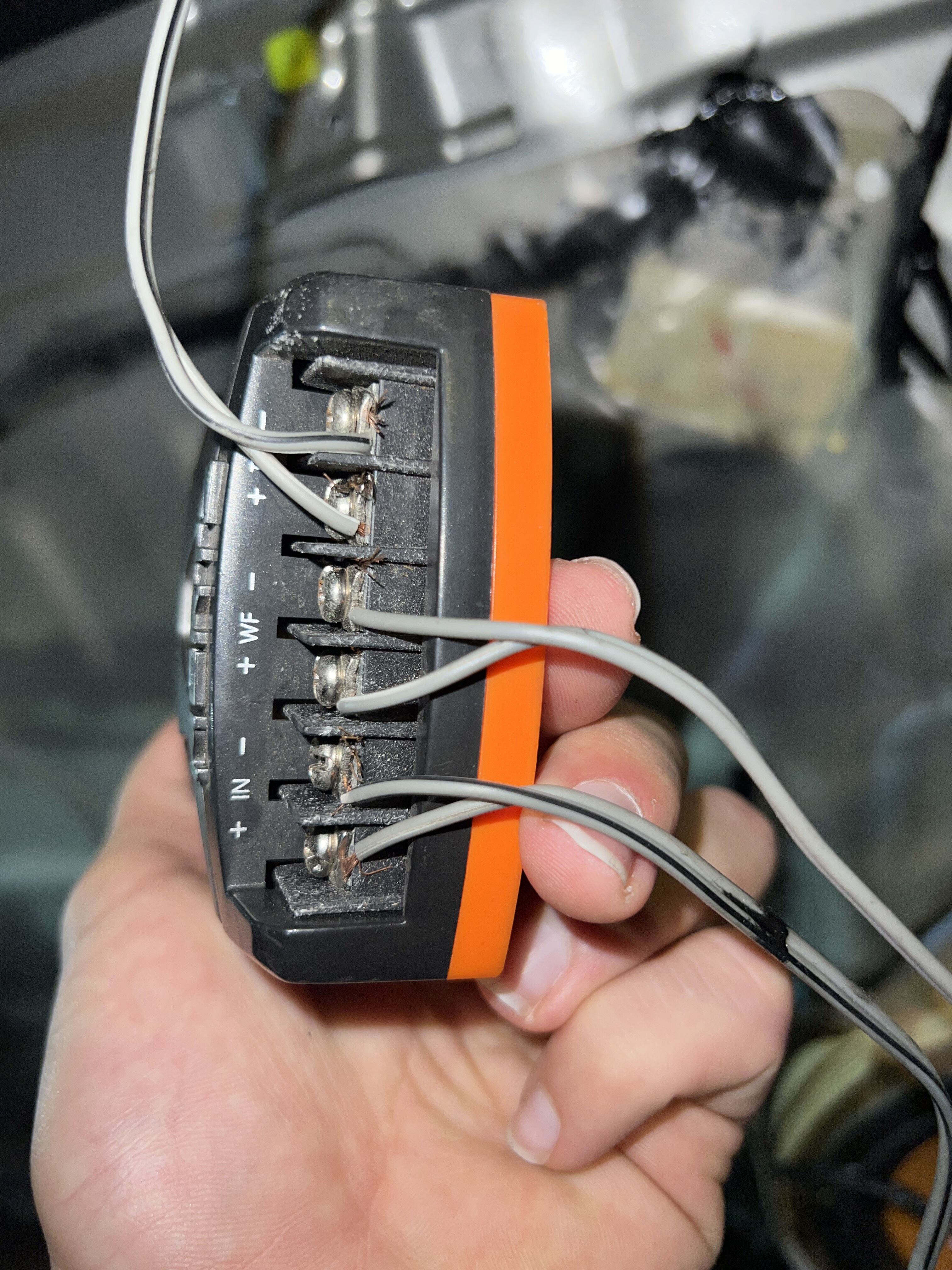

  12. הבנתי, תודה לך. יודע שאמרתי שאלה אחרונה, אבל אני חייב לשאול ניסיתי לפרק היום את הדלת מצד שמאל הסתכלתי על כל מרכיב מקרוב, לא נראה קורוזיה קרובה לעין (או לפחות לא הרבה) לא על הבסיס של הרמקול ולא על הטרמינלים שלו. היה מעט אבקה לבנה כזאת ליד המגעים של הקרוס, אבל אפילו לא היה על הברגים ככה שזה בטח לא רלוונטי. שמתי לב בשלב החיבור של הדלת שזרם חשמל שפתאום הטוויטר לא עבד, והוופר כן. אחרי זה כיביתי את הסוויץ הנעתי שוב (רק חשמל) ופתאום הטוויטר עבד, לא נגעתי באף מגע, לא הזזתי כלום, פשוט עבד, אצרף בסוף תמונה של הקרוס, אשמח לדעתך. אחי הגדול זרק לי שאולי יכול להיות שהמגבר עייף, ובגלל זה לפעמים שאני מגביר מעל מספר מסויים את הווליום או שזה גם ככה לסירוגים אז פתאום הרמקול חוזר לחיים (כי המגבר יענו פעם עובד פעם לא - לא מספק מספיק כוח לערוץ(?)), לדעתך אפשרות הגיונית? לומר את האמת אני שוקל כבר להחליף הכל כולל הכל - headunit, מגבר, רמקולים וחיווט

  14. מעניין, אתה ממליץ להחליף את כל החיווט? אתמול פירקתי את הדלת והיה נראה בסדר ממבט מהיר, זה אמור לפתור את בעיית הנתנתקות לסירוגין? הפוקל יגיעו לעוצמה מספקת לדעתך? (לא צריך להחריש אוזניים אבל שיהיה כיך לשמוע בווליום יפה) בנוסף, @DIN_13345, שמעתי שיש אופציה כזאת של לחבר מתאם Bluetooth למגבר הנוכחי שלי וככה אפשר להיפטר מהדיסקים, שמעת במקרה? ממליץ יעל מתאם מוסיים שיש לו איכות סאונד טובה?
  15. אהלן, יש לי כרגע בלנסר שלי קומפוננטים של Hertz energy ישנים מאוד ששירתו את עבודתם נאמנה, השבוע שמתי לב לרעש של היסינג מהטוויטר ובכללי הרמקולים בצד שמאל עובדים לסירוגין וגם השמיעו רעש סטטי (בבוקר שמניע לא עובד נוסע 2 דקות מגביר את הווליום ופתאום קם לתחייה כאילו לא היה תקלה). כרגע ברכב מותקן מגבר Infinity 475a REFERENCE שלמיטב ידיעתי הוא ללא תקלות + סאב Hertz energy שעובד מעולה! (בנוסף לקומפוננטים מקדימה). אני שוקל לקנות לעצמי סט קומפוננט חדש ולהחליף את הסט הישן ואולי זה יפתור את הבעיה ההיא ואשאר עם המגבר והסאב הנוכחי. הומלץ לי על focal ps 165 fxe, נאמר לי בחנות שהמגבר שלי מספיק חזק כדי להריץ אותם וככה באמת יכול לצאת שדרוג לא יקר מידי. אני כן מעט חושש אבל מביקורות שקראתי באינטרנט שהם צריכים מגבר חזק מאוד כדי להוציא את המרב מהם וחושש ששלי לא יספיק למרות המלצת החנות. האם למישהו יש ניסיון עם הרמקולים האלו ויכול להמליץ? בנוסף, הומלץ לי על רמקולים של hertz mpk 165.3 ובגדול אחרי שהקומפוננטים שיש כרגע ברכב לשל הרץ (שאחי הגדול התקין בעבר שהרכב עוד היה שלו, שעברו לפני זה מרנו קליו שנת 1993!) שרדו מעל 10 שנים אם לא 15 אני מאוד מתפתה לקנות מאותה החברה, אבל לצערי אני לא מוצא מישהו שמוכר אותם בארץ והאופציה היחידה כך נראה זה הזמנה מחו''ל. מישהו שיכול להכווין אותי לאיזה סט לקנות מבין השניים? אולי המלצה על סט אחר בכלל? אולי מישהו נתקל בבעיה שציינתי ויודע כיצד לפתור וכלל לא צריך להחליף את הרמקולים? אשמח לחוכמת ההמונים! מבחינת תקציב אין בעיה להשקיע עד 1500 לערך אך מוטב מעט פחות אם אפשר להשיג דיל טוב כמובן
