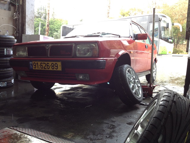

  9. עידכונים חברים, עידכונים! דבר ראשון: הרכב קיבל מחשב ניהול מנוע Haltech Sprint 500 ויצא מהמוסך של לירן סיסו (Argonetics) עליו אני ממליץ מאד. כבר לאחר כיוון ראשוני מאד המנוע מרגיש כמו חדש! תגובת דוושה מדהימה וטיפוס מהר מאד בסל"ד. כל הגימגומים או בעיות סחיבה נפתרו כלא היו, גם בסיבובים (מחלה ידועה ברכבים איטלקיים ישנים). אז, כרגע ישנה "בעיה" חדשה מכיוון שעכשיו ניתן להיכנס לתת היגוי הרבה יותר מהר בסיבובים ולכן... היום חזרתי מ"היפר צמיג" בפ"ת אחרי שהרכבתי על הג'אנטים של הפיאט 500 צמיגי 195/45/15 T1R. הרכב מתנהג פשוט מדהים לעומת המידה (185/60/14) והצמיג (Pirelli P6000) הקודמים. אני חייב לציין לטובה את המקום, שירות ומחיר לא פחות ממעולים. שמים לב לא לפגוע ברכב, נותנים שירות מהיר והצמיגים טריים מאד. סה"כ שילמתי 400 ש"ח לצמיג כולל מע"מ. מקווה לעבור טסט השבוע אחרי שאחליף רפידות ואז להמשיך את הכיוונים של המנוע, בכביש ובדיינו. לדעתי הג'אנטים הולמים מאד את הרכב, מה אתם אומרים?

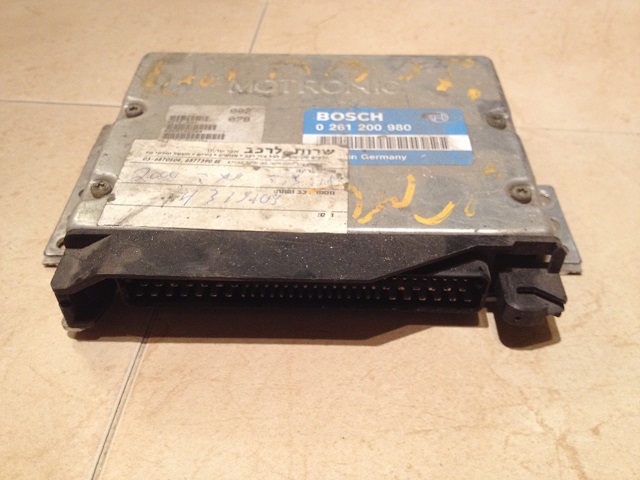

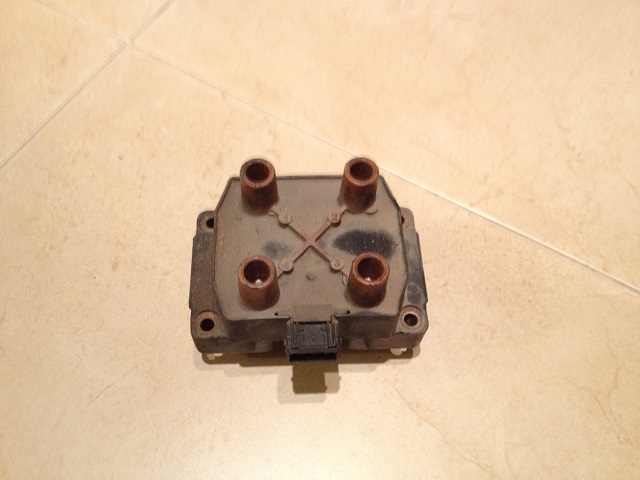

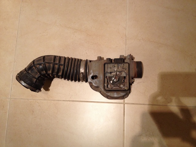

  14. כל החלקים שיש בתמונות + צמה. ירדו ממנוע 2 ליטר 16 שס' קוד 834F1000. הצעות בפרטי או בטלפון. 054748174,4, איתמר.
