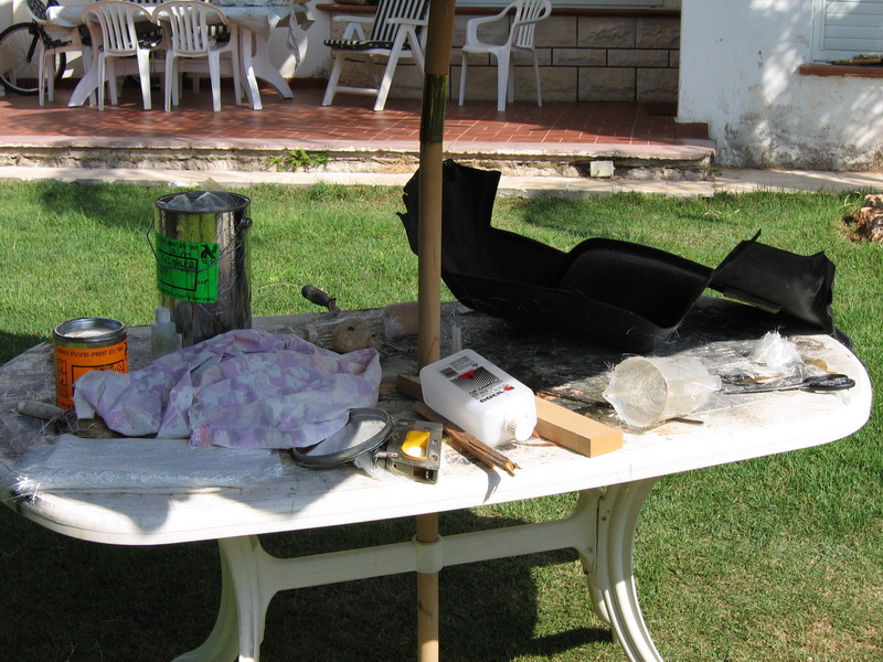

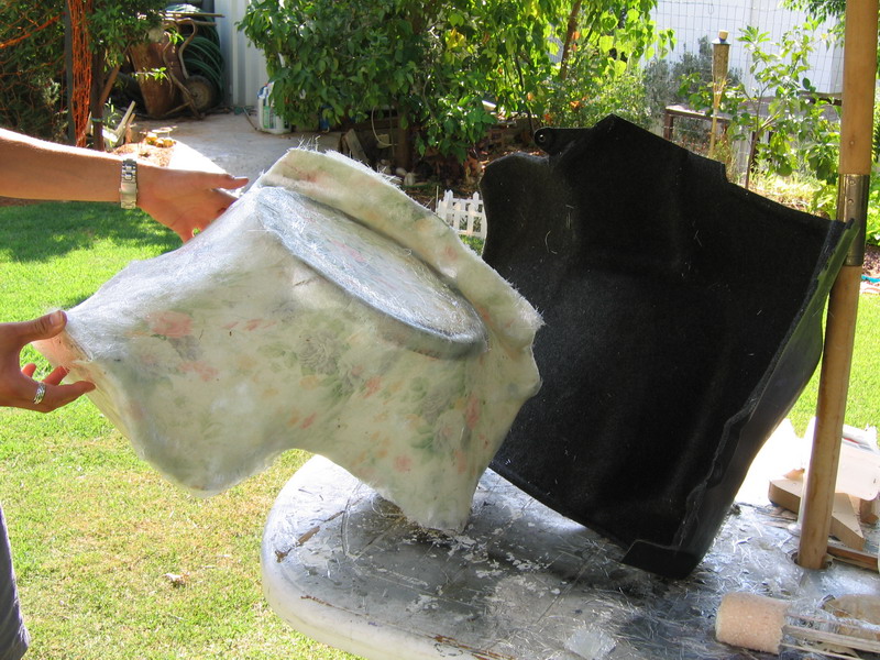

אז בשעה טובה נגמרה הצרה של התקנת המידים וטוויטרים בקורות אחרי הרבה עבודות ליטוש ואבק שהצטבר במקומות מוזרים ... את הבאגז' עוד לא יצא לי לסיים בגלל מחסור של זמן אבל גם זה יבוא כרגע הוא עטוף רק בלבד שלב הבא זה בד דמוי הסקיי ... יובל

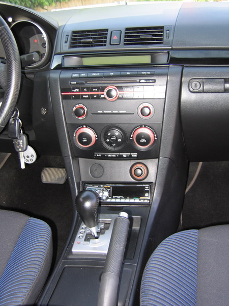

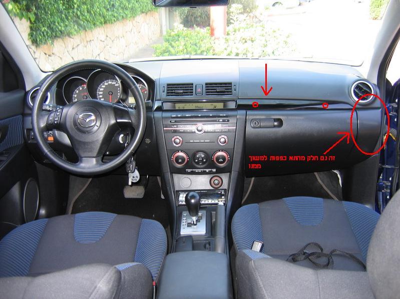

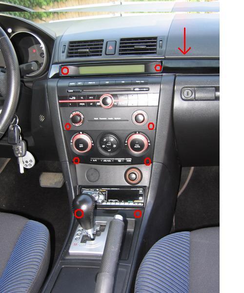

אין בעיה זה הסדר של פירוק הדשבורד + כול הקונטרול פאנל 1. פותחים את המגירה ומושכים מהאמצע את הפס קישוט עם נטייה לשמאל כי אחרת הוא עלול להשבר או שהקליפס הימני ישבר. 2.יש שנייה ברגים של הרדיו דיסק והמסך שליטה ואז היחידה נשלפת בקלות 3. יש עוד 4 ברגים בין היחדיה של הקונטרול מזגן והמאפרה, ועוד 2 שמחברים את הפאנל לפלאסטיקה של הבית תיבת הילוכים 4. כדי לבצע את ההתקנה של הרדיו דיסק במקום הנ"ל צריך להוציא את הבית של תיבת ההילוכים כולו זאת אומרת לפתוח את מסעד היד והבריג זוג ברגים החוצה עם אתה רוצה להעביר קבל פלוס לבית המנוע החור כניסה הוא מצד ימין מאחורי תא הכפפות כול מה שאת צריך לעשות זה להוציא את הפס קישוט ולהבריג זוג ברגים החוצה ולמשוך ( תזהר לא לקרוע את החוט של המנור הוא קצר) צרפתי כמה תמונות שבהם אפשר להבין איך לפרק את הפאנלים, העיגולים באדום מסמנים ברגים והחצים משיכה. יובל -

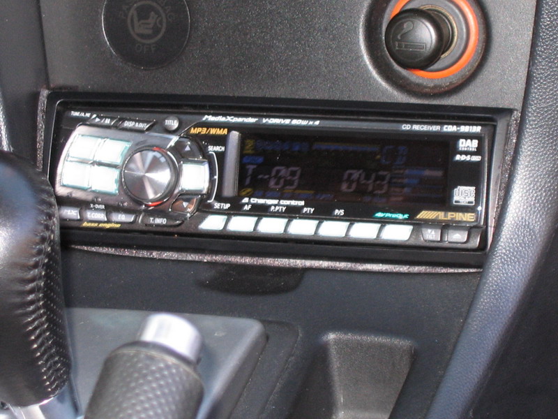

אז את לא מכיר מספיק את האוטו , פירקנו את כול הרכב לחלקים מכיסאות קדמיים ועוד להוציא את רוב הדשבורד החוצה על מנת לחתוך בצורה מדוייקת את המיקום של הרדיו דיסק , המאפרה מחוברת ביחד עם המצת והמנורה של הביקורת של הAIRBAG כול מה שהיה צריך לעשות זה לנספר את החיבור האחורי בחלק זה, בקונסול עצמו שהוא מחובר לפלסטיקה של התיבת הילוכים צריך להוציא ולשייף טוב טוב מאחורה את החלקים שמחברים ותופסים את המאפרה. איציק,עוד אין לי מושג עם אנ י יצליח לסיים את המערכת בזמן אני מקווה אני כנראה יעבוד בסוף עם הפרוססור יובל -

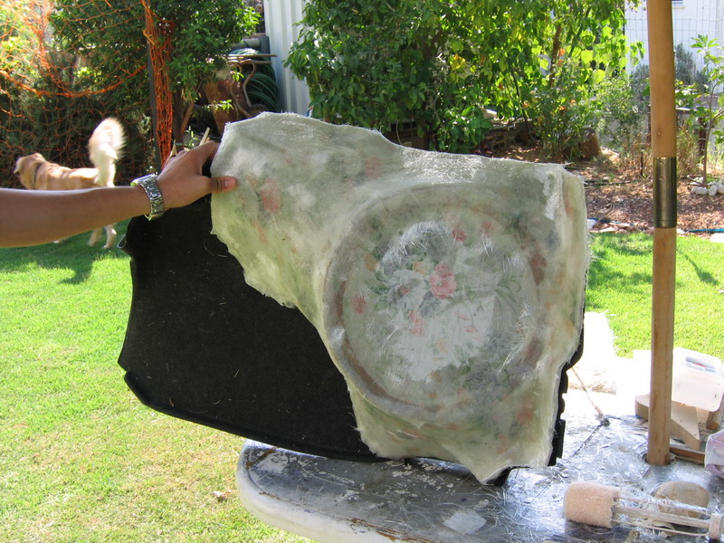

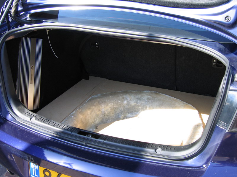

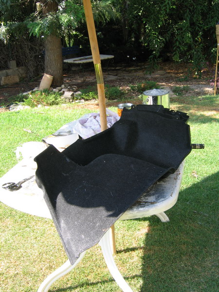

אז ככה בשעה טובה אני בשלבים מתקדמים של ההתקנה של המערכת ועד כו הושקעו הרבה מאמצים, ושינויים רבים ברכיבים ובצורת ההתקנה. רציתי לפתוח שירשור מקיף על העבודה של עשיתי עד עכשיו אבל לצערי המצלמה יתפרקה לחלקים , את ההתקנה אני ביצעתי עם אלי מחנות "קאר טון" שהוא כמו אבא בשבילי (אני מקווה שזה לא פוגע בכללי הפורום עם כן אני יערוך זאת) את הרדיו עשינו עוד ביום הראשון שהרכב הגיע מהחברה מראה מפחיד לחתוך את הדשבור ברכב ולפרק אותו לחלקים המידים והטוויטרים יהיו בקורות הקדמיות בבנייה כמובן, אני מקווה שיגיע בזמן הדינמאייט שהזמנתי 3 זוגות של בלאק. הרכיבים הם ALPINE 9813R ALPINE PXH-700 DLS A-4 XETEC PRESTIGE P-4 XETEC PRESTIGE P-2 DLS IRIDUM 6.3 3 WAY DLS UR 12 DUAL COIL 4OHM POWERCUP SOUNDSTRIM, X-POWER קבלים של DLS סדרה הכי גבוה כמו שאתם רואים יש הרבה עבודה עוד לעשות על הבאגז' ואני עובד די חזק עלייה כרגע אני ישמח להסביר על אופן הבנייה של הסאב או כול דבר שאני בנייתי עם הפיבר, ואופן העבודה של שאר הבנייה יובל
