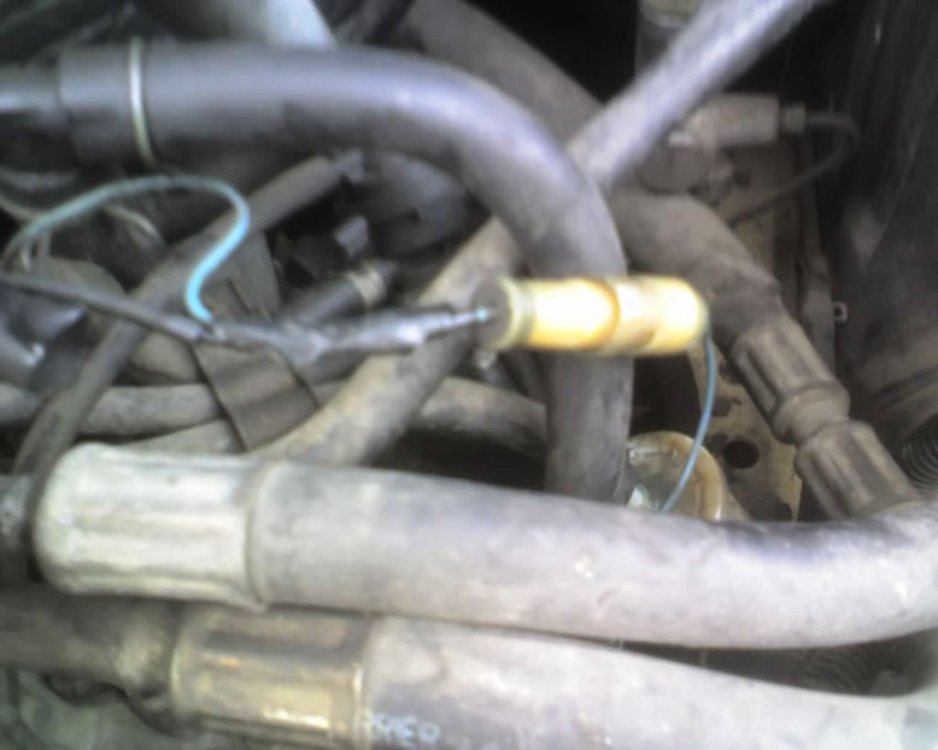

  19. מהיכן מגיע אין זיהוי,אך אחד מהם הולך לכיוון הקרבורטור,אך לא היצלחתי לעקוב לאן ממשיך,מחר אני ינסה לעקוב ולראות לאן הולך ואצלם זאת,יחד עם זאת אולי זה חלק מקורי ובעלי רכב דומים ייתכן ומכירים את החלק. שיהיה שבוע טוב רן.
  20. הרכב המדובר סובארו 88 GL,כשמפרקים את החיבור הרכב לא מניע,מה תפקידו? את מה הוא מזין,על מה הוא שולט? אגב זה החלק עם הקונקטור הלבן,נכנס חוט אחד ויוצאים ממנו 2. תודה רן
