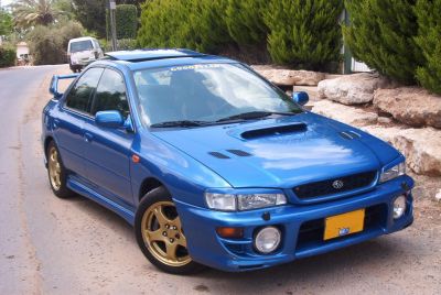

טמבון נדיר של אימפרזה טורבו שמותאם אישית לפורד אסקורט 91 - 96 . פנסי איתות בילט אין בטמבון. וגם רשתות ניקל בטמבון עצמו. התמונות מדברות בעד עצמן שווה מבט. יכול להתאים לעוד מכוניות. נותן לאוטו חזית שונה לגמרי קרבית מאוד. למעוניינים הצעות מחיר בה''פ ובפלאפון 0523-653546 אריאל
אני ממש מחפש טמבון של סוברו אימפרזה טורבו מהשנים 98-2001 מפלסטיק ולא מפיבר והייתי בכמה פרוקיות ולא מצאתי. אני צריך טמבון כזה אפילו אחרי תאונה רצינית שבור לגמרי. מי שראה כזה בפירוקיה או מי שיש ברשותו שיודיע לי. בבקשה תעזרו לי למצוא אותו . בתודה מראש לכל העוזרים. כמה תמונות של סוג הטמבון המבוקש.
