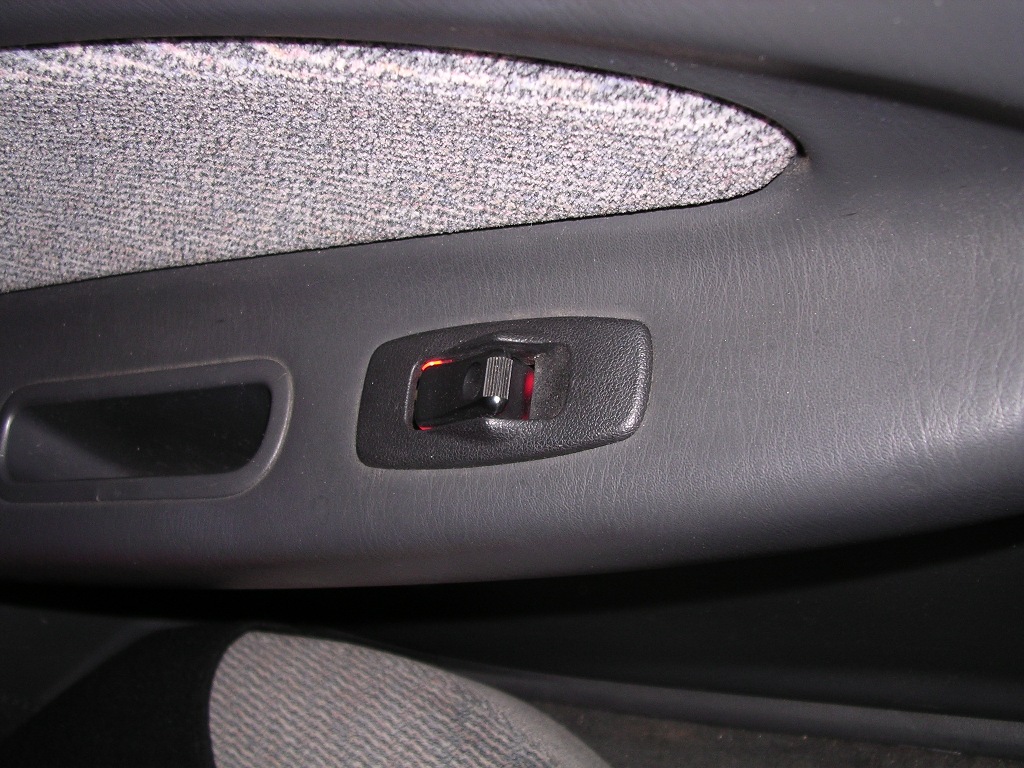

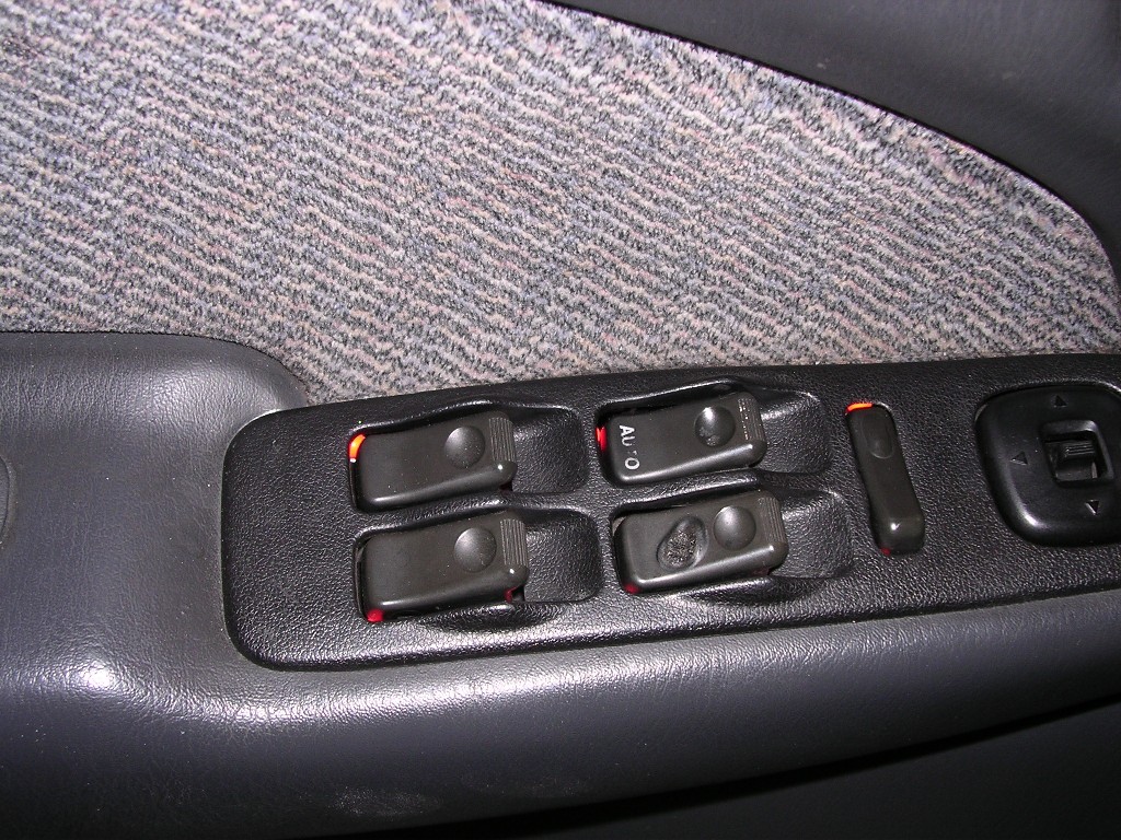

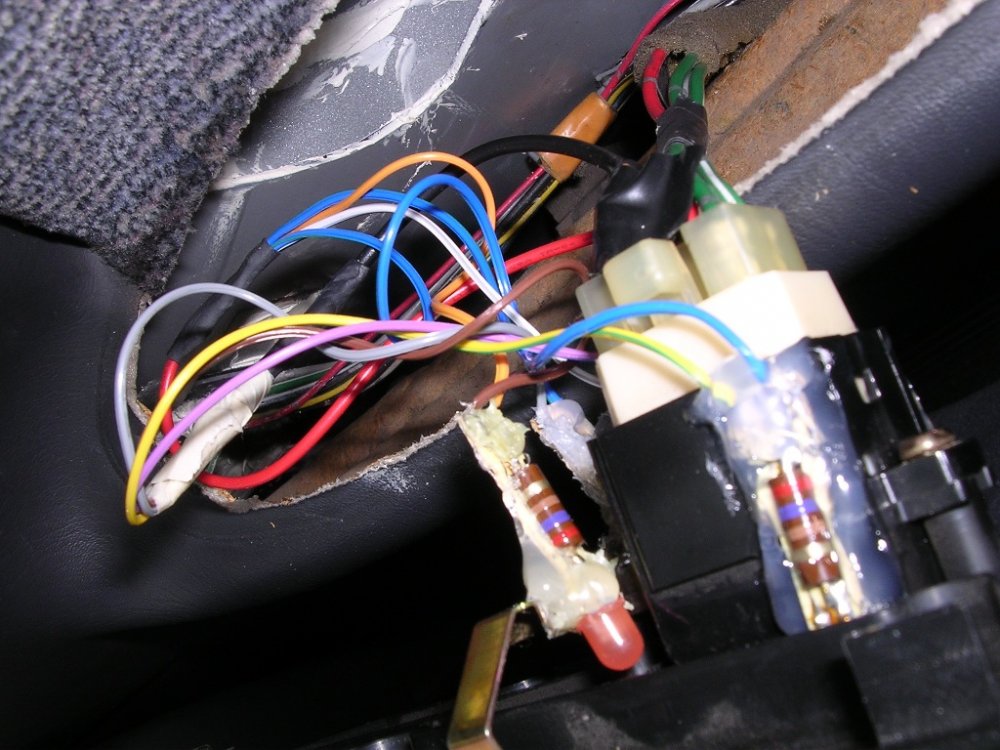

אז ככה מבחינת הזרם שהלד צורך הוא ממש מינימלי סה"כ יש 12 לדים ב"אורגן" של הנהג ו - 4 לדים בכל אחד משאר האורגנים . השתמשתי בנגדים של 300 אוהם וצריכת הזרם של הלד היא בערך 20-30ma אז ככה שזה ממש לא משפיע וגם מבחינת החום הלד לא פולט חום כמעט בכלל , גם לאורך זמן . התרחיש הכי גרוע שיכולתי להעלות זה שאני אניע את הרכב הלדים טיפה יחלשו בגלל העומס אבל....גם זה לא קרה, אז בינתיים אני מרוצה . ואכן זה באמת משדרג את הרכב . שבת הבאה בע"ש אני מתכנן להעלות עוד פרוייקט קצת יותר רציני של פירוק טמבון קידמי +תיקונים+צביעה +החלפת צופרים +הוספת פנסי ערפל . אני אשתדל להעלות תמונות . עד אז השם יודע מה יהיה . אסף. -
אני לא זוכר באיזה רכב ראיתי שיש תאורה ללחצנים של החלונות חשמל בעיני זה היה מאוד יפה והחלטתי שגם במזדה שלי צריכה להיות תאורה כזאת ולכן..... בעזרת לדים וכמה נגדים חיברתי לקונקטור של הלחצן שם יש 12 וולט את הלדים בעזרת דבק חם מתחת ללחצן כמו שאפשר לראות בתמונה . בקיצור התמונות די משקרות היות ורואים הרבה יותר יפה במציאות ממה שזה באמת המצלמה לא כ"כ טובה בצילומי לילה . תהנו אסף
