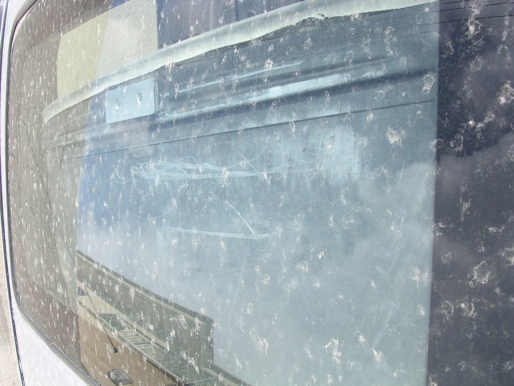

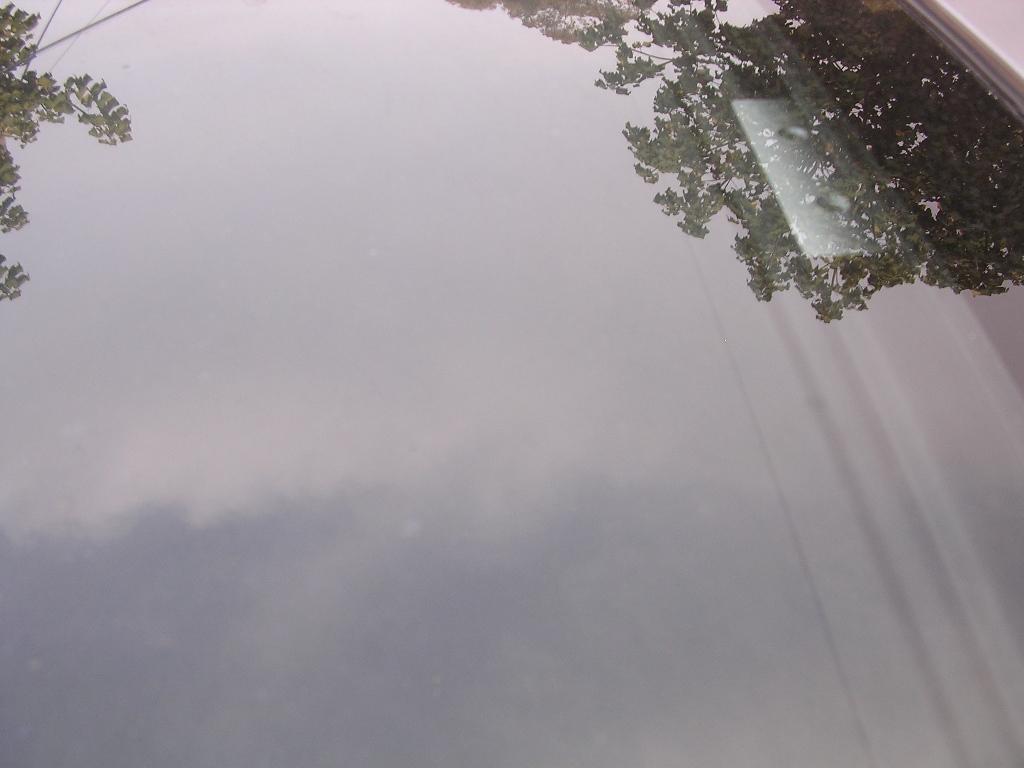

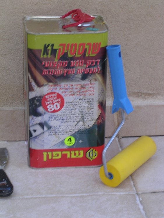

לא אחיזת עיניים בכלל . השריטות הם על הפח ולא על הזכוכית . בכל אופן זה לא לבד מחנות שטיחים , קניתי את הבד אצל רפד 40 ש"ח למטר . הבד עשוי מ 2 שכבות כשאר השכבה השניה היא ספוג .והראשונה היא מה שרואים . בד 80 ש"ח . ספריי שחור עמיד לחום 800 מעלות , 26 ש"ח . דבק 90 ש"ח , 4 ליטר . גלגלת 35 ש"ח . הזמנת החבר לארוחה 75 ש"ח . -

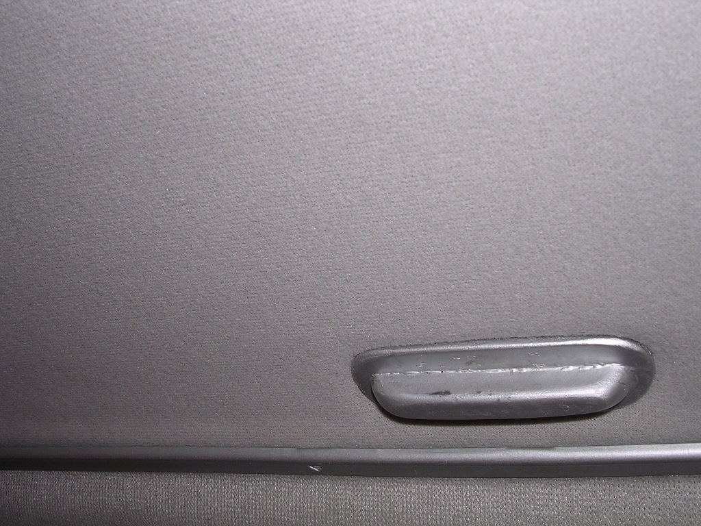

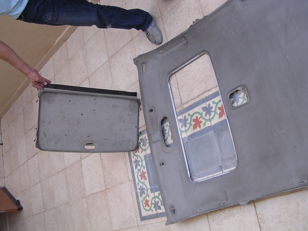

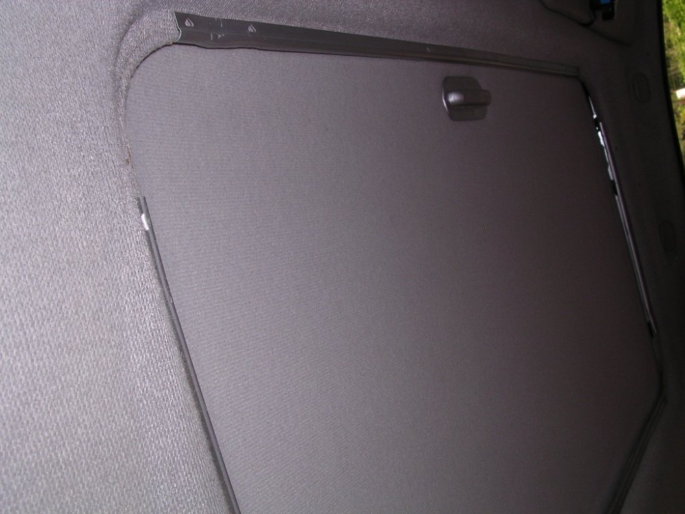

אכן חברים זו הייתה חוויה לרפד מחדש את הגג . כמה ביקורות ספגתי כגון : "בשביל מה אתה עושה שטויות " , "למה לך " , לך לאיש מקצוע " , ויש עוד הרבה אבל עבדכם הנאמן יצא למלאכה בכל זאת וסיים אותה די בהצלחה . שוב תודה לג'ונסי ג'ונסססס. שיש לו גם מחר יומהולדת ..אז הרבה מזל טוב גזר גזר . קצת פרטים לגבי העבודה שנעשתה : 1. פירוק כל הברגים והמחברים והקליפסים שמחזיקים את הגג . 2.שמירתם בשקיות +רישום כל חלק ומאיפה הוא נלקח . 3.קילוף הריפוד הישן כמו שנראה בתמונה . 4.מריחת דבק מגע עמיד בחום של מעל 80 מעלות ,לחכות 10 דק' ולהדביק ע"י מתיחה . 5.צביעה בספריי עמיד לחום בצבע שחור את החלק החיצוני של הסנרוף זה שחשוף לשמש (ניתן לראות את השריטות בתמונה שלפני ) . 6.מניחים להתייבשות לאיזה יומיים ומחזירים הכל למקום . לא הכל מתועד היות והמצלמה היא של חבר ובהזדמנות זו אני מודה לו .תודה אמיר . * לכל הסקפטים אני רוצה שתדעו שאין דבר העומד בפני הרצון ומי שבאמת רוצה מצליח . אסף .
