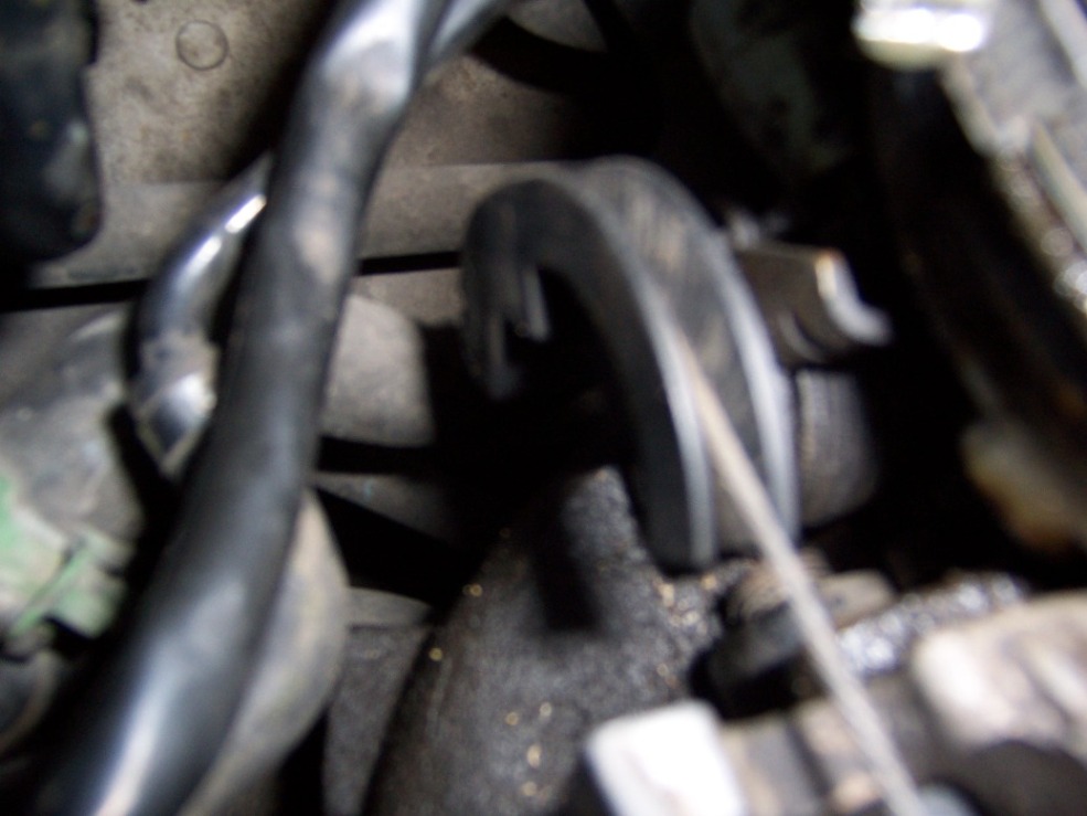

  1. טוב אז ככה תודה לעונים לגבי החיישן המדובר כנראה שבאמת חיישן חום שמתחבר ללוח השעונים , מצאתי את הכבל החתוך וחיברתי עם איזולירבנד. אני מספר על המשך התקלה בגלל שאולי זה יועיל למישהו. בתמונה הלא ברורה נמצאת המצערת של הגז, ולעניין התקלה שתיארתי, הייתי אצל משה זר והוא במבט אמר שצריך להחליף את כל הבית מצערת למשופץ (ציטוט : "היום כבר לא מייצרים כאלה והלך חיישן כלשהו") בעלות של 1000 עד 1100 ש"ח לפני מע"מ. לצערי ההוצאה גדולה עלי, לכן עשיתי סיבוב ברחוב המסגר והבאתי בית מצערת מפירוק (קומפלט עם המנוע צעדים) ב300 ש"ח, הרכבתי ואכן מורגש שיפור בלחיצה על הגז אין את השלב בו המנוע נחנק. סתם מסקרנות פתחתי את חיישן המצערת בבית מצערת הישן ואכן היה קטע שחוק במגעים שבתחילת הפוטנציומטר(זהירות !! לפי היינס אם פותחים את החיישן הזה צריך להחלי את כל הבית מצערת). הבעיה שעכשיו יש לי בומים קטנים ממערכת הפליטה בטורים גבוהים (כמו בק פיירים אבל בקטן) איתרתי חור קטן בדוד אגזוז האחורי שכנראה גורם לבעיה,או שזה קידום הצתה שצריך לעשות ? אשמח לשמוע רעיונות.
  2. א. צירפתי תמונה של המקום אליו מתחבר הכבל מתחת לחצי עיגול ממתכת נמצא החלק מתכת שדיברתי עליו (כנראה פיה) אני לא מצליח לצלם אותו. ב. התמונה השניה של המחבר הכחול מעל לחיבור של הרדיאטור למנוע , הוצאתי ממנו את הכבל מכיון שרק נגעתי בו והוא נקרע. בדקתי ואין לי אור כחול במנוע, הכבלים של הפלגים נראים במצב טוב.
  3. שלום רציתי לשאול שתי שאלות 1. לאחרונה האוטו שלי (106 XR 1400 94) נחנק כשאני נותן לו גז חלש, הטורים בסרק יציבים החלפתי פילטר דלק פילטר אויר ופלאגים ללא שיפור, פתחתי את המכסה כשהאוטו מונע ושיחקתי עם הכבל של הגז, בכל פעם שאני מושך טיפה אני שומע "פססססט" קצר כמו של בריחת אויר והאוטו נחנק. אני לא כזה טכנולוג אבל זה נראה לי קשור לאיזה פיה שזזה קדימה ואחורה מתחת למתכת אליה מחובר הכבל של הגז. סליחה על חוסר הידע בשמות של החלקים. 2. מעל החיבור של צינור המים שיוצא מהרדיאטור יש לי מחבר פלסטיק בצבע תכלת שיוצא ממנו חוט למחבר בצבע תכלת אחר שלא מחובר לכלום. מישהו יכול להגיד לי למה זה אמור להתחבר ? תודה
