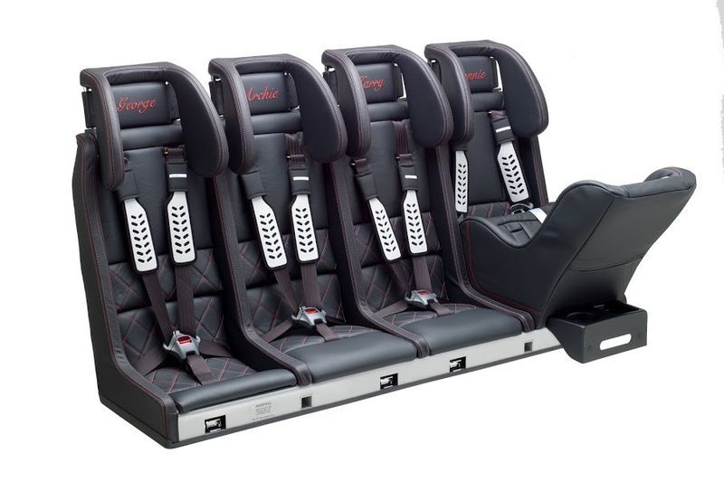

מישהו ראה את זה פעם? יודע אם זה חוקי ותיקני? המתקין טוען שזה חוקי... הוא גם רוצה 14,000 ש"ח... מישהו מכיר אלטרנטיבות אחרות בסגנון?
