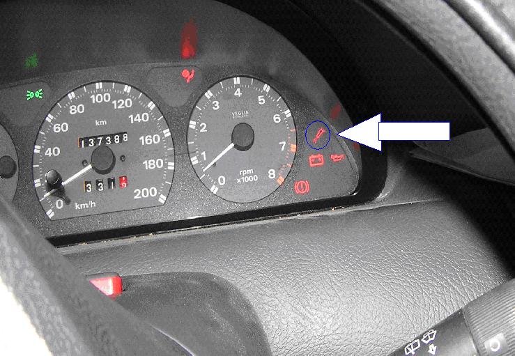

  11. כשאני נוסע לעבודה כל בוקר נסיעה של 20 דקות בערך נדלקת לי הנורה למשך 10 שניות על איזו תקלה הנורה מצביעה ואיך אפשר לטפל בזה (אולי לבד) פונטו 1.3 sx 98
