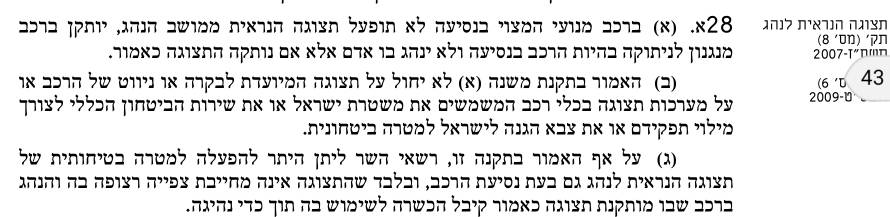

dvas פרסם הודעה בנושא של מושיקו חיים לוי בתוך פורום משפטי - דיני תעבורה, נזקי גוף, ביטוח ושמאות רכב
תיקון חבר: זה לא החוק. זה נוסח אישום מחוברת נוסחי אישום של המשטרה (חנ"א). החוק הוא תקנה 28א לתקנות התעבורה. אין שום חוק חדש כבר שנים רבות בנושא. שני דברים השתנו: 1. תוספת שישית שמגדירה ניקוד לשימוש בנייד מ- 4 נקוגות ל-8 נקודות (תוקף מתאריך 05.01.2018) 2. הנחיות המשטרה לגבי אכיפה Sent from my SM-G930F using Tapatalk -
