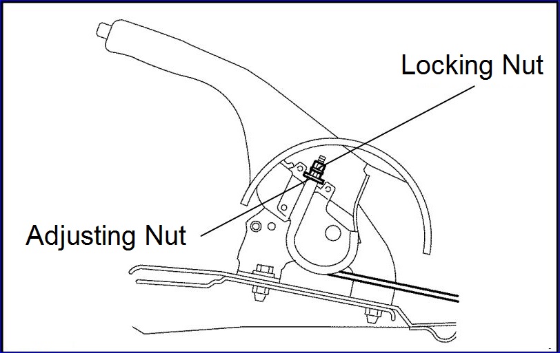

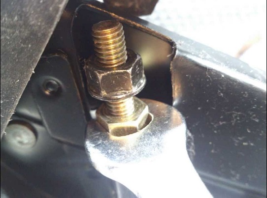

התמונה האחרונה מראה את זה מצויין!! המהלך אצלי אף פעם לא היה גדול, 3-4 קליקים. עכשיו זה נהיה 1 ורק אם אני מושך ממש חזק אז הוא נותן עוד איזה 2-3. זה תקין? לא לגעת בזה או שבכל זאת כדאי לכוון גם את המהלך אחרי כיוון הסנדלים? (במדריך של איתמר רשום בספרות 6-9 קליקים בכלל... בגלל זה מוזר לי) -
מצולם: כיוון בלם היד, טויוטה יאריס T Sport שנת 2006
ZenZen פרסם הודעה בנושא של איתמר בתוך טכני, אחזקה וטיפולים
אחלה מדריך, תודה איתמר! שאלה קטנה.. לפי ההוראות שצירפת לאחר העבודה צריך לנסוע 400 מטר עם בלם יד מורם במהירות 50 קמ"ש?! ועוד לחזור על זה 2-3 פעמים? או שאני לא הבנתי נכון...? לפי התיאור שלך אני רואה שלא עשית את זה. בכל מקרה, קודם מכוונים את הסנדלים ורק אחר כך את הידית, נכון? -
