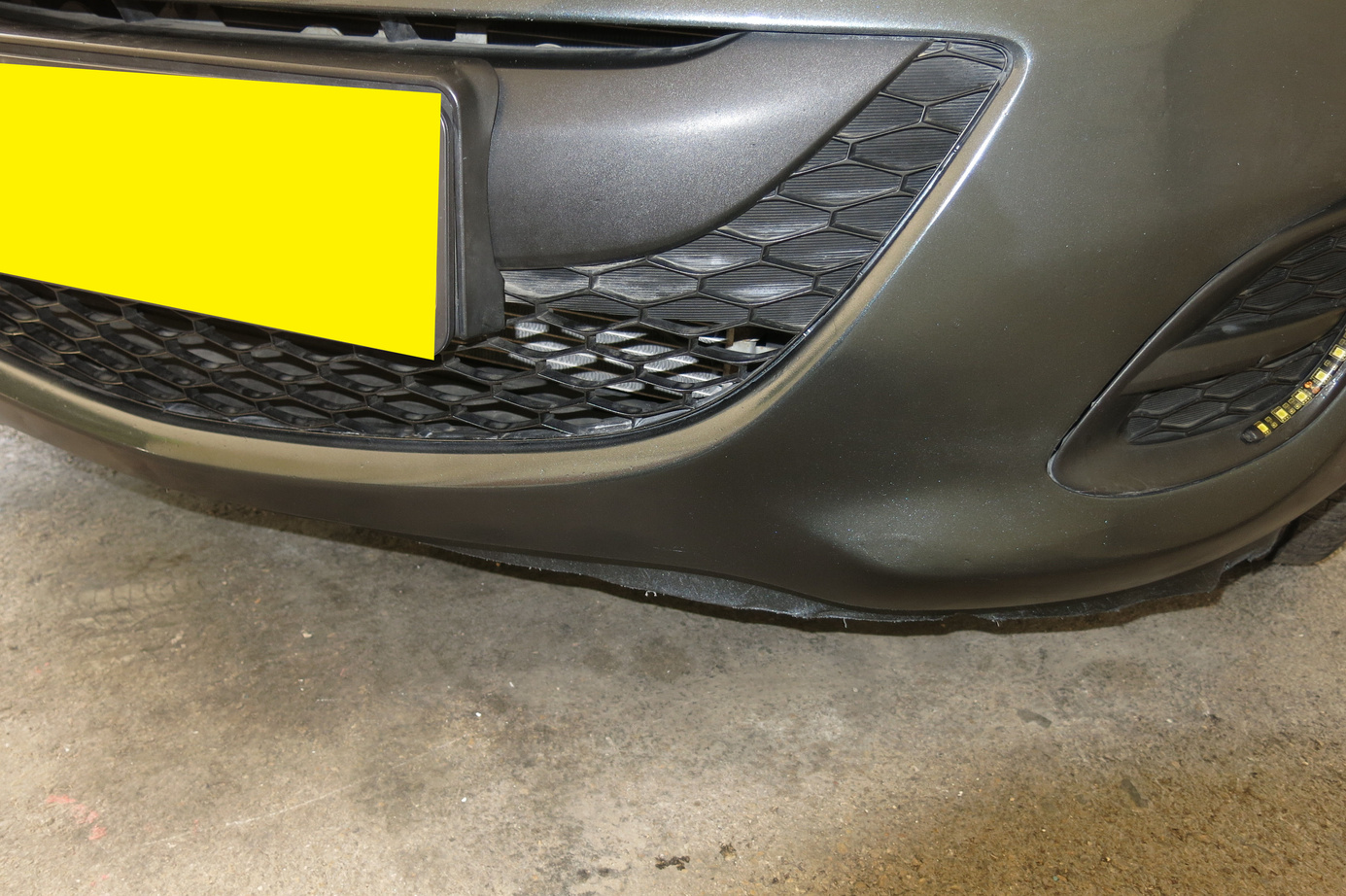

  2. ואם אתה מחליט בכל שאת לעשות בעצמך, תשתף אותנו בתמונות+הסבר לפי שלבי ביצוע. בהצלחה
  3. כנף 500 ש"ח, דלת 500 ש"ח. צירפתי מחירון שלהם..
  4. כמובן, לפני תיקון המעיכה תבצע תיקון טאצ' אפ של צבע ותנסה להגיע לרמת גימור מושלמת על מנת שיהיה להם יותר קל לעבוד על המעיכה.. (צריך שהצבע יהיה מבריק וחלק)
  5. אהלן, מצטער לשמוע, אבל יכול לקרות לכולנו.. אישית, אני ממש אוהב DIY כל דבר אני עושה בעצמי לא מתוך קמצנות אלא מתוך סקרנות ורכישת ידע. (לא רק בתחום הרכב). PDR זה תחום שלא הייתי נוגע בו בעצמי, זה דורש ניסיון רב וטכניקה מטורפת. אתה לא רוצה להתאמן על הרכב שלך ובטעות לשלוף חתיכה נכבדת של צבע.. תחפש רשת מוסכנים שנקראת "אלומה" יש להם סניפים בכל הארץ אחד בנשר ואחד בחדרה לפי מה שאני יודע לפחות.. והם מתעסקים בpdr ללא פחחות וירידת ערך, והמחירים נורמליים פחות או יותר.

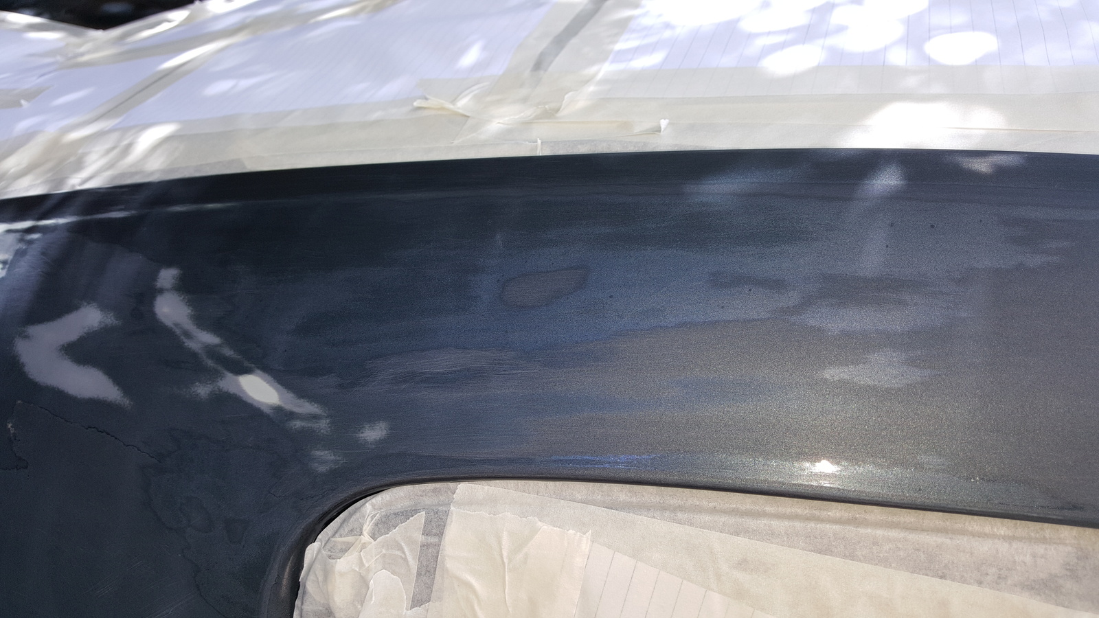

  6. היי, השתמשתי בנייר שיוף 220 גריט (גס) ואז החלקתי עם נייר רטוב 400 גריט (עדין) עם מים וסבון. גם אחרי הבונדו עד שקיבלתי מרקם חלק וישר. לגבי הצבעים: על פי קוד צבע הוא מוציא את המניפה המתאימה לצסע שלי היו 3 גוונים והוא מצמיד לרכב ובוחר מה שהכי קרוב לצבע הקיים. הצבע שלי הוא צבע מטאלי אז כמובן שיש גם צבעים מטאליים. קח בחשבון שצבע מטאלי מחייב לכה. עדכון: אתמול שיייפתי עם ניירות מים 1200+1500 את החלק האחורי שיצא לי לא מבריק וריססתי שוב 3 שכבות של לכה הפעם ריססתי יותר מקרוב כדי ליצור שכבה עבה (כדי שאוכל לעבוד עליה אחר כך עם פוליש) יצא מבריק חבל על הזמן, אבל יצאו לי קצת נזילות.. נתתי לזה להתייבש ועוד שבוע שבועיים כאשר הרכב יעמוד הרבה בשמש אני אגרד את הנזילות עם סכין יפנית בזהירות ואבצע פוליש ליישור והחלקת המרקם התפוזי.. מאמין שיצא אש

  9. היי תודה רבה על התגובה, אני בכל זאת אנסה עוד חודש לעשות שלייף סבון ופוליש אני ממש מאמין שזה יצא טוב לגבי חלומות בצבעים פריימר ולכה יש להם מוכן. הם מכינים רק את הצבע.

  11. תודה על העצה, החלק מאחורה מרגיש לי פחות מבריק. האם ניתן לרסס עוד שכבה של לכה, ואז עוד שבועיים פוליש? ותודה רבה על העצה!
  12. היי דודי, האמת שיצא מבריק חבל על הזמן, שים לב להשתקפות, יש לציין שהמראות עדיין לא עברו פוליש. לגבי הפלסטיק השחור זה צבע מהמכחול שהתעצלתי לנקות, אנקה את זה בהזדמנות עם טרמפנטין מקווה שירד.. בהצלחה בפרויקט שלך

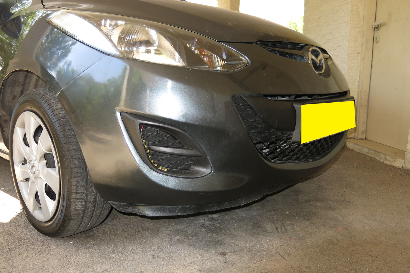

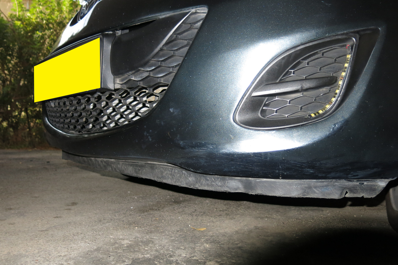

  13. חלק ראשון שיוף - אני אחסוך מכם חפירות וניגש ישר לפעם השנייה שיצא לי טוב. הם בצבע אפור כי זה הצבע של הפלסטיק. כן! שייפתי עד הפלסטיק, קשה אבל משתלם! לצורך השוואה, קבלו את השיוף הראשוני שהצבע לא נתפס עליו: נחזור לתהליך שיצא לי טוב , שכבה ראשונה: שכבה שנייה: שכבה שלישית: תוצאה סופית = 2 שכבות פריימר, 3 שכבות צבע, 2 שכבות לכה (עוד לא עשיתי פוליש ושמתי מנזרנה כי נגמר היום). כעבור יומיים של עבודה, פעמיים נסעתי לנהריה (מקרית ביאליק), הוצאה של קרוב ל-400 ש"ח, אני חייב לציין שאני מרוצה. ברצוני לציין, שאני חובבן לחלוטין, אך אשמח לתגובות, תודה שקראתם!!
  14. נמשיך בעוד תמונות של שיוף ומיסוך: 3 שכבות של צבע: 2 שכבות לכה, שלייף סבון, פוליש קומפאונד, מנזרנה PL = תוצאה סופית: נעבור למראות הצד: תמונות לפני: ניתן לראות שניסיתי לתקן עם מכחול, כמובן שזה לא יצא מי יודע מה, מרחוק זה סבבה, מקרוב זה מגעיל. נתחיל בתהליך - וכאן אני אציין שעשיתי את כל התהליך פעמיים מכיוון שהצבע נצרב לי והיו לי בועות וזה היה מחזה מלחיץ, מסתבר שלא שייפתי כמו שצריך ונאלצתי לקנות בקבוקים נוספים של צבע ולכה. המשך בהודעה הבאה..
  15. שלום, בתקופה האחרונה (חודש, אולי יותר) צפיתי בערך במיליון סרטוני יוטיוב, קראתי המון כאן בפורום ובפורומים אחרים, וקפצתי לחנות בשם "חלומות בצבעים" בנהריה (אני מהקריות) שם הסביר לי בחור בשם אלירן כיצד לבצע את העבודה. חשוב לי להדגיש - כן אני אוהב את ההתעסקות, אבל חשובה לי התוצאה, אם לא יוצא לי טוב אני לוקח את זה קשה ואפילו אם זה כרוך בהוצאה כספית מיותרת אני עושה שוב ושוב עד שהתוצאה מספקת אותי. לפני חודש פרסמתי את הנושא הזה בקשר ל-לכה שרופה ומתקלפת. הפרויקט: - צביעת חלק תחתון של טמבון קדמי (לא כל הטמבון). - צביעת החלק המתקלף והשרוף (נמצא על מסגרת ימין בחלק האחורי). - צביעת הפלסטיקים של מראות הצד (כולל פירוק). אביזרים שנקנו: - 2 בקבוקי ספריי צבע לפי קוד צבע הרכב - 140 ש"ח. - 2 בקבוקי ספריי לכה מבריקה לרכב - 140 ש"ח. - 1 בקבוק פריימר לפלסטיק - 70 ש"ח. - 1 גליל מסקנטייפ למיסוך - 5 ש"ח (אבל השתמשתי ביותר שהיו לי בבית). - 2 יחידות נייר לטש 400 גריט ו-4 יחידות נייר לטש 220 גריט - 20 ש"ח היו לי בבית עוד ניירות לטש 3000, 2500, 1500, 1200, 400, 330, 220, 80, 60, 30 והשתמשתי ברובם לפי הצורך. כמוכן מיותר לציין פוליש קומפאונד של מגווירס, פד של לייק קאונטרי, IPA לחיטוי, כפפות לטקס, וכו' וכו' וכו'. תראו, אני לא אפרט בפרטי פרטים את התהליך מכיוון שזה יקח שעתיים, אני פשוט אשים את התמונות לפי הסדר ואכתוב כמה מילים על כל תמונה, מי שרוצה לשאול שאלות, בכיף.. נתחיל בטמבון: תמונות לפני: כפי שניתן לראות, לא חסר סימנים ושפשופים (ניסיתי לעבור עם מכחול בעבר אבל זה עדיין לא נראה טוב). מיסוך האזורים שלא רוצים שיצבעו: יש לציין ששייפתי, מרחתי בונדו אדום (שהזמנתי מאיביי - 100 ש"ח כולל משלוח) שזה בעצם שפכטל פחחים, ריססתי פריימר, שייפתי שוב, ריססתי עוד פעם פריימר, ואז 2 שכבות צבע ו-2 שכבות לכה, לבסוף כמו בכל אחד מהחלקים שלייף סבון עם נייר 1200, 2500, 3000, פוליש מגווירס ולבסוף מנזרנה PL. התוצאה הסופית של הטמבון: נעבור למסגרת הימנית חלק אחורה (זה פח ולכן לא צריך פריימר). תמונות לפני: מיסוך ושיוף: המשך בהודעה הבאה...
