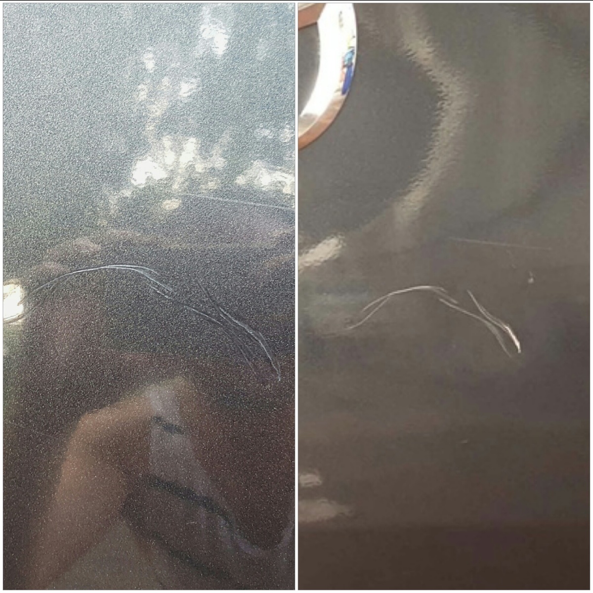

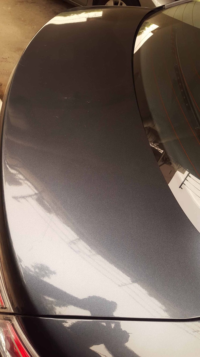

  2. תמונות של שריטות לפני ואחרי, אולי בתמונה לא רואים כ"כ טוב, אני אציין שהשריטות העמוקות עדיין נמצאות אך הן כבר לא בצבע לבן כמו שהיו. זאת תוצאה מספקת לדעתי לבן אדם שהוא לא פחח. נכון שזו לא תוצאה מושלמת אבל אין בתחום הזה תוצאות מושלמות השריטות תמיד יהיו שם בשביל מי שיודע היכן הן היו. מקרא: - "לפני" בצד ימין, "אחרי" בצד שמאל. - "לפני" למעלה, "אחרי" למטה.

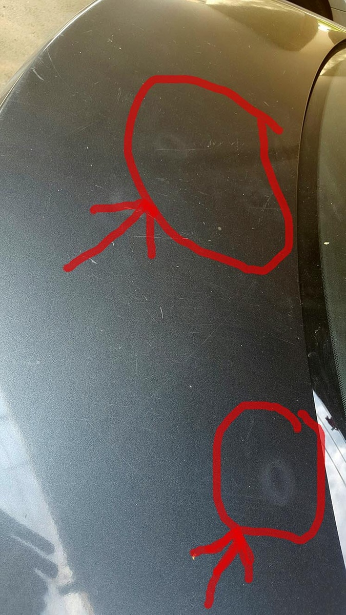

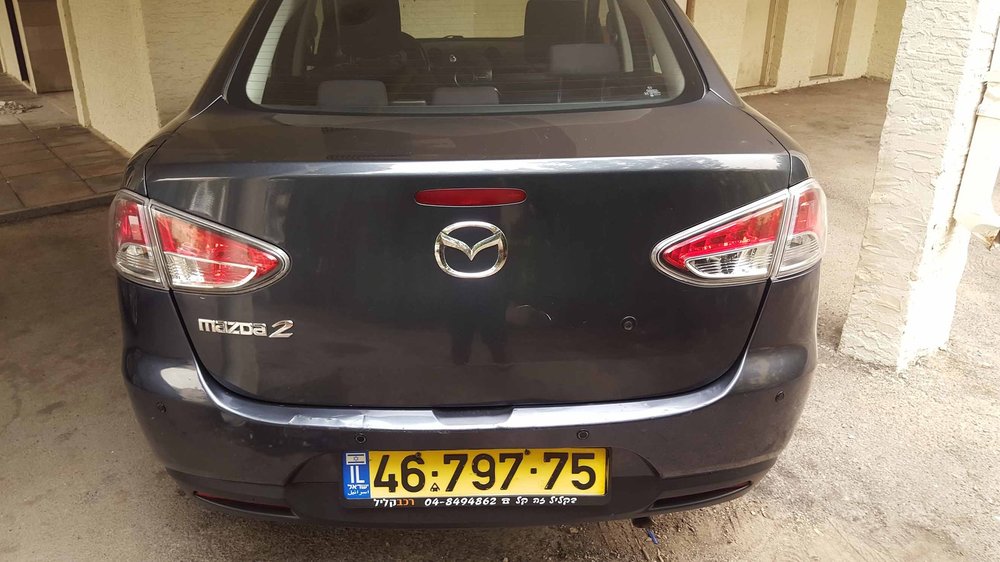

  3. אני מוסיף כאן תמונות של לפני: שימו לב אני מדגיש שזה מלפני תיקוני הצבע.
  4. טוב אז ככה, אתם צודקים, תכף אעלה תמונות שלפני ואחרי. הרכב נקנה מחברת השכרה לכן היו עליו הרבה פגיעות בצבע. על צבע כהה רואים יותר את השריטות מכיוון שהם נראות לבנות ובולטות. לא מילאתי את החלל של השריטה מסיבה פשוטה שזה עבודה מאוד מפרחת ואין לי את התנאים לבצעה. מבחינתי מספיק שהשריטות יהיו באותו הצבע של הרכב ולא בלבן וזה כבר לא בולט לעין. חלקן אפילו הצלחתי להעלים גם למגע יד. לגבי הצבע אם תקנה את הצבע המקורי לא יהיה הבדל מכיוון שזה מאוד מזערי זה לא שאתה צובע עכשיו פגוש זה שריטה ונקודה ואחרי זה מלטשים עם פוליש.. אם באים ממש מקרוב ניתן לראות אבל זה לא בולט לעין.. כמובן שאני לא מרוצה מכל העבודה אבל לדעתי בשביל חובב כמוני ולפעם ראשונה זה יפה מאוד בכל זאת לא צריך להיסחף מדי האוטו לא הולך לתצוגה

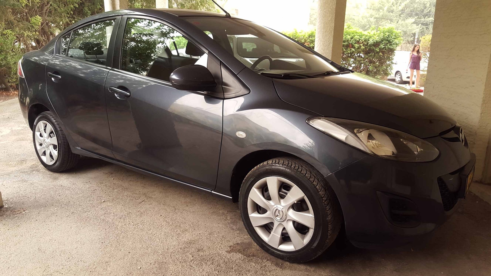

  6. לא מזמן קניתי רכב.. זה הרכב הראשון שלי לכן ההתלהבות והרצון לעשות ממנו כמה שיותר חדש. לקחתי אותו למכון שטיפה שעשו לי פלסטלינה פוליש ווקס אך עדיין נשארו השריטות העמוקות. החלטתי לקחת את הפרויקט עליי הזמנתי מאיביי קיט עם צבע מקורי של הרכב לתיקון שריטות וקניתי מכחול דק שעלה לי 2 שח. התחלתי כמובן בשטיפה עם onr (חומר אלוהי). פלסטלינה מתוך קיט של קרפלאן עם נוזל סיכוך onr בדילול גבוה יחסית. לאחר מכן צבעתי כל שריטה ושריטה וכן גם נקודות שנפגעו מאבנים על המכסה מנוע. אחרי יומיים של תיקוני צבע (2-3 שכבות) עברתי למלכת הפוליש. קניתי באיביי כדור ספוג שמתחבר למקדחה ופוליש באוטודיפו (לא מכיר את החברה) כביכול פוליש עדין עם תוספת גוון צבע אפור. לאחר כל התהליך קינחתי באוטם צבע menzerna PL (שתי שכבות) ולבסוף שכבה אחת של ווקס מתוך קיט הפלסטלינה של קרפלאן (חייב לציין שיש לו ריח טוב)!. אשמח לשמוע תגובות, ביקורות, פדבקים.. דרך אגב רוב הידע שרכשתי בנושא הוא מהפורום הזה. אז תודה לתותחים כאן! תמונות:

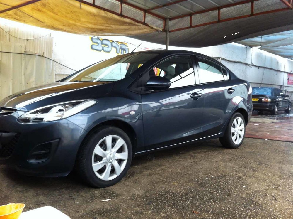

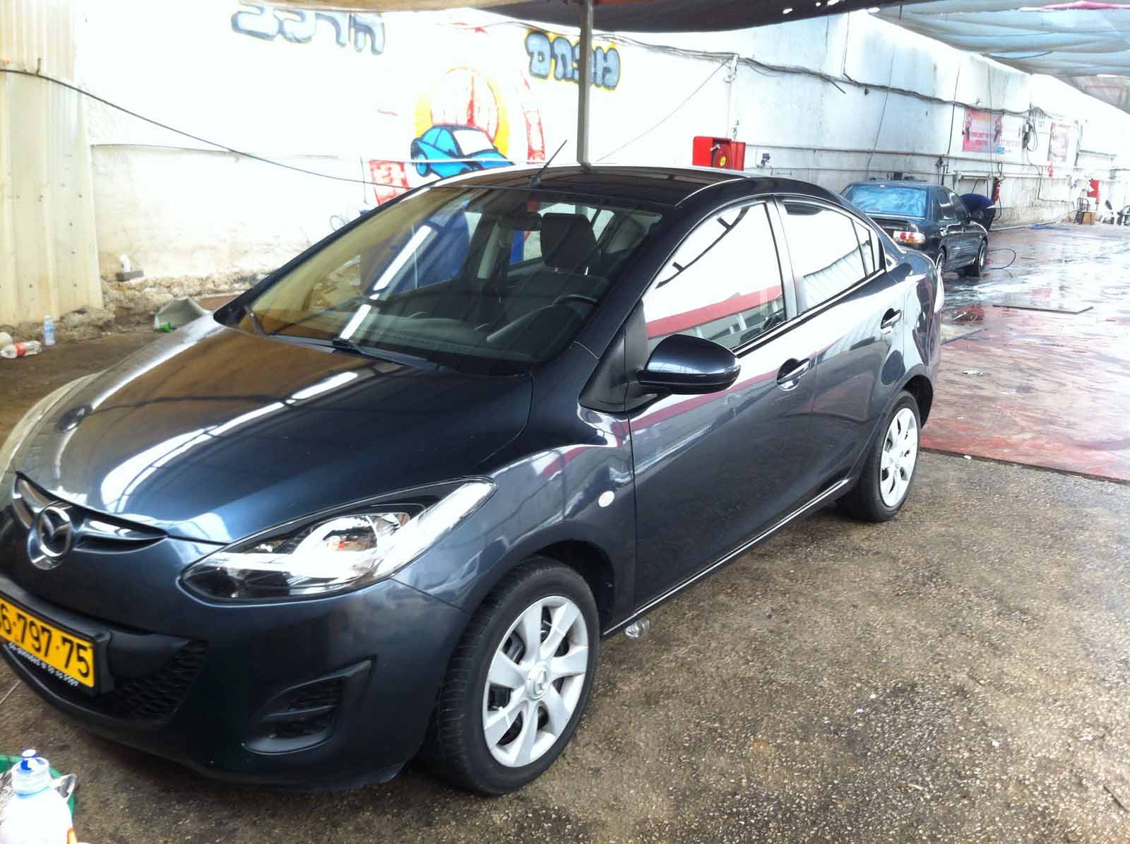

  7. מר BETEP הנכבד, העלתי תמונות כי בקשו ממני, לא בא לי להשוויץ. החומר ששמו לי על הפח הינו פוליש לצבעים מטאליים כהים של החברה 3m. לגבי ההזהרות, לא יודע על מה אתה מדבר העלתי תמונה של הסימנים על הפח ואף אחד לא הגיב.. אף אחד לא אמר לי לא למהר. לגבי השקפת העולם שלך, היא נכונה בעולם הרכב זה נכון ככל שעולים במחיר האיכות עולה. אבל אל תשכח שאנחנו אנשים שפויים שבסך הכל קנינו אוטו חדש עם שריטות ואנחנו רוצים לרענן אותו. לדעתי התמורה ל500 שח ששילמתי היא מעל ומעבר למצופה. אין סימן לנזק בלתי הפיך, האוטו חלק למגע, ומבריק למראה. בנוסף הסימנים של שפשוף הלקה נעלמו וזאת הסיבה שבכלל פניתי לבעל מקצוע. מהחיפושים העולים בפורום לא מצאתי תשובה לשאלה שלי, האם ישנה חשיבות לאוטם צבע לצבעים כהים? אם לו אני פשוט אשתמש בpl. אני אקשיב לתשובות ברגע שיענו לי ולא ינסו להטיף מוסר! תודה לך BETEP היקר וסוף שבוע רגוע.

  9. אוקיי, דווקא התוצאה של הרכב יצאה מספקת לדעתי.. לא ראית את התמונות? לגבי אוטם הצבע, יש המלצות לחומר טוב במחיר שפוי? חוץ מהג'ט סיל שעולה 200 ש"ח באוטוסטור בלי משלוח שעולה עוד 35 ש"ח. והאם אני יכול ליישם אותו בעצמי? פעולת היישום היא כמו ווקס בעצם? פשוט עוברים על זה פעמיים? אחרי האוטם ליישם ווקס רגיל שיתן את הברק או שלא צריך?

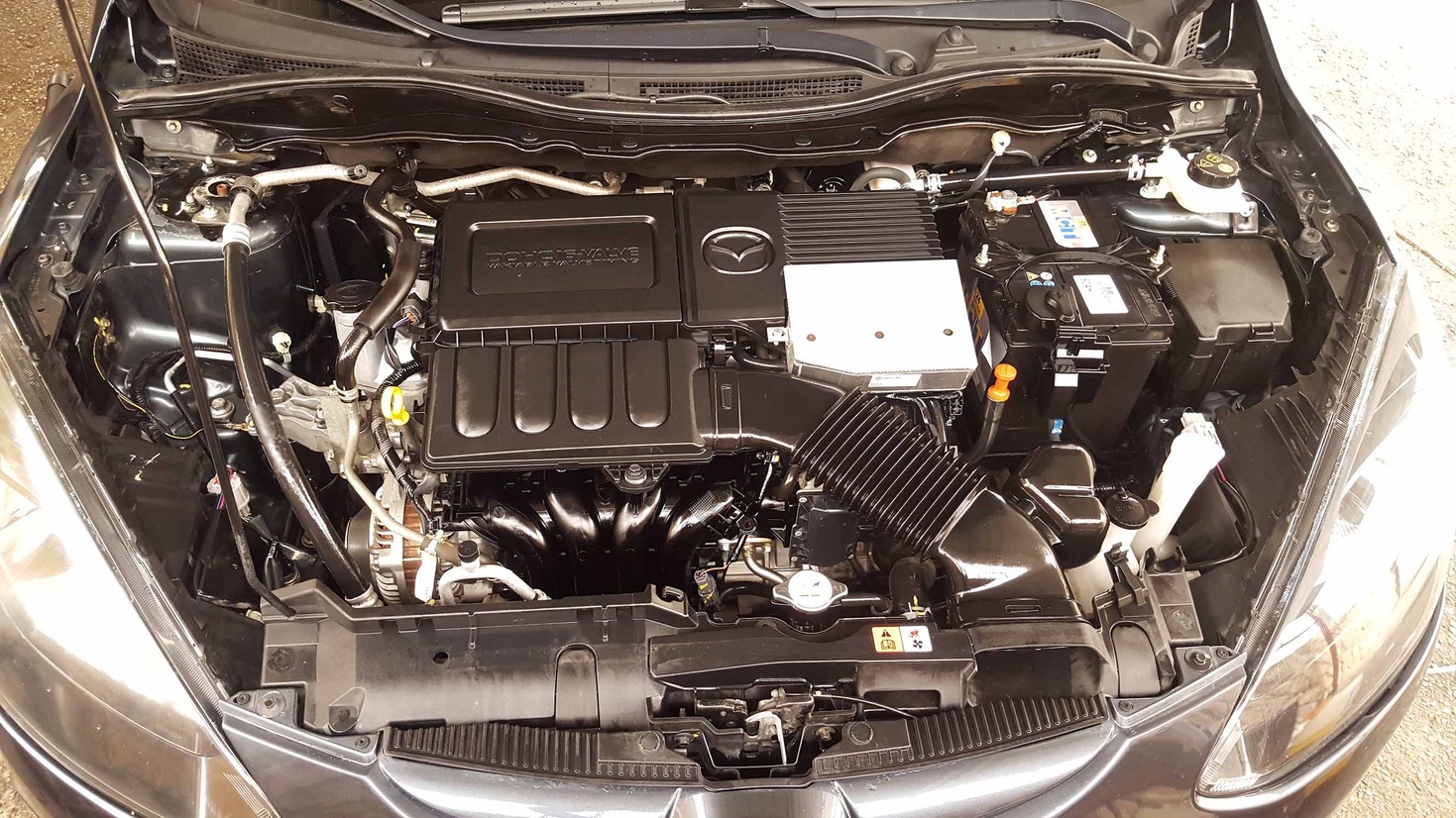

  10. אוקיי דיברתי עם הבן אדם שעשה לי את הפוליש. הוא אומר שהשילוב של ווקס ופוליש לתת לזה ארבעה ימים להתחבר טוב ואז לשטוף את האוטו עם כפפה ככה זה מחזיק הרבה זמן וגם האוטו שלי לא במצב כלכך גרוע. אוטם צבע זה נחוץ למצבים יותר גרועים משלי. הוא מוסיף ואומר שזאת הוצאה ולכן זה נטו החלטה שלי. הוא הציע לי לקנות את החומר ושהוא יעשה לי את זה בבית במחיר נמוך מאשר במקום העבודה שלו. אני מעלה תמונות של האוטו לאחר הפוליש וכן של המנוע לאחר שטיפה. (שימו לב שעדיין השריטות הגדולות והעמוקות לא נעלמו, הזמנתי כבר ערכה לתיקון שריטות מאיביי והוא אמר שהוא יוכל לעשות את זה גם בשבילי כשזה יגיע במחיר סביר).

  12. בסוף לקחתי את האוטו לדיטיילינג שטיפה פלסטלינה פוליש ווקס ושטיפת מנוע ב500 שח בצומת ביג במקום שנקרא "מתחם הרכב". כל השריטות שרואים בתמונה טושטשו וכמעט נעלמו.. האוטו קיבל את הברק הסימנים כמעט נעלמו ואני מרוצה
